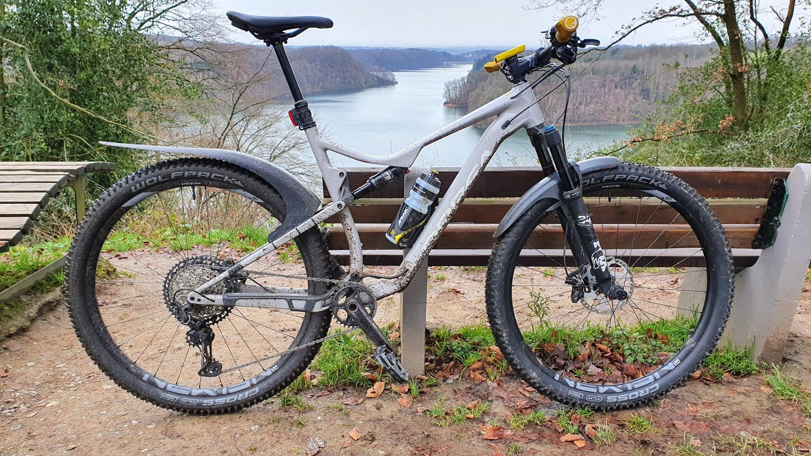

So, ich bin zurück von der Testfahrt. Ich bin froh und glücklich, dass ich den Cross genommen habe. Für mich braucht es bei dem Wetter nicht mehr und auch nicht weniger Reifen. Über Nacht hatten die Reifen endlich die Luft gehalten. Ich bin dann als ersten Versuch auf 1,7/1,6 Bar runter und los.
Matsch, nasse Steine oder Wurzeln, teilweise schneebedeckt, alles ging ohne Probleme! Bei der nächsten Runde werde ich den Druck v+h um 0,1 Bar reduzieren.
Obwohl ich es nicht auf eine Rekordfahrt angelegt hatte und obwohl es die Wetter-und Bodenverhältnisse (Schneefall und teilweise handbreit tiefer Matsch) nicht zugelassen haben, war ich 10,5 min schneller als bei der letzten Runde mit dem Agarro.
Handbreit tiefer Matsch ?Dafür ist das Rad und die Reifen ect.aber äußerst Sauber.🤔
Das Foto ist auf der Hälfte des Weges rund um die Wahnbachtalsperre entstanden. An der Schutzhütte mache ich immer Trink- und Essenpause. Bei gutem Wetter kann man von dort aus bis nach Bonn sehen.
Das ist mittlerweile meine Hausrunde. An vielen Stellen hat man die Möglichkeit von der Waldautobahn auf parallel verlaufende Trails abzubiegen. Auf dem letzten Drittel der Strecke hat man keine Wahl und muss über die Trails. Dort konzentriere ich mich aufs Fahren und mache keine Fotos. 😉
Fährst du im Uhrzeigersinn oder gegen?
Immer gegen den Uhrzeigersinn von Heide bis Pohlhausen, dann B56 bis Heide. Je nach Wetter mal mit mehr oder weniger Trail Anteil.
Im Sommer das Stück Pohlhausen bis Schneffelrath jeweils in beide Richtungen. Das ist aber auch das Stück, für den anderen LRS. 😉
Die ganze Runde gegen den Uhrzeigersinn bis Schneffelrath bin ich erst einmal im Sommer gefahren. Das habe ich von der Fitness her aktuell nicht drauf.
Ah ok also nur eine Seite der Runde, und auf die Talsperre bezogen dann doch im Uhrzeigersinn ;) ich starte idr. Unten fahre einmal den Staumauertrail und dann ein Mal gegen den Uhrzeigersinn rum.
