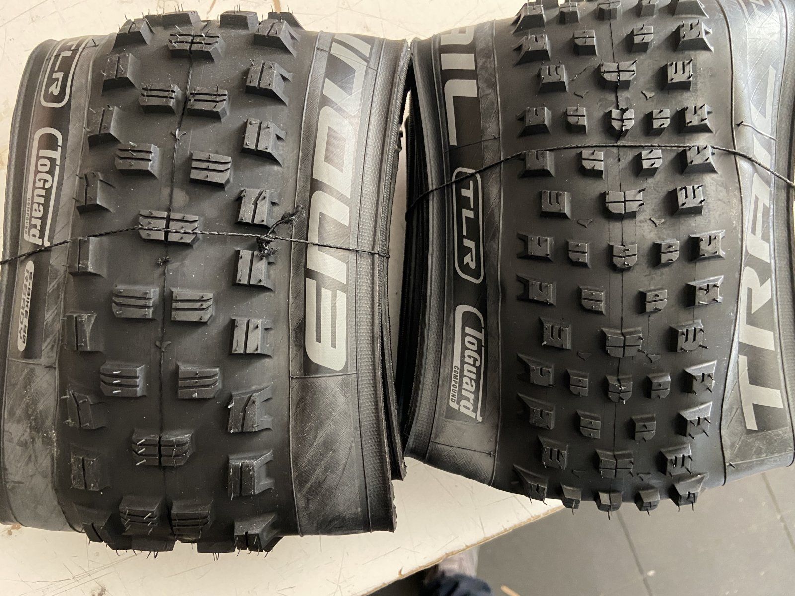

@Hans
Jetzt musstest Du die Reifen doch erst bestellen um die Antwort zu bekommen :)
Der Trail 29x2,6 ist auch mein Nächster:D
Aber dass das APEX so wenig Mehrgewicht hat, trotz größerer Breite....
Das sind die 2,6 er, 2,4 er hab ich aktuell nicht
@Schnitzelfreund Für den Kaiser kam mein Umstieg auf Wagenräder zu spät, den hätte ich gerne gehabt.
Das sind auf alle Fälle schon mal sehr gute Infos. Überlege noch, wie ich den Gaul am besten aufzäume ;)
@Hans Prima, besten Dank auch von mir für die Bilder! Beim Trail wirkt es, als seien die Stollen auch etwas höher. Sehr interessant!
Auf meinem 35mm MW LRS fahre ich gerade Trail/Race2,4...und die sind auch schon gut fett!
Den Trail 2,6 auf eine Felge mit 28mm MW aufzuziehen macht für mich irgendwie nicht so viel Sinn, der zieht sich dann wahrscheinlich zu rund.

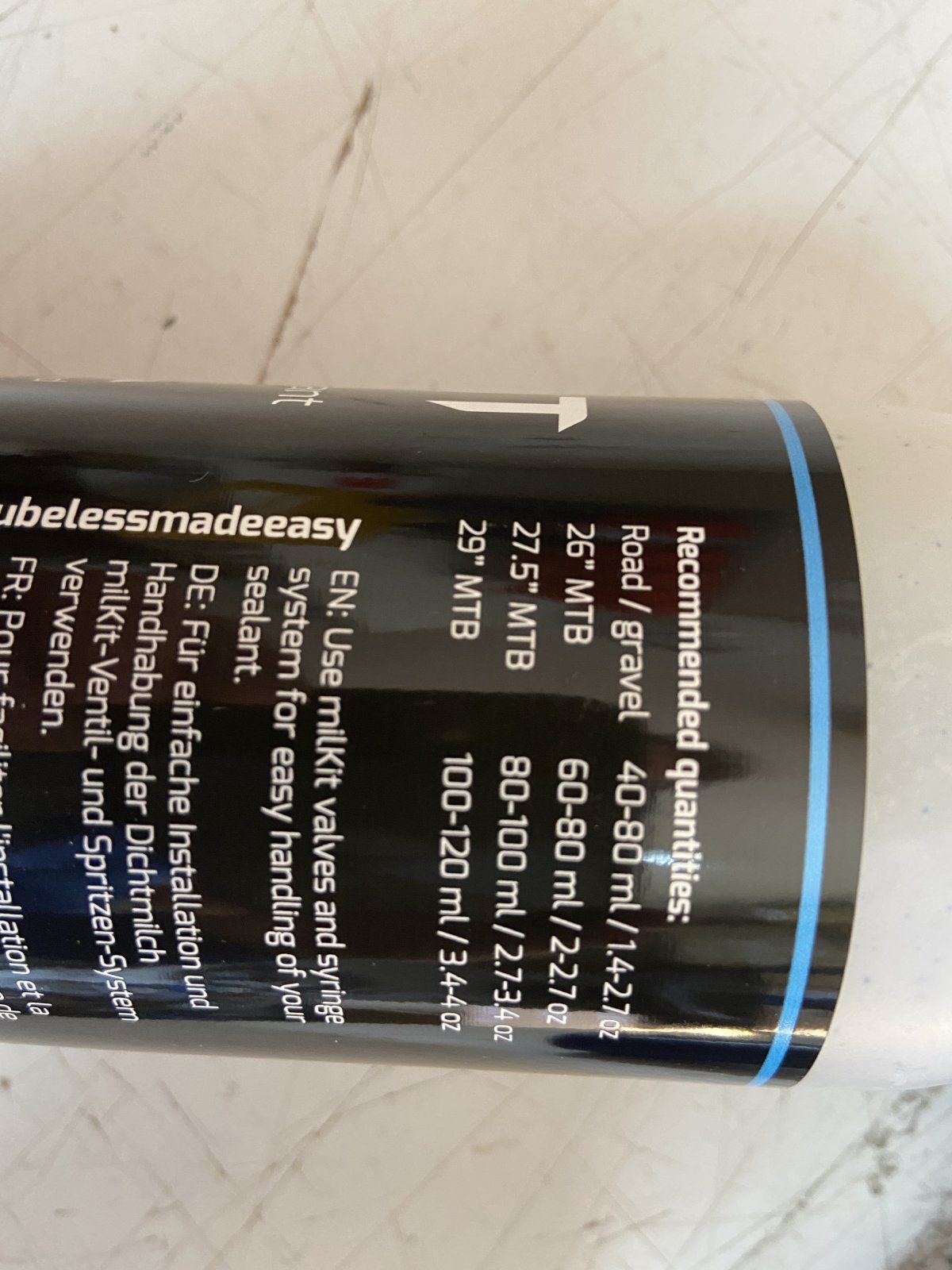

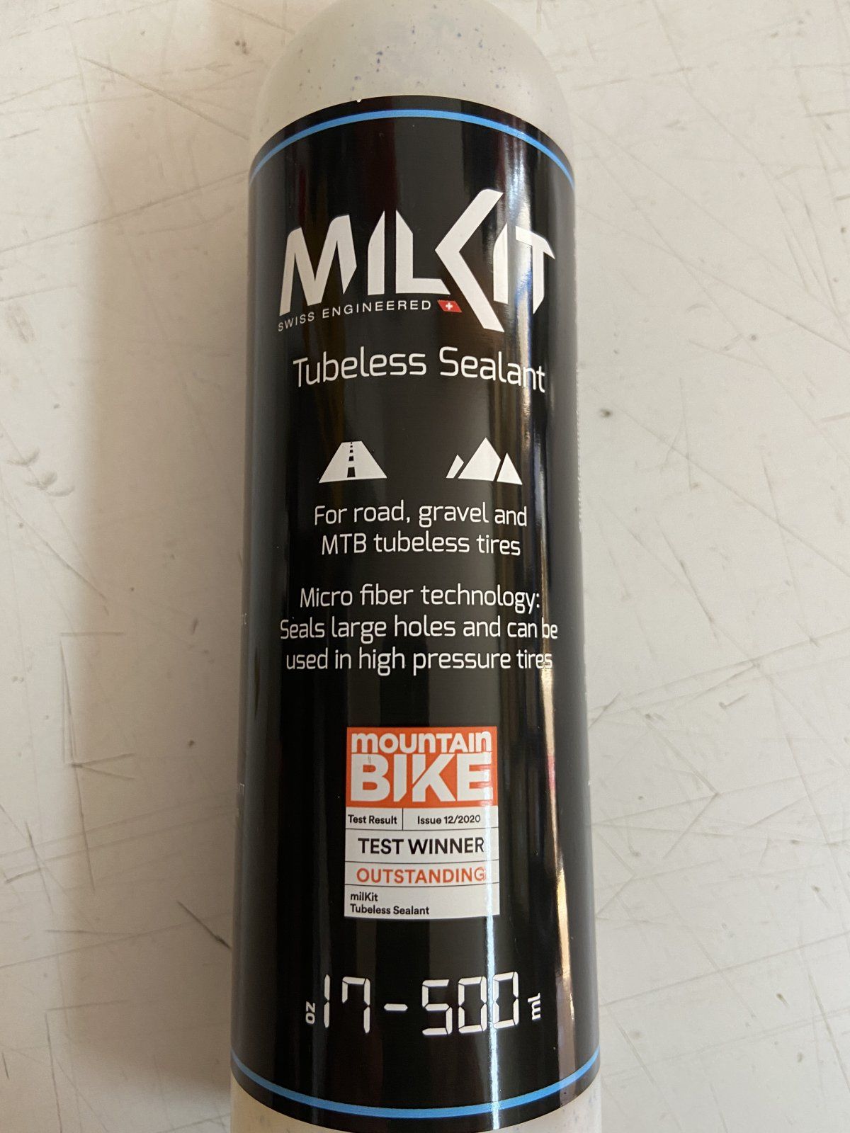

Den vorderen Cross würde ich mal in ein Wasserbad stellen , Seitenwände von Wolfpack sind eigentlich immer dicht. Könnte auch am Ventil oder undichten Felgenband liegen
Wieviel Milch schüttest du rein ? 60 ml sind zu wenig bei 29er um noch Löcher zuverlässig abzudichten. Da würde ich schon 80 - 100 reinschütten
80-100ml? Verrückt. 40ml, Max 60ml wenn viel Sauerei beim Montieren
Wieso sauerei? Ob ich 20 oder 120 reinschütte, Sauerei gibts bei mir nie
Dicht sind die Wolfpack mir 40 - 60 auch. Aber wenn du mal nach ein paar Wochen reinschaust, sind die Reifenwände zwar benetzt, aber es ist nicht genügend Mich im Reifen um Löcher abzudichten
Hatte da noch nie Probleme mit nicht dichten unterwegs. Ansonsten halt ne Wurst
Bei mir sauts schon ab und an je nachdem welcher Reifen wie zickt (ungern durch das Ventil) bei den XC Reifen auch keine Probs, bei den schweren Reifen ab und an halt.

Abenteuerlich trifft es ganz gut :D Welche "aktuelle" Milch kriegt das besser hin?
Fahre seit Anbeginn der (Tubeless-)Zeit die Milch von Notubes.
Bin nach muc Off, Race sealant (beide haben bei mir unverdünnt nicht so toll funktioniert), Doc Blue und die Contiplörre war unauffällig trotzdem wieder beim alten, einfachen Notubes. Macht irgendwie, was es soll. Kippe auch selten bis nie was nach. Teste aber auch gerne Reifen (und transferiere natürlich die Milch per Spritze)
