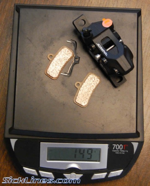

ist aber mit einer erheblichen gewichtszunahme verbunden (sattel wiegt mit adapter so ca das 2,5 fache).
CW

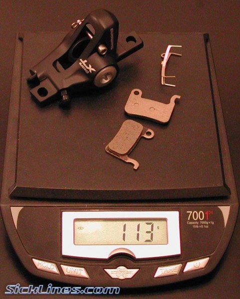

Der XTR Sattel dürfte nicht viel leichter sein als der XT und der Unterschied zwischen XT und Saint ist nicht so groß:
...gib doch bitte besch. wenn Du weißt wo! Werde vorne auch meinen XTR Sattel gegen den neuen Saint tauschen.
