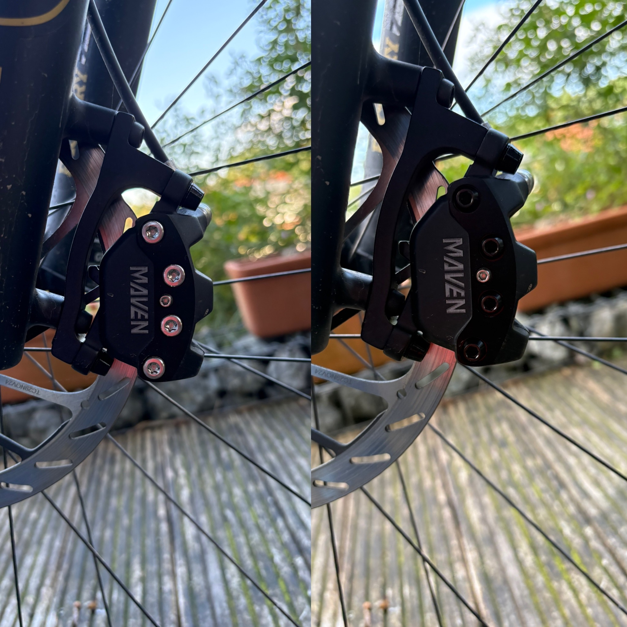

Nach meiner anfänglichen Skepsis habe ich mich nun doch sehr gut mit meiner Maven SLV angefreundet. Einzig die Optik mit den silbernen Schrauben im Sattel stört mich noch.
Hat jemand einen Tip ob es die Schrauben hier irgendwo in schwarz gibt? Es gibt ein Kit von Better Bolts aber 144€ finde ich zu teuer...
Oder hat jemand die Maße von den 4 Sattelschrauben?
Ich zitiere mich mal selber.
Die Schrauben sind M5x30.
Habe mir jetzt passende in schwarz Edelstahl bestellt.

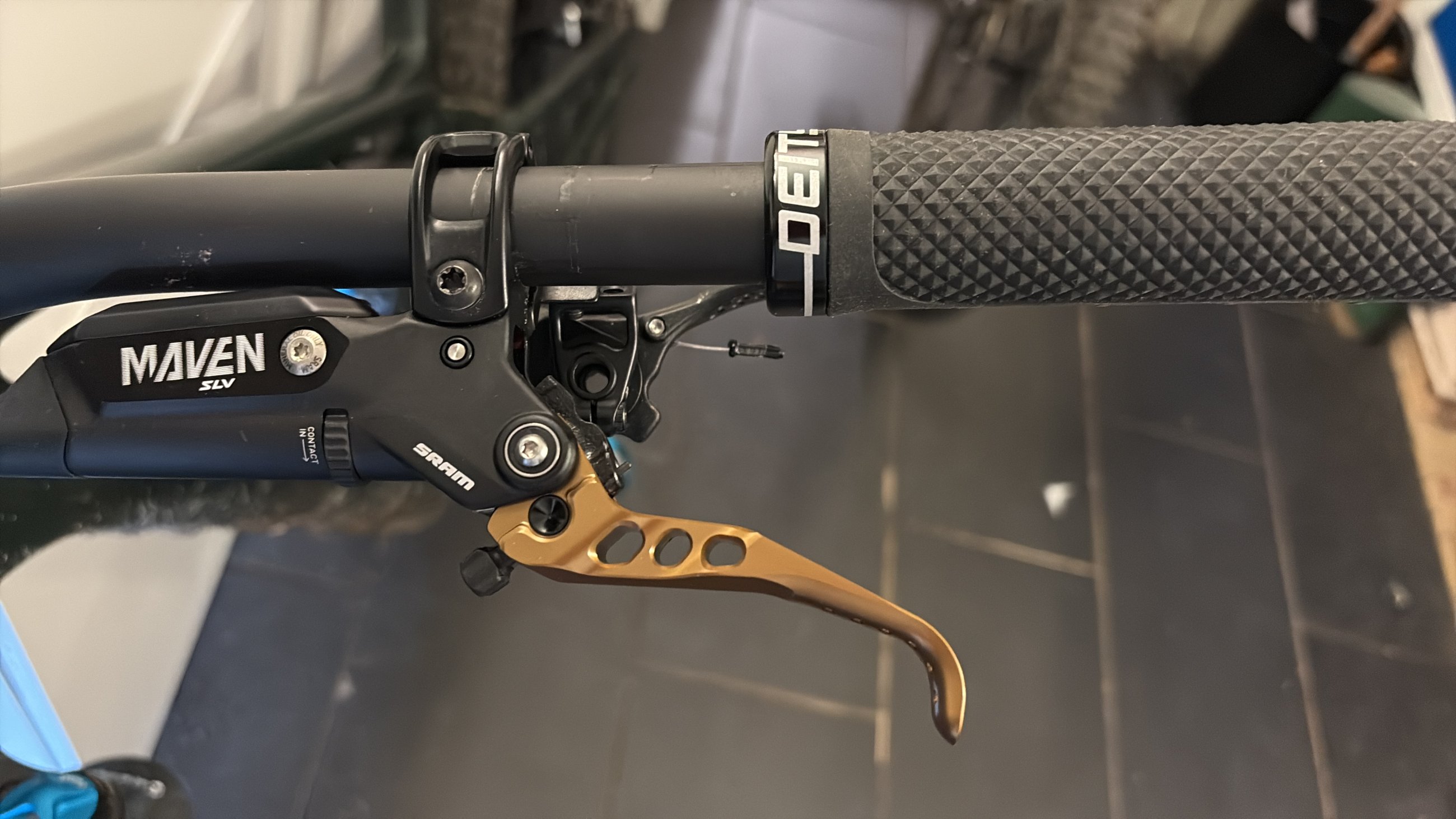

Ja, die Maven ist schon ein Brocken. Der SRAM PM-Adapter tut sein Übriges. 🙈
Hat dazu jemand evtl. eine leichtere Alternative (auch optisch)? Trickstuff bietet hier aus Prinzip keinen 180 auf 200 mm Adapter an, da sie selbst keine 200er Scheiben haben. Denke der 203 auf 223 mm Adapter müsste dennoch passen.
Ich bin auch im Team 'Watn Brocken!' - sowohl bzgl Adapter, Bremszange als auch Griff.
Erdnah
Ich, als Hope Fan der ersten Stunde, habe mir da auch sehr schwer getan. Aber die Maven macht bislang echt einen top Eindruck…
Der Geber gefällt mir mittlerweile auch optisch echt gut. Den Sattel muss ich mir aber auch noch schön schauen…
