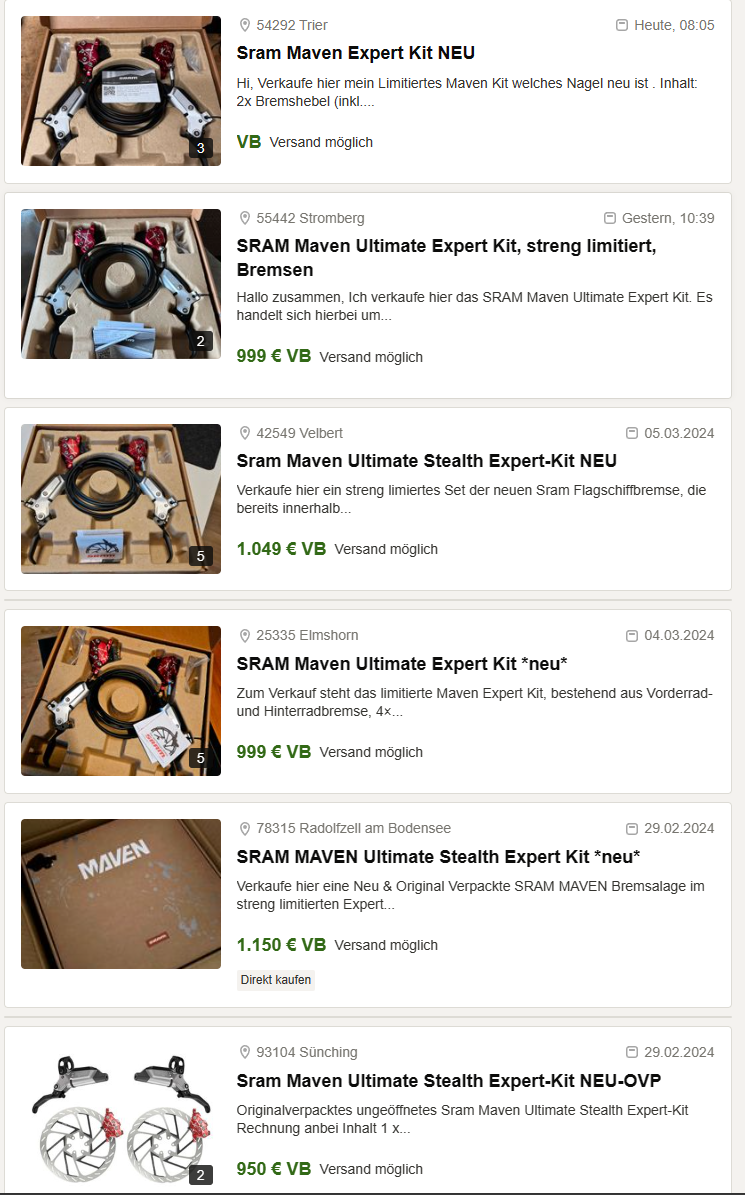

Was geht eigentlich bitte auf Kleinanzeigen ab? :lol: :crash:
tja mei, gibt halt immer scalper die auf einen dummen warten. sobalds die maven bei rcz gibt, schlag ich zu und probier sie mal :D
die wird sicher auch richtung 300€ normalpreis gehen.
Ich schreibe bei meiner DB8, die seit Wochen bei Kleinanzeigen vor sich hindümpelt einfach noch "ähnlich Maven" dazu, dann müsste sie bestimmt ruckzuck verkauft sein.
Ich glaube ich setz den Preis auch gleich von 99 auf 999 Euro hoch. Der Markt ist da :D Sram läuft!
