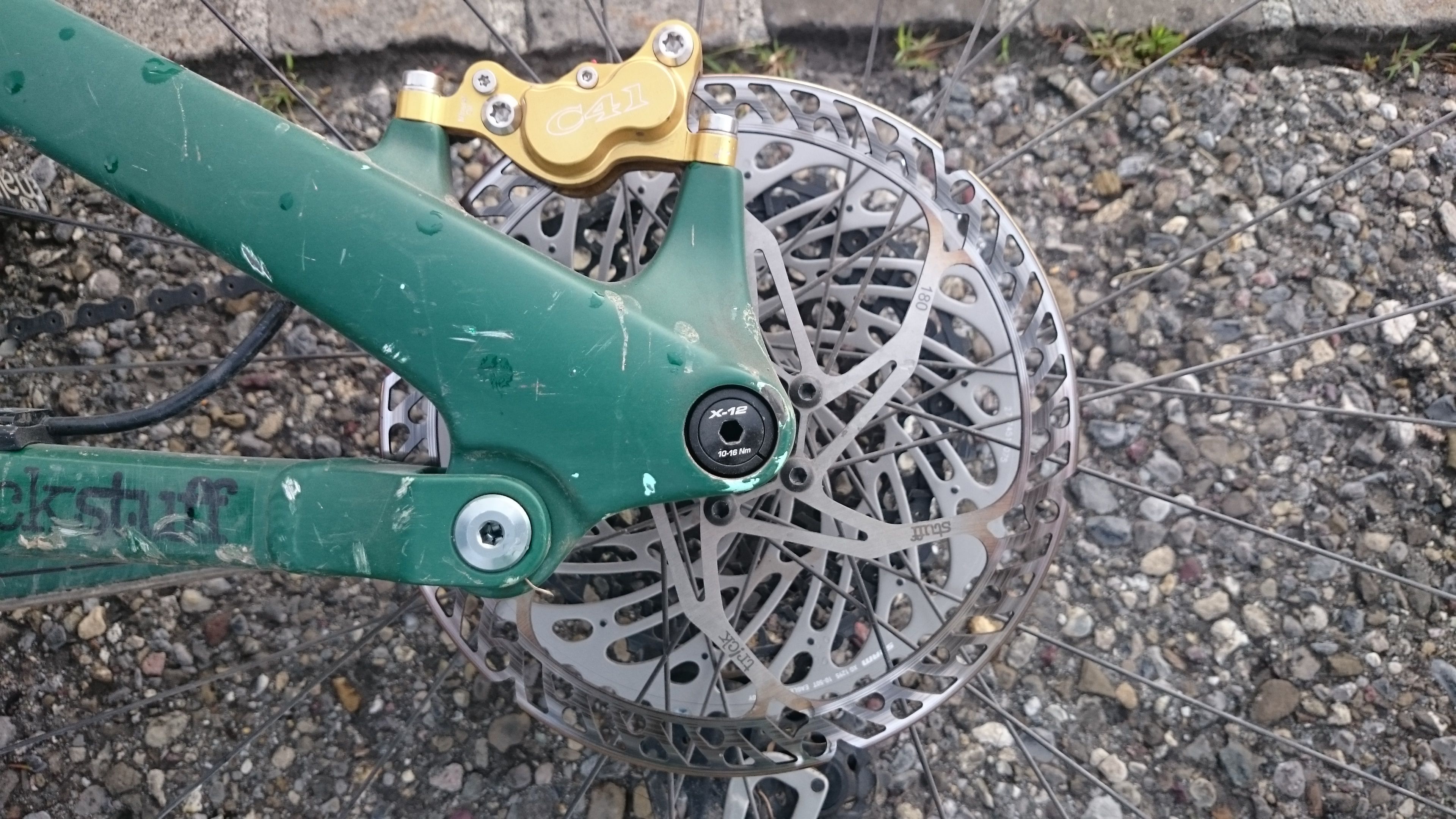

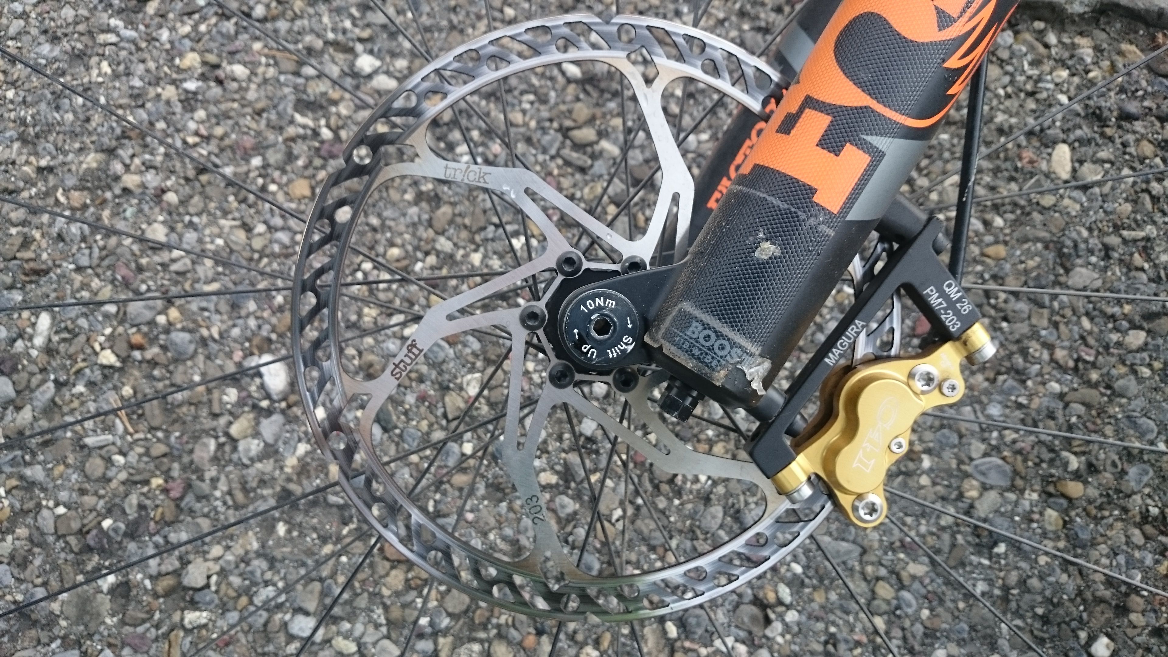

Krumm oder verzogen ist nichts. :) Aber ich habe nun festgestellt, dass die UL nicht gleichermaßen standfest sind wie die HD. Logisch und das war zu erwarten. Und benötigte eine einigermassen außergewöhnliche Belastung (>10 Min. Dauerbremsen). Ca. ab der Hälfte kam es zu Geräuschentwicklung, so eine Art Vibrieren/Lärmen. Kein Pulsieren und auch nicht extrem laut. Aber jedenfalls nicht besonders angenehm und von den HD am anderen LRS völlig fremd.
Bei der nächsten Abfahrt, nach wie vor alpines Gelände, aber etwas "downhilliger", machte die vordere Scheibe anfangs noch etwas Geräusche, vermochte sich dann aber auf schnellen Abschnitten mit Laufenlassen (und folgedessen guter Fahrtwindkühlung) offensichtlich zu erholen und verhielt sich im weiteren dann akustisch wie funktional wieder unauffällig und wie gewohnt.
