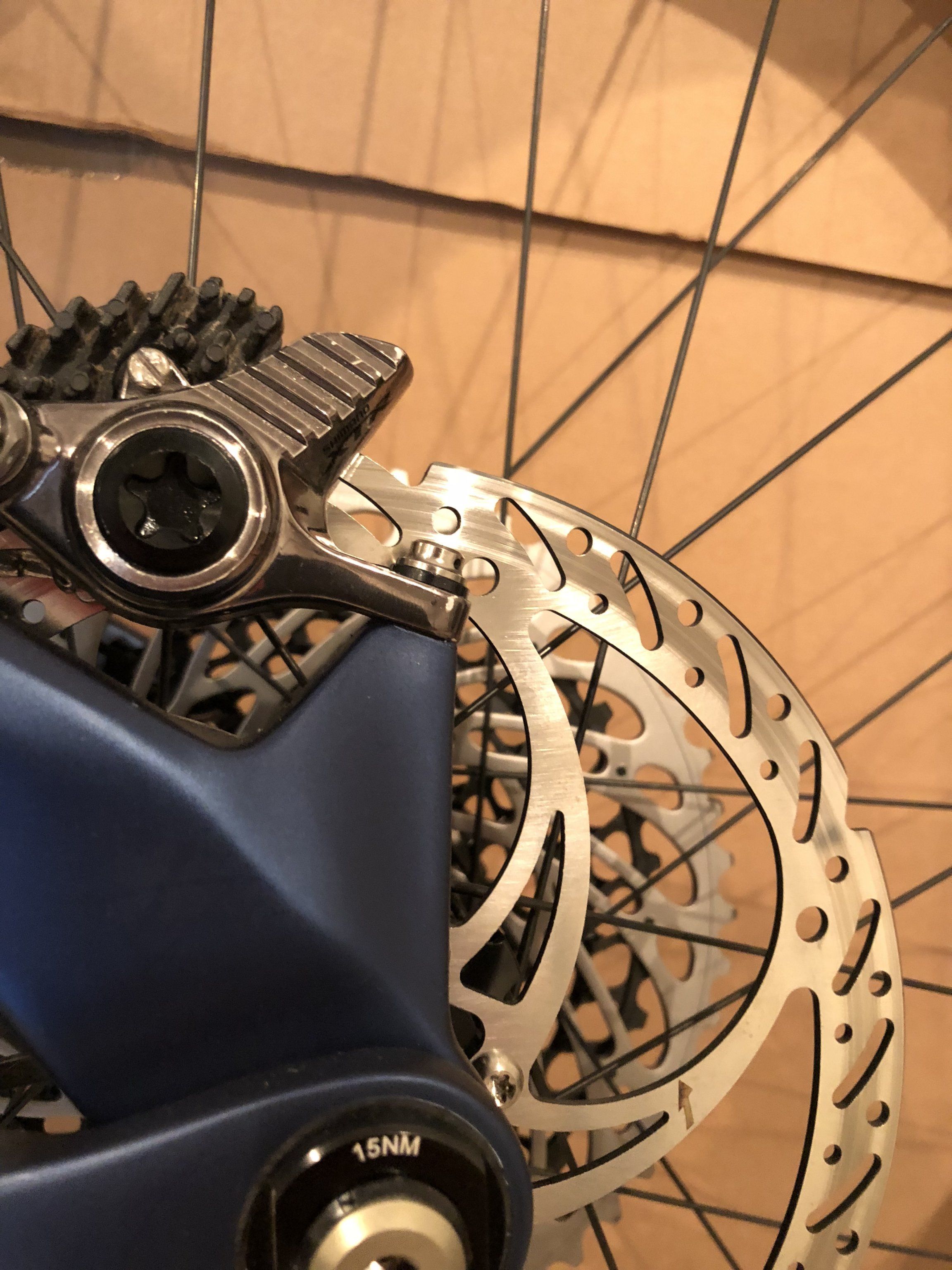

Meine Scheiben sind heute auch gekommen. Wunderschön :)
Muss mein Leichtbauerherz zwar erst an das Gewicht gewöhnen, trotzdem hat es mich zu sehr gereizt sie mal zu testen.
Ein paar frisch geröstete Beläge dazu habe ich auch schon hier, von daher kann der Spaß begonnen!

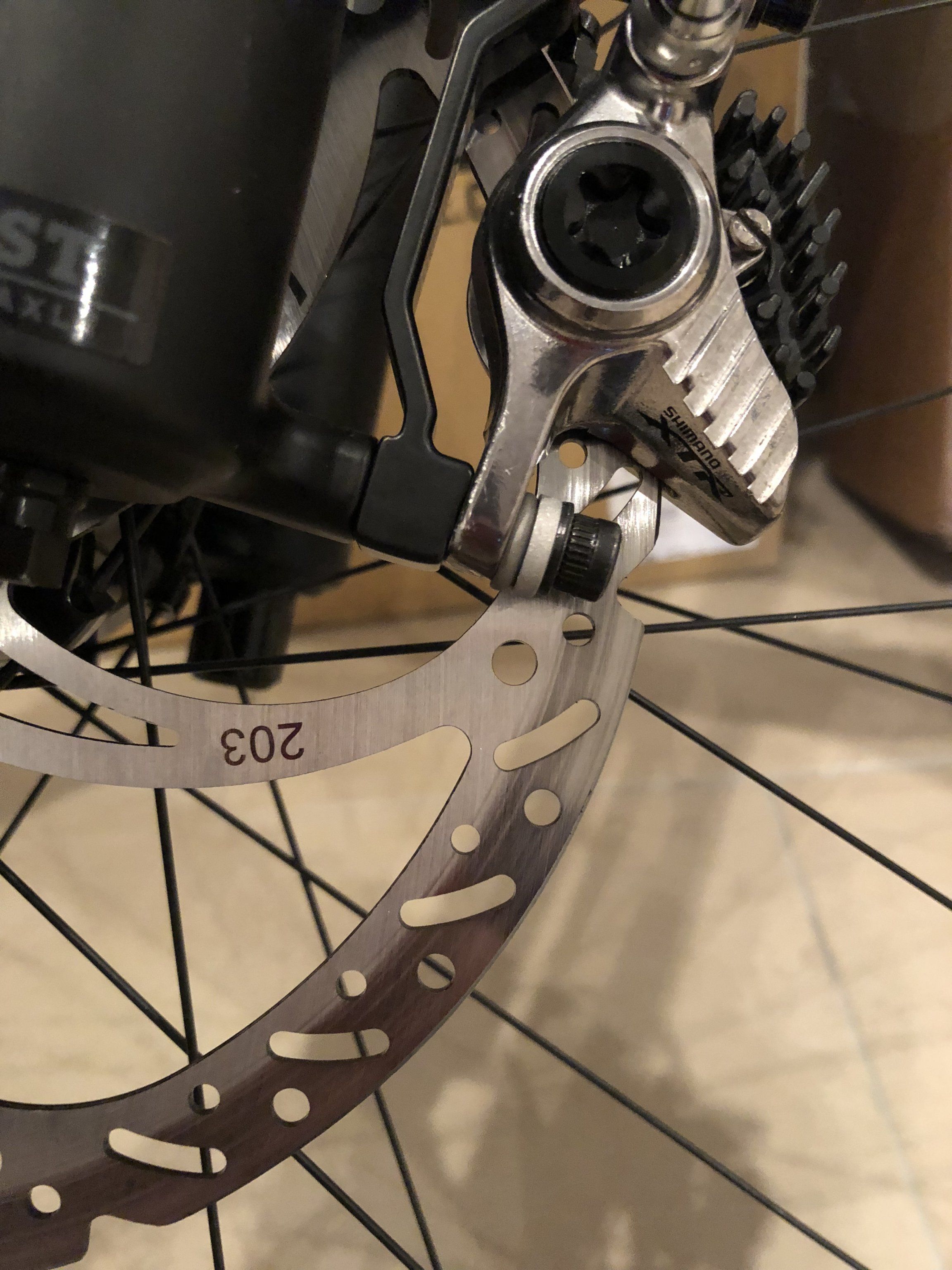

Mir ist heute bei meinen Dächle aufgefallen, dass der Reibring nicht komplett genutzt wird, vor allem recht deutlich...
Wäre mir mit der Shigura nicht so aufgefallen!
Lg Flo

Diese Shimano-Beläge sind 13 mm hoch; im Neuzustand wegen der Fase an der unteren Belagskante sogar noch weniger. Der Dächle-Reibring hat 15,5 mm. Logisch, dass sich da ungenutzte Reibringhöhe ergibt. Aber wie Schildbürger schon sagte: Das macht gar nix. Bei Milliarden von Autos ist das auch so.
Was hat denn das mehr der Fase/Reibringhöhe für einen Sinn, wenn sie nicht ausgenutzt werden kann?
Oder ist das, dass man kompatibel/-ler zu allen Bremsen ist?
Ist euer Bremsbelag 260 POWER+ rein von der Form des eigentlichen Belags her identisch zum standard Shimano Saint/Zee/8020 Belag oder ist auch hier die Höhe vergrössert, damit es mit den 15.5mm der Scheibe übereinstimmt?
Und gleich noch eine Allgemeine Frage: Gemäss dem 1. Amontonsschen Gesetz ist ja die Reibung von der Fläche unabhängig. https://de.wikipedia.org/wiki/Amontonssche_Gesetze
Heisst dass, das die Belagsfläche egal ist? Im Umkehrschluss würde es ja heissen, dass bei gleichbleibender Kraft (Hydrauliksystem) und verringerter Belagsfläche, die Reibung und somit die Bremskraft steigen sollte? :lol::confused:
Wozu dann 4-Kolben Bremsen? Bin ein bisschen verwirrt, kann nachts nicht mehr schlafen.
