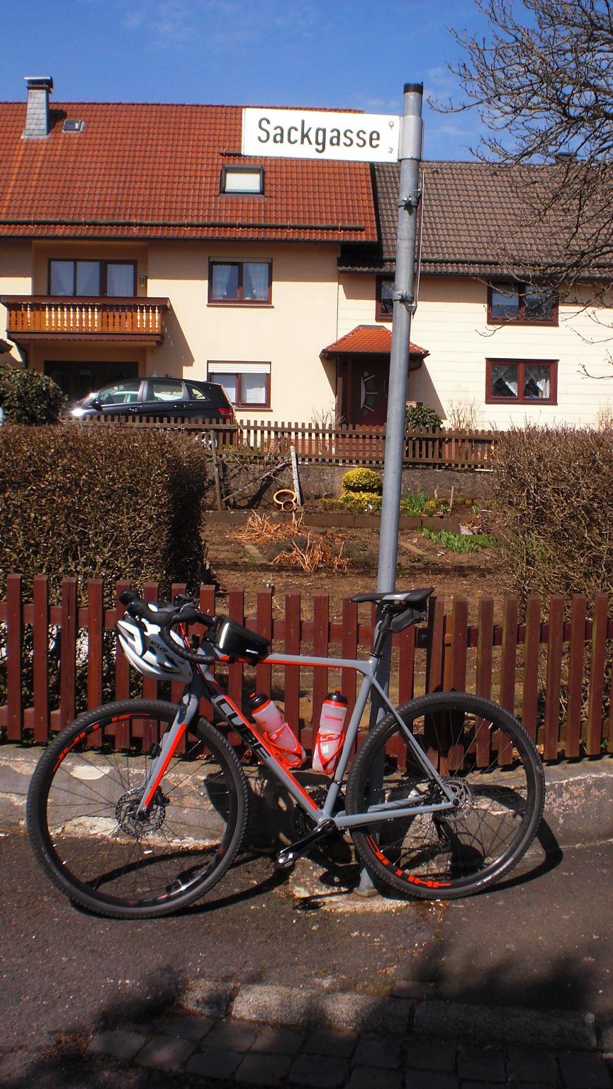

Ich habe das Cube Cross Race Pro 2018 und meine Maße sind: 185 cm und SL von 81 cm. D.h. ich bin ein Kurzbeiner. Ich fahre den Rahmen mit einer Größe von 58 cm. Passt für mich perfekt. Letzten Sonntag bin ich damit 165 km gefahren und hatte kein bisschen Rückenschmerzen oder fühlte mich unwohl auf dem Rad. Nur mein A*** tat weh mit dem original Sattel. Ein anderer Sattel wird mir heute geliefert.
Die Fahreigenschaften des Rades sind ein Traum. Bei hohen Geschwindigkeiten ist es laufruhig und wird es etwas enger kommt man perfekt um die Kurven. Die 105er hydraulischen Scheibenbremsen sind mega! Von mir eine klare Kaufempfehlung.
Dann hast du auf jeden Fall einen sehr langen Oberkörper und da das Carbon sogar noch minimal länger ist würde mir der 58 vermutlich doch besser passen. Bei mir kommt dann halt der Sattel deutlich höher.
