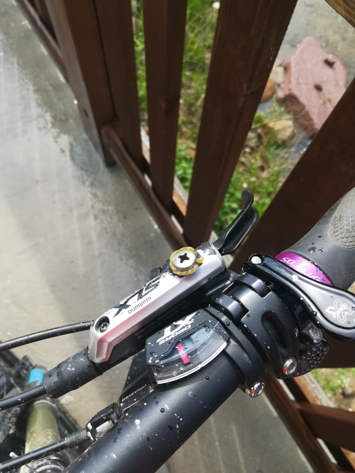

Ich erwecke mal den thread wieder da ich tatsächlich auf der suche nach einem Ersatz bin.
Meiner Freundin ist bei einem Sturz die Schraube für die Entlüftung abgerissen und hat dabei das Gewinde zu einem guten Teil mit rausgebrochen.
In der Not habe ich das ganze mit einer anderen Schraube und Gummi einigermaßen verschlossen. Das scheint auch dicht zu halten aber ist auf Dauer keine Lösung, spätestens Entlüften wird schwer.
Da das Gewinde mit dem Ausgleichsbehälter verbunden ist muss ich wohl alles tauschen - irgendwelche Tipps wo ich Ersatz oder was kompatibles bekomme?

Ja, SLX BL-M675-B. Auch wenn ich den Hack ganz schick finde ;)
