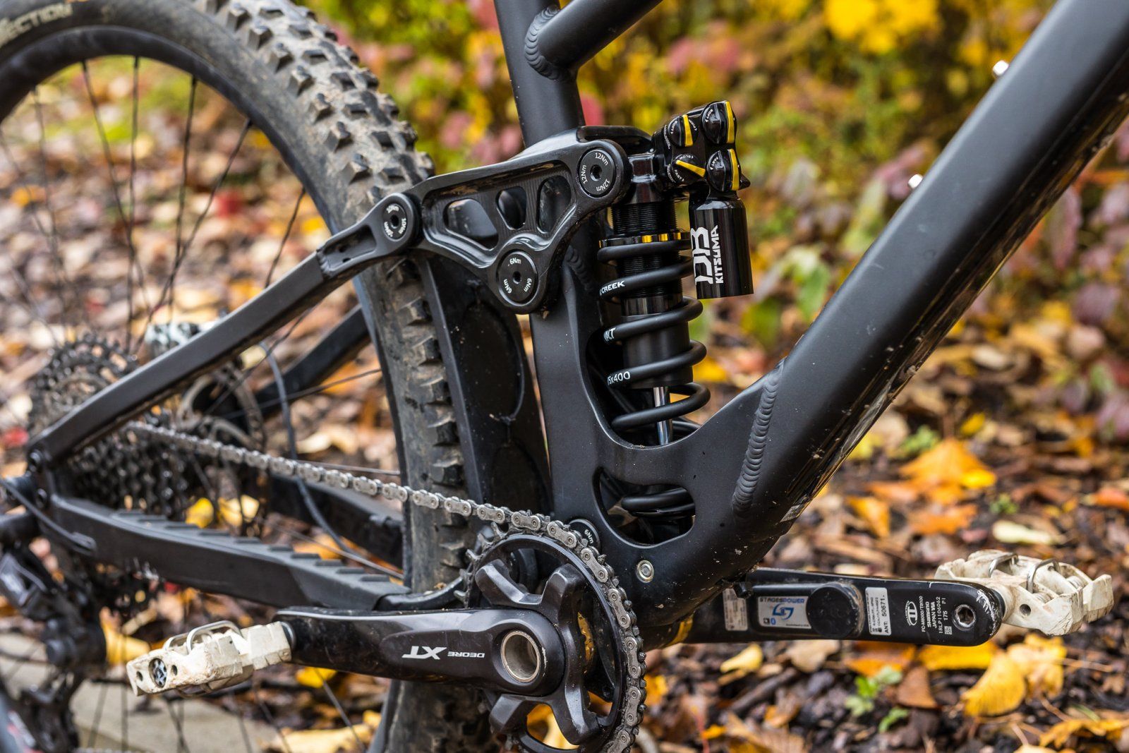

Der neue Cane Creek Kitsuma-Dämpfer basiert auf dem bekannten Double Barrel-Modell, soll jedoch ungleich einfacher einzustellen und intuitiver bedienbar sein.

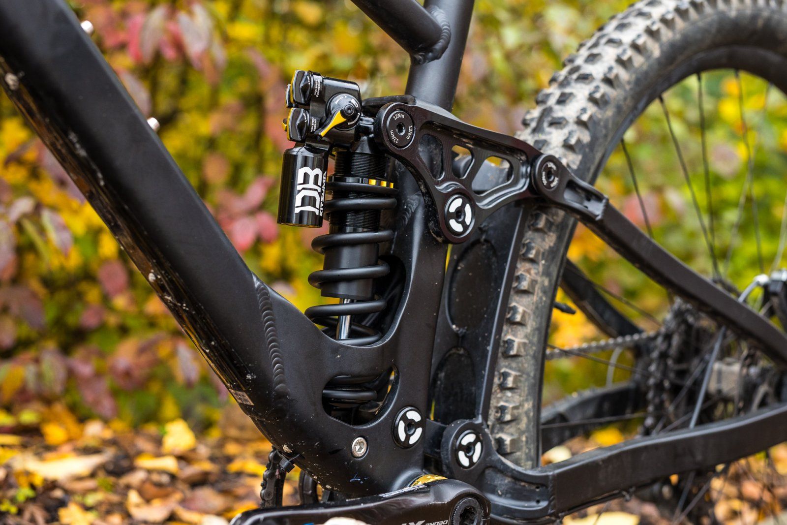

Da ist das gute Stück.
Gewicht liegt damit bei ca. 250 g mehr gegenüber meinem aktuellen X2, 9g kommen noch drauf falls ich auf die 450er Feder gehen muss. Passt soweit für mich.
Noch kann ich nicht viel sagen, der Einbau steht noch aus.
Die neuen Knöpfe sind ganz okay, lassen sich soweit gut bedienen, nur der HSR Knopf sitzt ziemlich straff, dafür brauche ich ordentlich Fingerkraft. Ich hoffe das ändert sich noch mit der Nutzung etwas.
