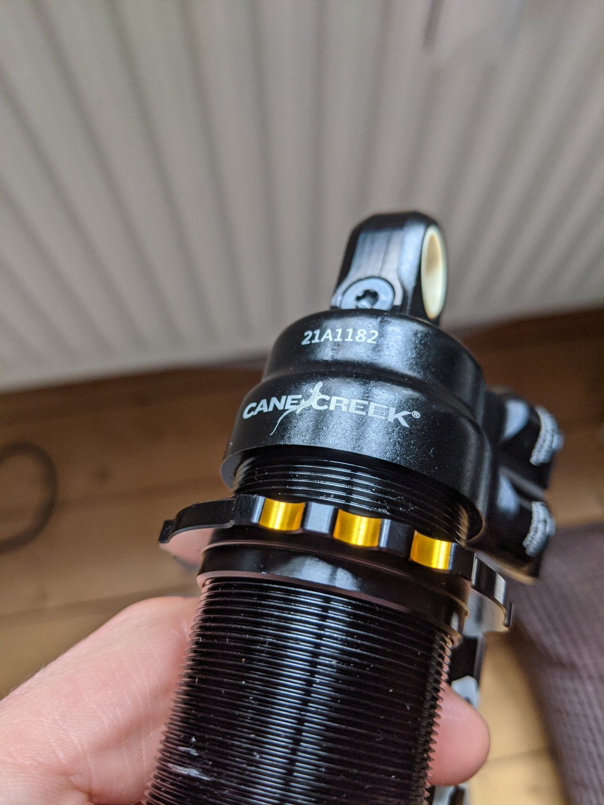

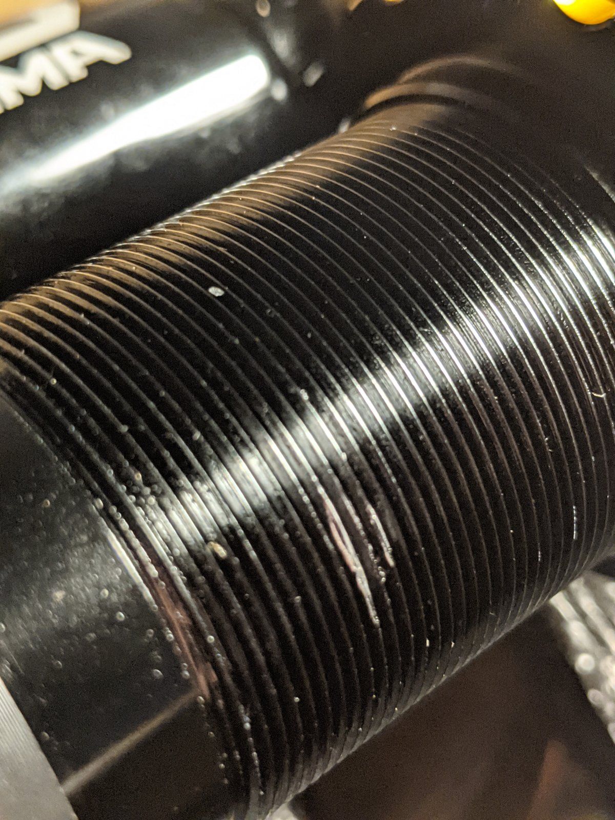

Die Bestellung für den 230x65mm Kitsuma Coil kam dann gestern auch mal an.
Leider ist das Feingewinde unsauber geschnitten. Der Preloadring war im Auslieferungszustand natürlich schön auf die kaputte Stelle gedreht so dass es per Sichtkontrolle zunächst gar nicht auffällt. Werde ich so erstmal nicht verbauen und auf Rückmeldung vom Händler warten. Das Gewinde würde mir auf Dauer das Gewinde vom Preloadring zerfressen und dann wirds hässlich.

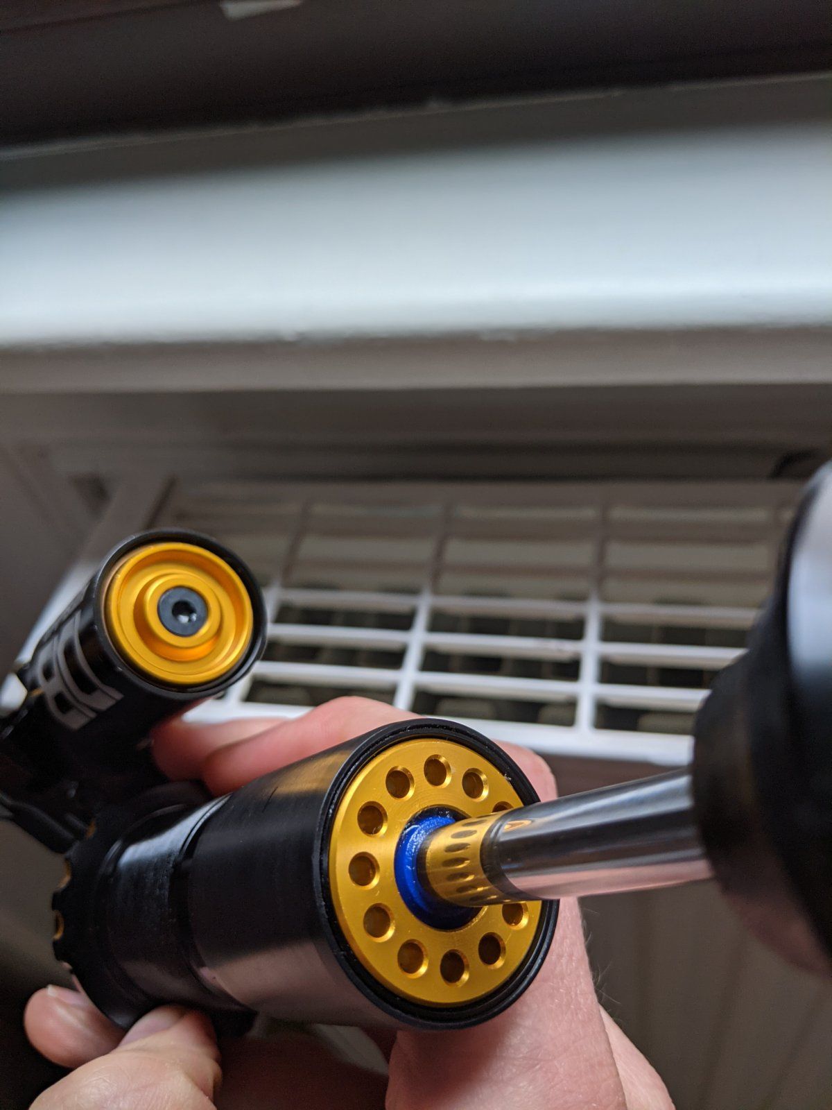

Die VALT Progressive Feder für schlappe 90€ ist auch eher ein Montagsmodell (wobei das jetzt nur Optik ist).

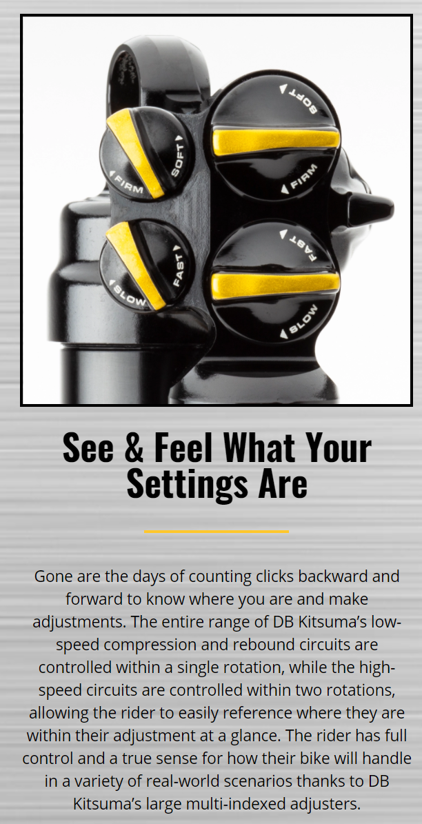

- Die Justierung des Kitsuma wurde ja als kleine Revolution angekündigt. Für mich wurde der Eindruck vermittelt, dass man ohne Zählen von Klicks die Einstellung ablesen kann. Hier der Auszug aus der Produktpräsentation auf der Website:
Es sieht aber folgendermaßen aus:
LSC: 7 bis 5 Uhr (soft -> firm) nach weniger als einer Umdrehung
LSR: 7 bis 5 Uhr (fast -> slow) nach weniger als einer Umdrehung
HSC: 2 bis 7 Uhr (soft -> firm) nach mehr als zwei Umdrehungen
HSR: ~12 bis ~1 Uhr (fast -> slow) nach ~zwei Umdrehungen
Der Aspekt mit den zwei Umdrehungen wäre ja sogar in der Beschreibung abgedeckt. Dadurch wären "the days of counting clicks" aber trotzdem noch nicht vorbei ^^ Außerdem ist die Start- und Endposition bei HSR/HSC unterschiedlich.

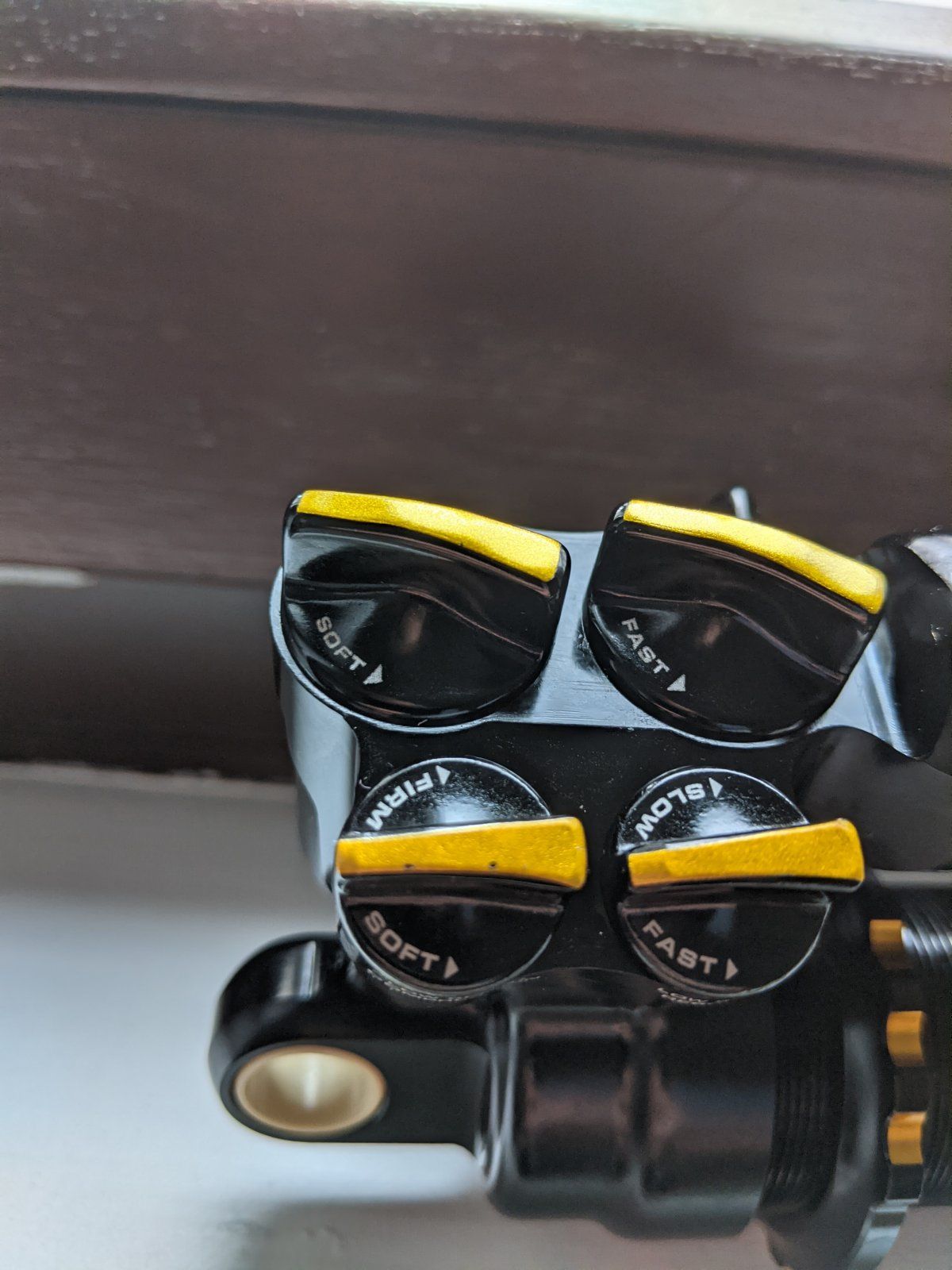

- Die Goldfärbung auf den Hebeln der Einsteller ist im Gegensatz zum sehr wertigen Preload-Ring (schwarz-gold eloxiert) nur drüber gepinselt. Erzeugt eher die Optik von goldenem Nagellack ^^
Anhang anzeigen 1247043Anhang anzeigen 1247042Anhang anzeigen 1247044

Bei meinem war die goldene Farbe an den Einstellern auch schon weg. Hab dafür 30€ vom Händler zurückbekommen. Das mit den lockeren Einstellern nervt auch ein wenig, wird dann hoffentlich dann beim Service gefixt.
Irgendwie seltsam dass man den Preloadring nun im Gegensatz zu früheren Modellen eloxiert aber dann so ne billige Pinselei bei den Einstellern durchführt oO

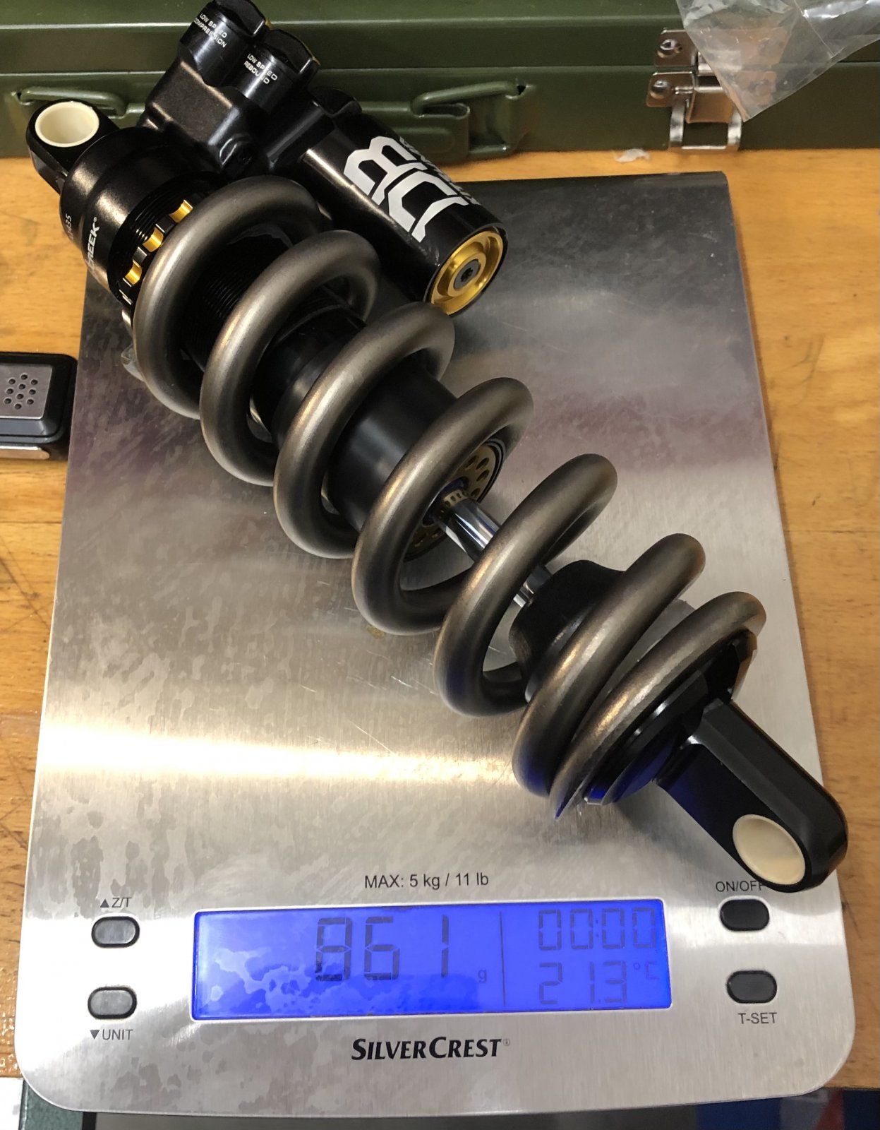

überlege derzeit vom IL coil auf den Air kitsuma umzusteigen, bin mir aber nicht sicher ob es nicht reichen würde den IL Air zu nehmen. Was für einen Mehrwert würde der Kitsuma bringen, kann jemand schon einen ausführlichen Bericht zum Air geben und hat jemand das genau Gewicht eines 210x55mm Dämpfers?
