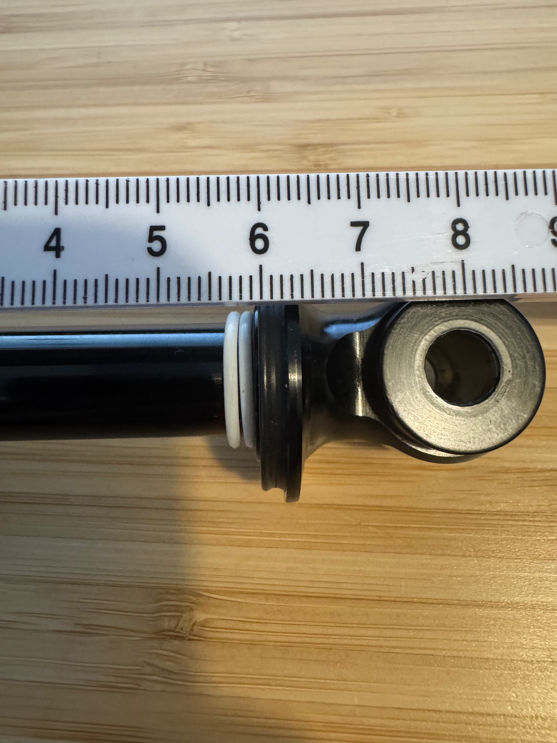

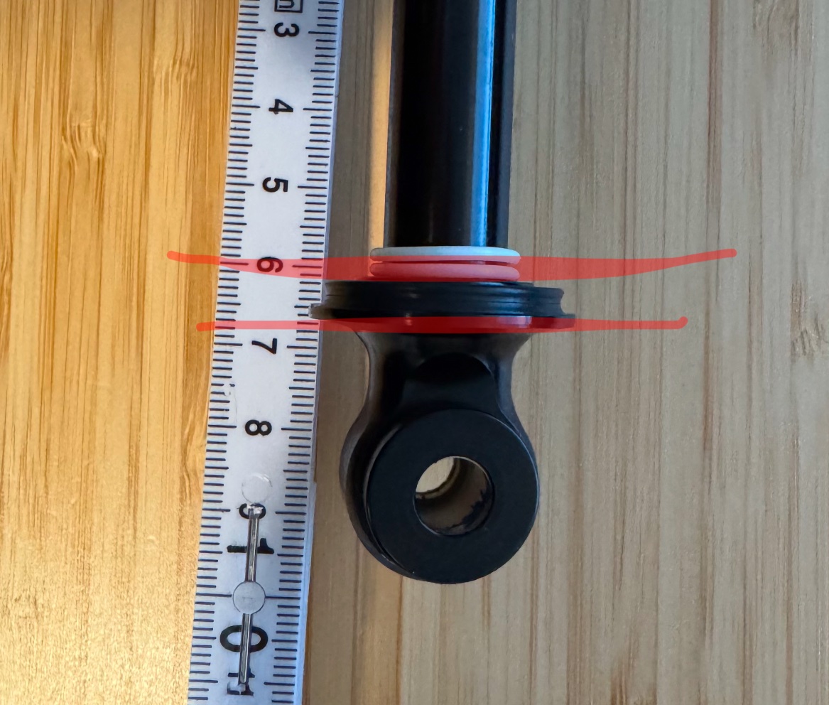

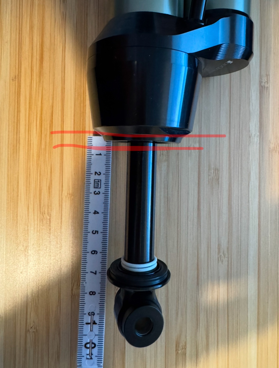

Wie misst man beim Hover die Hub Länge?
Mir ist aufgefallen dass ich nur auf 65mm komme wenn ich inklusive Gummiendanschlag und die untere „Kante“ am hover messe. Siehe Bilder. Ist das gewollt? Und kommt man so wirklich auf 65mm realen Hub?

das dürfte schwierig sein, durch das Aufpumpen der Negativkammer zieht sich der Dämpfer ja etwas zusammen. Theoretisch müsste man den Hub also messen wenn man die Negativkammer noch nicht aufgepumpt hat. Und den SAG "messe" ich nach Gefühl.
Bei mir passt eigentlich die Empfehlung vom Beipackzettel ganz gut
Der Gummipuffer gehört zum Teil mit zum Hub.
Bei verbundenen LuftKammern kann ich das bis auf 2mm Abstand zwischen den Aluteilen(Teller zu äußeren Gehäuseseite) zusammendrücken.
Edit: auseinandergezogen ca.66mm bei spezifizierten 65mm.
Messen tue ich immer von dem AluTeller aus ohne Gummipuffer nach oben.
Ich hab jetzt die Schraube zum Verbinden der Luftkammer geöffnet. Trotzdem komme ich nicht auf 65mm. Vielleicht hab ich auch einen Defekt am Dämpfer? Ich frag mal bei intend nach.

Im ausgebauten Zustand sollte sich der Dänpfer doch nicht zusammenziehen oder? Dann wäre zu viel Druck in der Negativkammer.
das war nur ne Annahme, bei mir ist es so dass sich der Dämpfer im Montageständer etwas zusammenzieht beim Aufpumpen der Negativkammer. Deshalb bin ich davon ausgegangen dass es unerheblich ist ob ein- oder ausgebaut
Laut intend misst man von Planfläche am Dämpfer bis Planfläche am Dämpferauge. Der gummipuffer lässt sich bis auf wenige 1/10mm komprimieren. Dass man nicht auf 65mm (in meinem Fall) kommt ist auch normal weil der Dämpfer bei schnellem Ausfedern weiter ausfedern kann als in Ruhe. -Macht Sinn, da gibt es intern wohl noch einen Gummipuffer der den harten Anschlag beim Ausfedern verhindert.
Also alles okay und wieder was gelernt!
