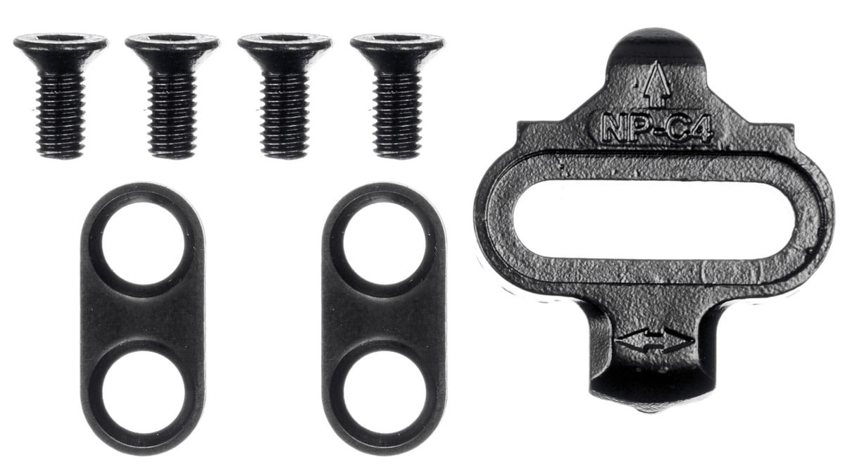

Genau das! Und die Nukeproof Klickpedale haben sowohl vorne als auch hinten einen beweglichen Bügel und sind mit den Shimano Cleats kompatibel.
Also nicht wirklich etwas Neues...
Krass dass wusst ich nicht, dann sind die wie die Hoe nur mit identischen cleat platten. Also der heilige Gral! Gibts dafür noch Ersatzteile? Das ist bei Hope recht nett, da kostet eine neue Achse keine 20€
Gabs früher zu Hauf. Aktuell sind die ja erst mal Pleite, aber es steht wohl ein Neustart bevor. Ich hoffe auch für die Komponenten.
Man findet vereinzelt noch Dinge im Netz in alten Lagern. Ich fahr die mega gern. Neu gibts die aktuell noch aus der Grabbelkiste bei evanscycles
