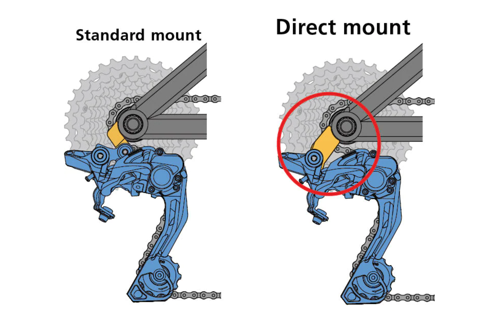

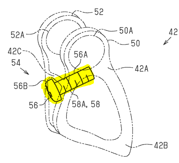

So wie es aber ausschaut.
Wird der Shimano Direkt Mount Standard wahrscheinlich nur eine kleine Kante am Rahmen für die Schraube benötigen. Shimano kommt von seinen Einstellschrauben nie weg. 🙈 Oder Shimano ändert das in letzter Minute nochmal ab, so das es mit UDH Rahmen irgendwie möglich wird beides nutzen zu können.

Was ist an der Einstellschraube schlecht? Das Prozedere bei SRAM mit der Lehre ist die Hölle und bei der Transmission ist's auch nicht unbedingt Idiotensicher, bzw schnell erledigt. Mich stören die Schrauben nicht. Man kann schnell nachstellen und kann auch auf Marken fremde Kassetten gut einstellen...
Also wenn das jemand mit den glasklaren Schritt für Schritt Anleitungen/Videos nicht hinbekommt, ist das einfach die falsche Person um einen Antrieb zu montieren 🥳 .

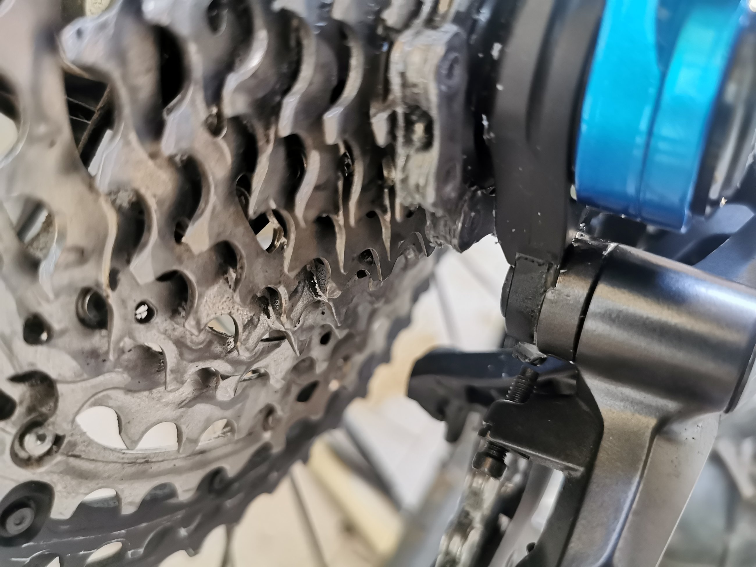

Hallo,
ich möchte mit jetzt ein Shimano GRX 820 Schaltwerk an ein UDH Schaltauge bauen - folgendes Problem tritt auf, die B Schraube ist am Maximum und würde die Nase nicht richtig treffen wenn sie länger wäre - bin ich der einzige der Probleme an einem UDH Schaltauge in Verbindung mit einem Shimano Schaltwerk hat?
Kennt ihr eine Lösung?
Kette ist die richtige Länge.
Ja, war alles schonmal verbaut und hat funktioniert,(Kurbel, Kette, Kassette - Kettenstrebenlänge auch gleich) langer Käfig mit 10-51 Shimano Kassette.
Kann doch nicht sein das es dann an einem UDH nicht passt und ich der einzige bin mit dem Problem.
Chatgpt weißt mich auf eine längere B Schraube hin...🤷
Bei den MTB Schaltwerken wurde einfach nur das obere Gelenkglied entfernt. Vielleicht brauchst du nur das original Teil.
Beim GRX RD-RX822 lässt sich keine Achseinheit wie z. B. bei einem Ultegra oder RD-RX820 verbauen. Auf den Bildern von @specialk ist auch definitiv das 822er zu sehen, welches in der langen SGS Ausführung auch das richtige Schaltwerk für die 10-51 Kassette ist.
Ich vermute das der Fehler bei der Ausrichtung der "Stopper plate" liegt. Die Shimano-Anleitung gibts hier.

Ich kenne das System wie gesagt nur vom 11-fach MTB.
Jetzt wo du die Abbildungen zeigst sehe ich, dass das Schaltwerk anders aussieht.
Mit dem verdrehten Teil könntest du Recht haben.
