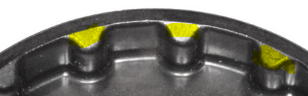

Ne der hat genau diese Fase, von der ich sprach. 🙂
Sowas hier ist besser.

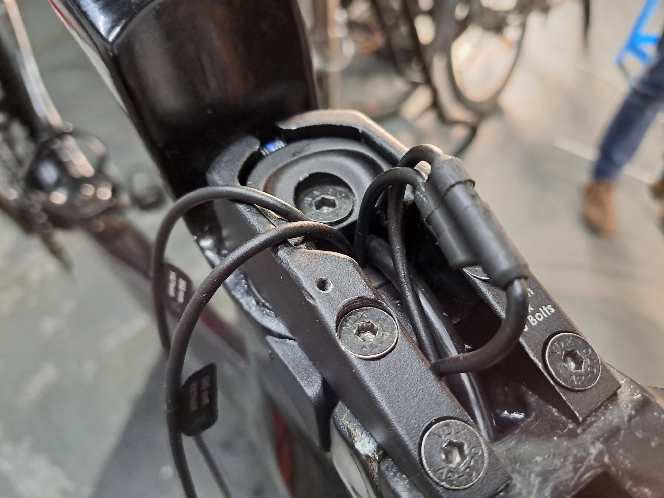

Es war ein 12fach 105er Schaltwerk mit 11fach Shiftern. An einem Orbea Ordu.
War unfassbar schwierig die ollen dicken Kables mit den Bremsleitungen durch den Vorbau zu kriegen. Hab mehrere Anläufe gebraucht. Aber es funktioniert perfekt!

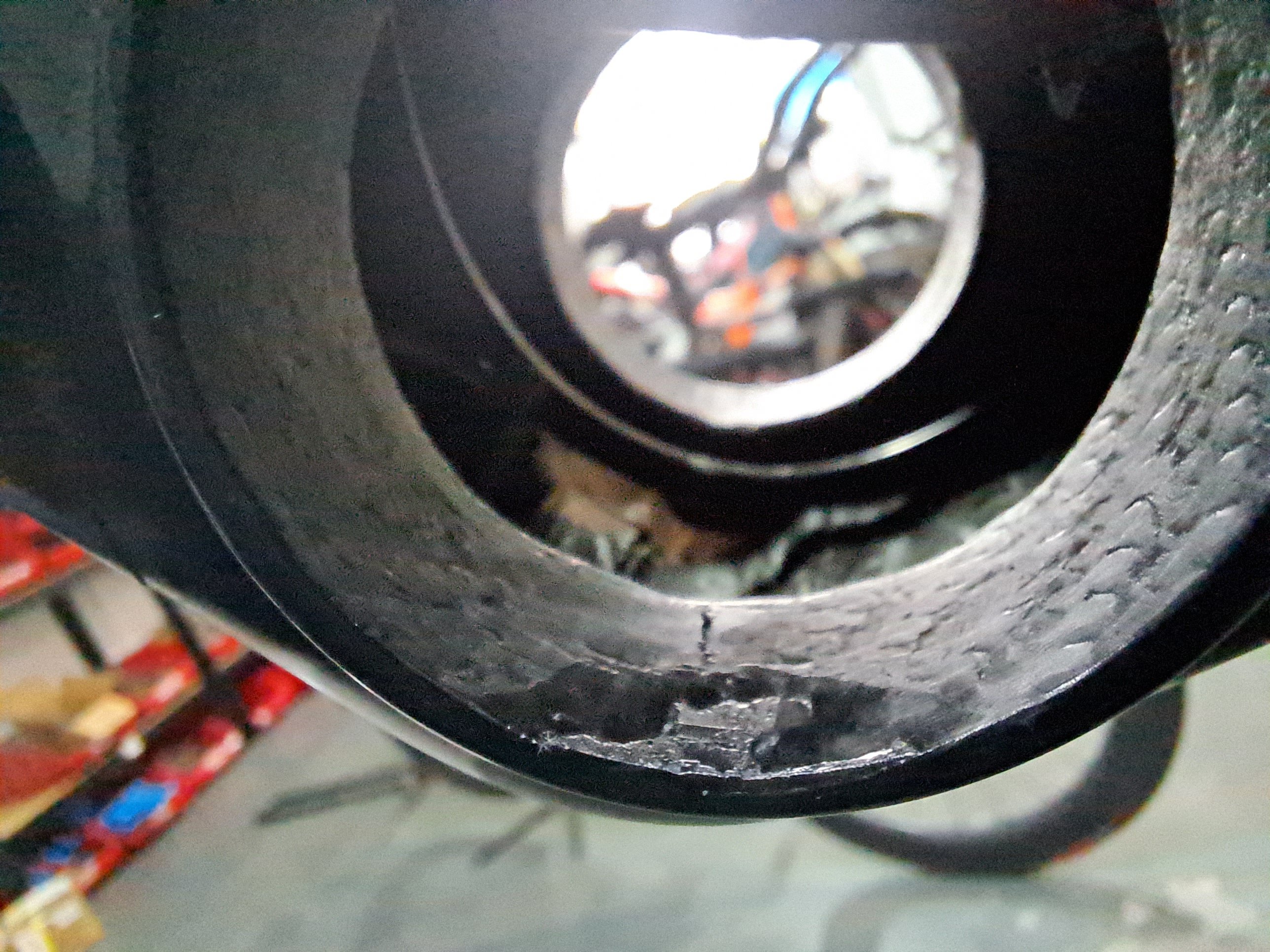

Pressfit. Ist. Furchtbar.
Wie oft haben wir Rahmen auf Garantie getauscht.. egal welcher Hersteller. Können sich alle bitte mal ein bsa reinschrauben.

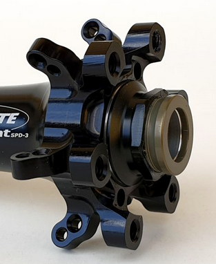

Das Problem an CL ist einfach das Spiel auf der Aufnahme der Disc und die hat jeder!
Das Spiel ist nur von Nabe und Hersteller unterschiedlich groß.
Wenn ein Rad mit bremsen blockiert wird, wird es nicht nur in die Fahrtrichtung nach vorne gedrückt, sondern wird durch das Bremsflattern und den Felx auch minimal zurück gedreht. Dieser Effekt führt dazu, dass sich der Lockring mit der Zeit lockert bzw. aufdreht. Je nach Spielgröße und ob eine Wellenscheibe drunter liegt, dauert sowas natzürlich unterschiedlich lange. Wenn einem sowas aber nicht rechtzeitig auffällt, ist dass nachher wie bei einer 4 Kant Kurbel, die Aufnahme schlägt aus, das Spiel wird größer und das CL System ist irgendwann nicht mehr fest zubekommen. Ergo Nabe Schrott!

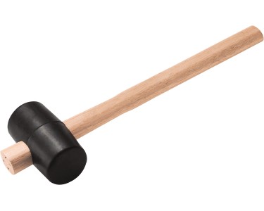

Das war hoffentlich ironisch gemeint, ansonsten würde ich gerne mal sehen, wie du mit besagten BSA Hollowtech Schlüssel die genannten Lager montierst.😉
Lappen ums Tretlager und mit der Rohrzange bearbeiten. Hab ich mal bei nem kaputten GXP Lager so gemacht. Wollte es einfach mal ausprobieren. Geht besser als ich dachte 😁
Also, ich habe keine Probleme mit dem Centerlock, an keinem meiner Räder.
Da scheint mir 6 Loch schwieriger. Bei Scheibenwechsel gehe ich erst mal mit den Gewindebohrer durch um die Reste der Schraubensicherung zu entfernen.
Dazu hatte ich schon im Bekanntenkreis zwei rundgedrehte Schrauben, die kommen dann zu mir.
Und bei einem Laufrad das ich gebraucht gekauft habe musste ich in ein Gewinde ein Helicoil einsetzten, da hat der Vorbesitzer das Gewinde versaut.
Hauptsache es war keine Extralite Nabe, da ist nämlich nicht viel Fleisch für einen Helicoil. 🤪
Dafür das der Vorbesitzer 2 linke Hände hat, kann doch der 6 Loch Standard nix dafür. 😁
Ansonsten sagt mir das nur, das 6 Loch noch Reparabel ist und CL nicht. 😆😉
