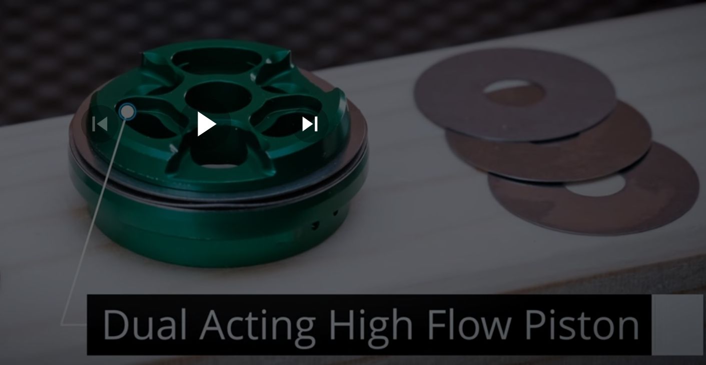

kann mir mal jemand das erklären:
wenn etwas in Reihe geschaltet ist funktioniert es ja nacheinander?!
Das ist die Reihenschaltung denke ich ...
Kolbenstangeneingang | Feder Negativkammer | Ölkammer über beide "Zylinder" | Feder Positivkammer
Edit: der Montagsmaler in mir ...
Violett - Luftnegativkammer
Gelb - Kolbenstange mit Kolben
Rot - Öl
Grüner Rahmen - Dämpfung "Dual Acting High Flow Piston"
Türkis - schwimmender Trennkolben
Blau - Luftpositivkammer
hinter der Kolbenstange kommt erst mal das Öl. (Öl ist ja nicht oder besser nahezu nicht komprimierbar.)
Das öl muss durch die Shims usw nach oben in die obere Kammer.
Dort ist dann am Ende ein Kolben der die Luftkammer bei Bewegung verkleinert.
Vorteil: man braucht auch keinen Ausgleichsbehälter. Das Öl ist immer unter druck und es gibt keine Kavitation.
Kurz Reihenschaltung ja - aber geht natürlich nur gleichzeitig.
Rückwärts drückt die Luftkammer das Öl wieder über den Kolben durch die Ventile/shims zurück nach unten und damit den Kolben rückwärts.
brauchst ne Zeichung ?
Rot - Öl
Nahezu lineare Feder mit über O-Ringe als Token verstellbarer Progression. Mit der Negativfeder kannst auch über den Druck etwas Spielen. Das war es.
Wo ist denn die Druckstufe und die Zugstufe? Das Öl muss ja beim Ein- und Ausfedern die Kolbenstange über Shims oder Bohrungen bremsen. Ohne feste Verbindung kann ich mir das grade nicht vorstellen.

Vielleicht könnte doch noch jemand, der etwas von Dämpfungskonstruktionen versteht, ausführen, weshalb der Hover mit dem ausschließlichen Midvalve einem Dämpfungssystem, welches auch ein Headvalve aufweist, unterlegen sein soll. (Siehe Post 14)
Danke sehr!
Im Beitrag mit dem Bild oben ergänzt, ist alles aus dem YT-Video von Intend ...
Ja, danke. habe mir das Video grade noch mal angeschaut. Die Luft wird über das Öl komprimiert und die
Dämpfung funktioniert ohne starre Verbindung auch bei der Zugstufe weil die Luft sich nicht so schnell ausdehnen kann wie bei einem "normalen" Dämpfer. Ist schon pfiffig und wahrscheinlich leicht zu warten und anzupassen. Jetzt fehlt mir nur noch der Entlüftungsvorgang.
In dem Post steht nur was von Marketing , nichts von unterlegen.
Okee, ist vielleicht überinterpretiert von mir, aber es geht für mich in die Richtung, daß das kein taugliches Design wäre.
... Dual Acting Piston für ein einfaches Midvalve, genauso die Schraube für die Luftkammer, ist leider etwas cringe, ...
... 2 Kolben Design wäre mal gut.
... Die aufwendigen Headvalves gibt es ja bei anderen Dämpfern nicht ohne Grund. ...
