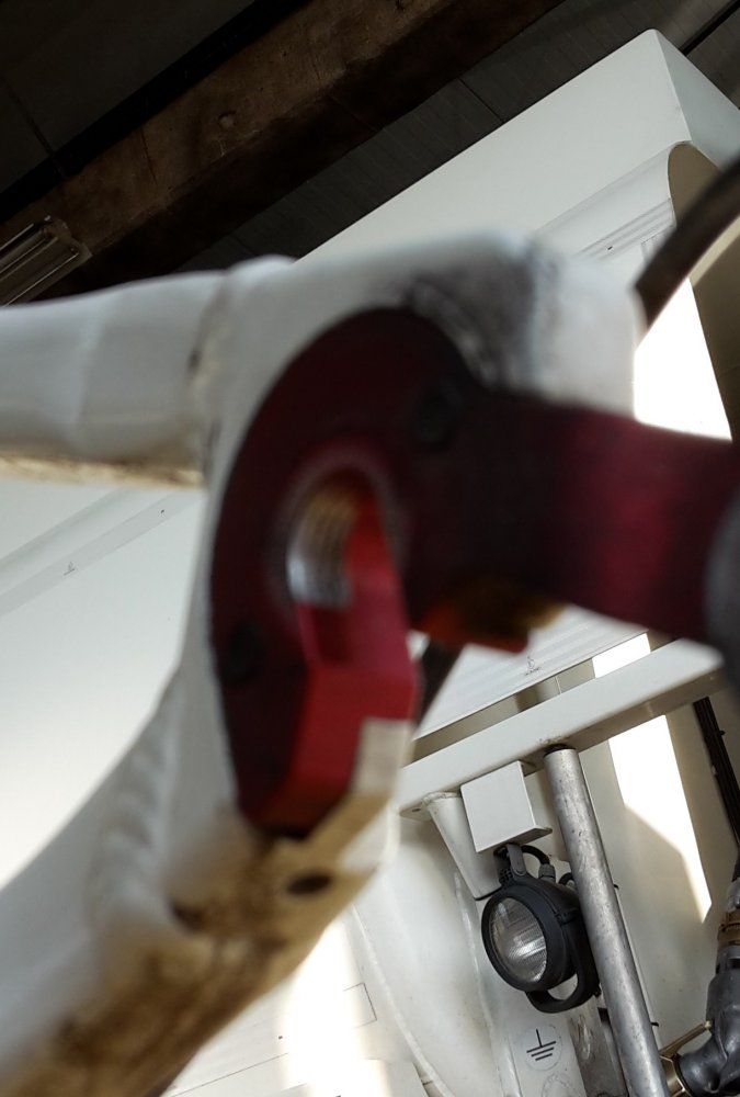

Hier könnte ich den Übeltäter haben. Ich besorge mir mal ein neues Schaltauge
Nein man erkennt keine Riefen. Du erkennst sie weil Du weißt dass sie da sind. Wenn die Riefen ein Problem wären, dann hätte die andere alte Felge auch das Problem so wie die neue Felge, denn die Achseaufnahme ist ja gleich.
Diese Abdrücke vom Gewinde der Hohlachse könnten durchaus dafür sorgen daß die Bremsscheibe am neuen LR ungünstig im Sattel positioniert ist.
