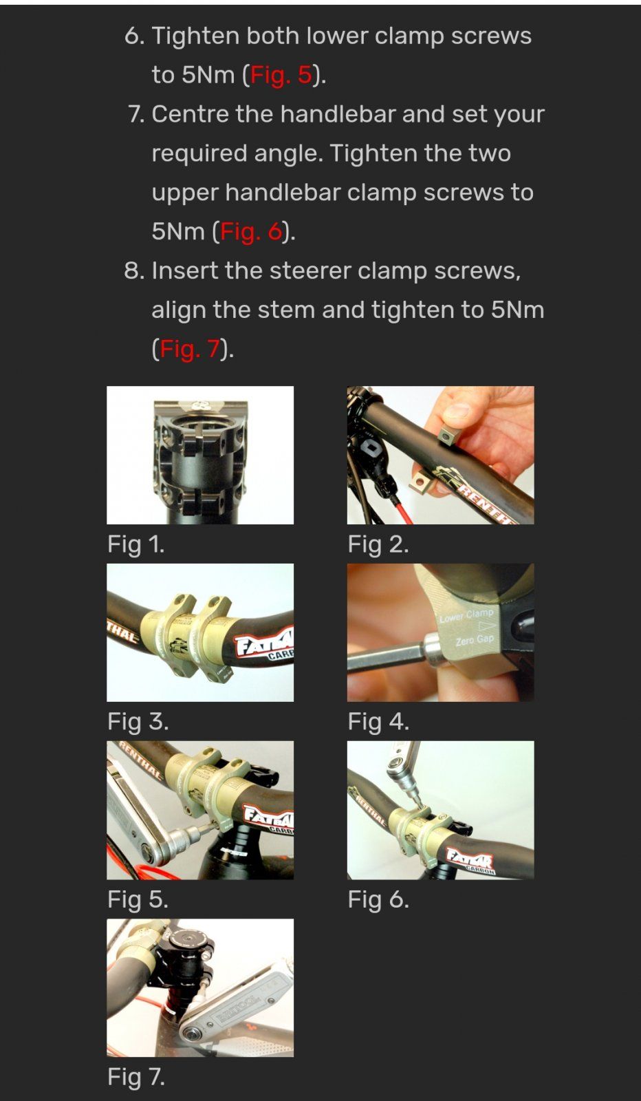

Wenn beim Apex Renthal die Schrauben auf 4,5-5 Nm angezogen werden, biegen sich die Kanten vom Klemmring arg in den Lenker. Die Klemmringe beim Renthal sind danach teils nicht mehr zu lösen und stecken z.B. im Carbon-Lenker fest. Ist das hier auch so? Bin davor Syntace und Spank Lenker und Vorbau gefahren, da gehen die Klemmringe spielend einfach an und ab und Lenker kann auch mal wieder anders gedreht werden. Syntace hat halt nicht das 35mm-Hipster-Format, ansonsten glaube ich, bleibt Syntace erste Wahl, wer nicht zu den noch teureren Teilen von Chromag greifen möchte. Bei Spank Spike verbiegen sich leider die Ecken an Klemmkappe und reißen sogar ein, sonst waren die auch schön.

Wenn der Apex richtig montiert ist, dürfte es das von Dir beschriebene Problem nicht geben. Bei mir jedenfalls nicht.
https://www.renthal.com/cycle/stem-fitting
auf wieviel Drehmoment ziehst du den Apex an? schon mal an Renthal Carbonlenker montiert gehabt? IdR lösen sich die Schrauben auch immer wieder auf 4 Nm, wenn ich jeden Monate mal kontrolliere. Reichen die 4 Nm vielleicht? Ich geh da halt immer bis knapp an max. Nm zurück. Ist das der Fehler?

Laut Renthal sollen die bis max 4NM angezogen werden.

Beim Renthal ziehe ich bei völlig gelösten Schrauben die beiden M6 Schrauben zur oberen Gabelbrücke mit 6 - 7Nm an. Anschliessend die beiden vorderen, kleineren Schrauben (M5?) die den 35er Carbonlenker letztlich klemmen mit allerhöchstens 3Nm an - und da bekomme ich schon Kopfschmerzen. Das Haftreibung der Bügel hält den Lenker in Position - alles andere schnürt nur ein und bringt, ausser kaputten Teilen, gar nix.
Viele Schrauben, v.a. im Carbonbereich, werden mMn. zu fest angeknallt.
M5 Schrauben
Hört sich vernünftig an. Ich denk den unteren reicht es ab 5 Nm, fester und enger wird es unten nicht mehr, weil 0-Gap unten.
Oben 3 Nm bei Carbon, vlt ja.
Es ziehen sich unten (5 Nm, zero-gap) wie oben die Kanten der Klemmen in den Lenker. Hab zurück auf Alu-Lenker gewechselt deswegen. Beim Carbon sah das echt fies aus.
Muss nochmals präzisieren. Es sind beim DH natürlich 4 x M6 Schrauben, die die ganze Konstruktion auf die Gabelbrücke festschrauben. Die beiden kleineren M5 werden anschliessend noch angezogen um den "Bügel" zu schliessen die den Lenker festhalten.
Ich hatte mal zum Spass rumexerimentiert. Mit 1 Nm hielt der Lenker im Stand bereits ausreichend verdrehfest. Beim Rumrollen im Quartier hat es dann doch nicht ganz gereicht und der Lenker knarrte. Das war dann
bei 2 Nm auch weg. 3 Nm habe ich letztlich angezogen, weil ich diesen Wert für Carbon irgendwo gelesen hatte.
Ich würde auch Alu nicht stärker anziehen. Es muss halten und die Einzelteile mit einer gewissen Vorspannung am Eigenleben gehindert werden - mehr nicht.
Wenn sich Abdrücke am Lenker zeigen kann das am Vorbau liegen, jedoch genauso gut an einer leichten Abweichung des Lenkerdurchmessers. Wer Probleme mit sich drehendem Vorbau auf dem Steuerrohr hat kann mal prüfen ob Fett auf den Gewinden der Schrauben Besserung bringt, gibt da eine Aussage von renthal. Bei mir hält alles bombe
