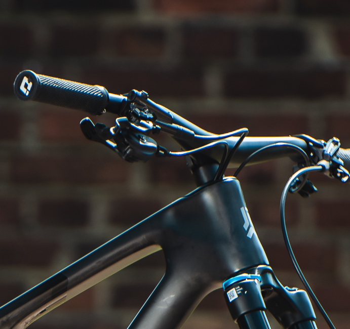

Die Bögen stehen jetzt eben nach oben, weil die Leitungen von vorne kommen und dann erstmal unnötig nach unten müssen.
Bei mir gehen die Leitungen vorne ins Steuerrohr und berühren es in keiner Situation. Das Problem des zerkratzen Steuerrohrs kenn ich nicht. Bei den Bikes mit der Leitungsführung durch den Steuersatz die ich aufgebaut hab hingegen berühren und verkratzen die Leitungen den Lenker.
Optik ist ja wie gesagt Geschmackssache. Nachvollziehen kann ichs persönlich jedenfalls nicht, wenn man so ein Gewürge (in Kombination mit dem überdimensioniertem Steuerrohr und Steuersatzdeckel) optisch ansprechender findet.

Man sieht schön wie die Leitungsausgänge an Schalthebel, Bremse und Dropper auf eine Leitungseinführung am Rahmen ausgelegt sind und dann alle Leitungen stark nach oben gebogen werden müssen, weil sie im völlig falschen Winkel kommen. Wunderschön.
Bei Funkschaltungen und Funkdroppern übrigens auch nicht.
Da ist allerdings auch die herkömmliche Leitungsführung sehr clean. ;)
Denk darüber nochmal kurz nach.
Wo wird bei der herkömmlichen Leitungsführung die Lenkbewegung ausgeglichen, und wo bei der Leitungsführung durch den Steuersatz?
Hab auch noch nen technischen Nachteil:
Um auf denselben Stack wie bei der herkömmlichen Leitungsführung zu kommen ist ein kürzeres Steuerrohr nötig, da diese Lösung nur mit Spacer gefahren werden kann.
Danke! Endlich jemand mit technischem Verständnis!

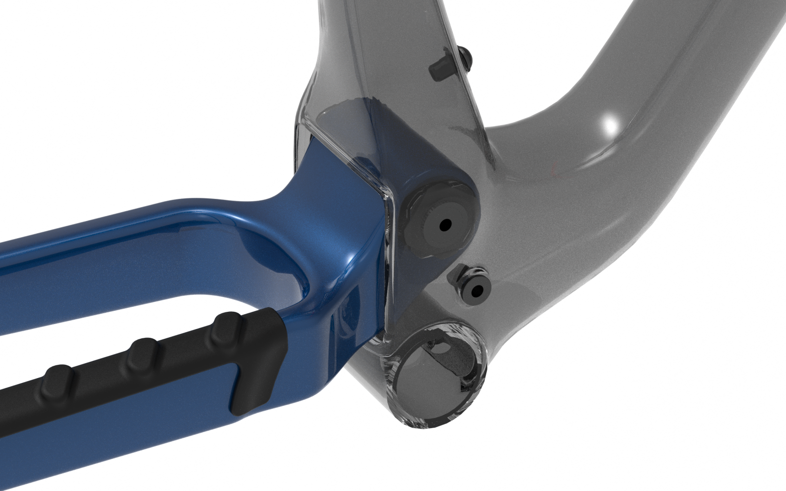

Ich frage mich ja, wie man in der Praxis nachher drei Führungen (zwei Slider zum Dämpfer) zueinander ausrichtet… Meine Zeiten als Konstrukteur sind schon eine Weile her, aber ich vermisse bei den beiden Slidern auf den ersten Blick entweder eine Möglichkeit zur wiederholgenauen Positionierung (Verstiftung, whatever), oder aber eine schwimmende Lagerung zumindest an einem Ende des Sliders. So sehen die beiden Führungen erstmal nach einer normalen Verschraubung an jedem Ende aus mit den entsprechend ungenauen Toleranzen.
Und bei dem „umgedrehten“ Hauptlager hätte ich auch Bauchschmerzen. Bei ARC8 umschließt jetzt der Rahmen das Lager. Sieht cleaner aus, keine Frage. Ich könnte mir aber auch vorstellen, dass sie jetzt eine veritable Schmutzfalle gebaut haben. Der Bereich sitzt genau im Beschuss vom Hinterrad. Vermutlich wird es nicht lange dauern, bis die Tasche mit Schlamm/Sand voll ist, den man nachher nicht hundertprozentig mit dem Schlauch rauskriegt. Und dann arbeitet der Sand/Schlamm sich schön am Carbon ab…

Die tretlagerkonstruktion sieht man doch immer öfter….das aktuelle Scalpel oder wenn es aus der Schweiz kommen soll, das M2 von Stoll macht’s auch so.
Ist eben leichter und steifer und der Dreck kommt nicht direkt und mit Druck zum Lager….
Insgesamt gelungenes Bike aus der Ferne.
Die Idee mit der linearführung finde ich gut. Angst vor Spiel ist imho unbegründet.
Das System steht quasi ständig unter „Vorspannung“, daher würde man von Spiel nichts merken, selbst wenn es da wäre.
