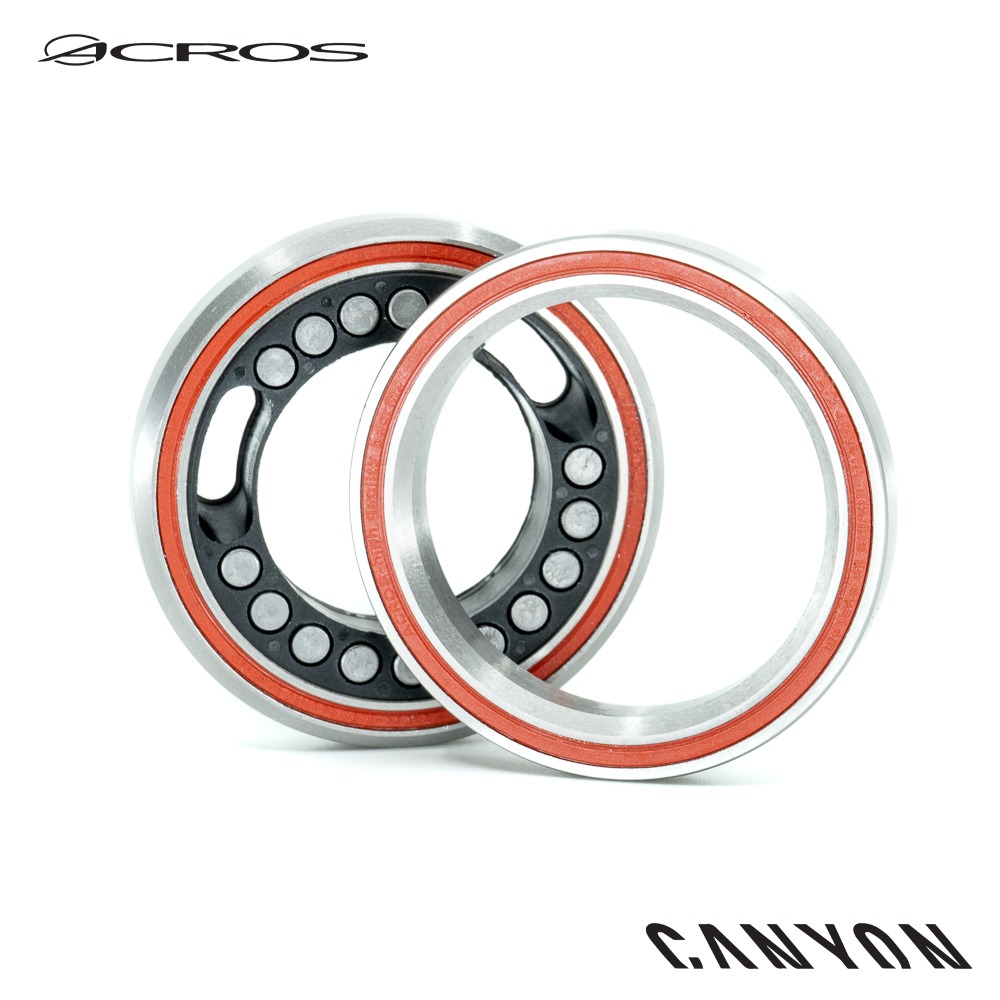

Übrigens: Den wenigsten dürfte hier klar sein was die Löcher im Steuersatzdeckel eigentlich für eklatante Nachteile mit sich bringen. Selbst wenn die leicht abgedichtet sind, dringt da spätestens beim Waschen des Bikes Feuchtigkeit ein. Und die ist dann genau da, wo man sie nicht haben möchte. Gute Steuersatzdeckel haben zum Gabelschaft, zum Rahmen und teilweise selbst am Zentrierring Dichtlippen, um möglichst kein Wasser reinzulassen. Was passiert wenn die Deckel nicht vernünftig dichten, findet man regelmäßig in Threads wie "Canyon Spectral 29" 2021". Da geht es seitenweise um in kürzester Zeit weggammelnde Steuersätze (unten und oben).
Ich würde jetzt nicht unterschreiben, dass man das nicht vernünftig abdichten kann (Moosgummi Stopfen im Steuersatz Deckel?). Gibt auch sicherlich noch Schwachstellen und Kinderkrankheiten. Bin gespannt, wann das erste Lager von Chris King mit ICR/SMR/ACR kommt (wie auch immer die Standards dann heissen werden).

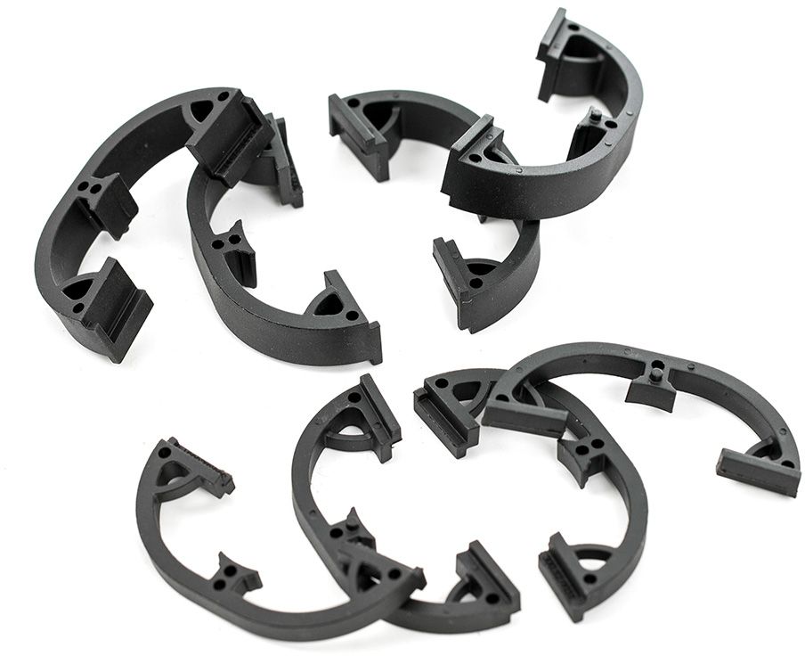

Zweiteilige Spacer

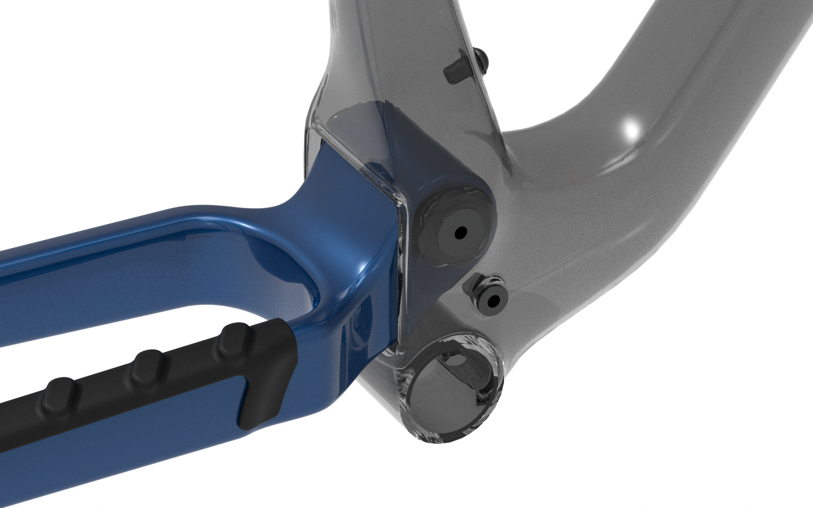

Ich frage mich ja, wie man in der Praxis nachher drei Führungen (zwei Slider zum Dämpfer) zueinander ausrichtet… Meine Zeiten als Konstrukteur sind schon eine Weile her, aber ich vermisse bei den beiden Slidern auf den ersten Blick entweder eine Möglichkeit zur wiederholgenauen Positionierung (Verstiftung, whatever), oder aber eine schwimmende Lagerung zumindest an einem Ende des Sliders. So sehen die beiden Führungen erstmal nach einer normalen Verschraubung an jedem Ende aus mit den entsprechend ungenauen Toleranzen.
Und bei dem „umgedrehten“ Hauptlager hätte ich auch Bauchschmerzen. Bei ARC8 umschließt jetzt der Rahmen das Lager. Sieht cleaner aus, keine Frage. Ich könnte mir aber auch vorstellen, dass sie jetzt eine veritable Schmutzfalle gebaut haben. Der Bereich sitzt genau im Beschuss vom Hinterrad. Vermutlich wird es nicht lange dauern, bis die Tasche mit Schlamm/Sand voll ist, den man nachher nicht hundertprozentig mit dem Schlauch rauskriegt. Und dann arbeitet der Sand/Schlamm sich schön am Carbon ab…
Also mein Müsing Petrol hat dieselbe Hauptlager-Konstruktion und ich war anfangs auch skeptisch... Hab vor kurzem nach knapp zwei Jahren und ca. 12.000 km die Lager das erste Mal wechseln müssen, und das bei echtem Ganzjahreseinsatz... Insofern bin ich da geläutert und kann Entwarnung geben 😅😁

Die Hinterbauwippe ist tatsächlich schon immer ein Punkt für sehr viel Traktionskräfte gewesen!
Eine Wippe ist nicht nur ein großer Kostenfaktor, erst Recht wenn sie aus Gewichtsgründen aus Carbon sein muss, sie verliert mit abnehmenden Gewicht auch an Steifigkeit.
Mal ganz davon abgesehen das in den Rahmen wieder Lager Inserts verbaut werden müssen und die Lager auch nicht zu groß werden dürfen ...
Der eingefasste Hinterbau im Rahmen schützt nicht nur vor Dreck, bietet was Steifigkeit durch größere Lager deutliche Vorteile. Hier wurde nicht mit Standard Inserts gearbeitet, sonder was eigenes geschaffen!

Bei den Acros Lagern reichen in der Regel 1-2 XCO Rennen im Dreck und die sind durch...

Dichtung und Abdeckung der Eingänge und die Lager Qualität passt eben nicht nicht wie Vital, Pinkbike und Co sowie die Besitzer zB von YTs, Spectral und Stereo 170 berichtet haben.
https://www.mtb-news.de/forum/t/liteville-601-nachfolger-xxx.957879/page-2#post-18026995
Sobald man lenkt dreht es bei Acros Umsetzung auch noch den Steuersatzdeckel weg (s. Pinkbike). Dann kommt der Dreck, man lenkt zurück, knirsch 💁‍♀️

Hier nochmal der Pressfit Vergleich. Wie soll das funktionieren. Es gab Zeiten, da gabs fast nur noch Pressfit. Selbstschrauber werden werden das Produkt trotzdem kaufen, wenn die Alternativen schwinden oder gravierendere Nachteile in anderen Bereichen (Geo usw) haben.
Nur, wenn es nicht angeboten wird, kann es der Markt nicht regeln. Es wird keiner gezwungen.
