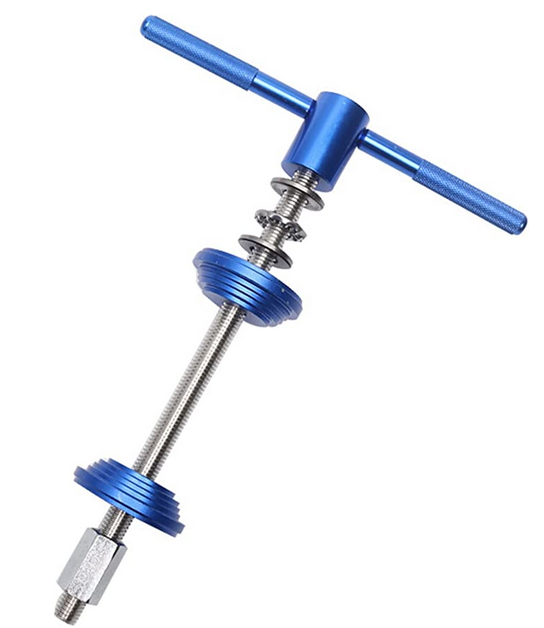

Wenn Pressfit, so kann auch durch schiefes Einpressen oder durch zuviel Druck mit dem Innenlagertool der Rahmen vorgeschädigt werden.
Screenshot 2023-06-12 at 08-00-01 Fahrrad BB Lager Presswerkzeug Tretlager Einpressen Installa...png
Im Bekanntenkreis hat das auch mal einer "geschafft" er dachte je fester desto besser

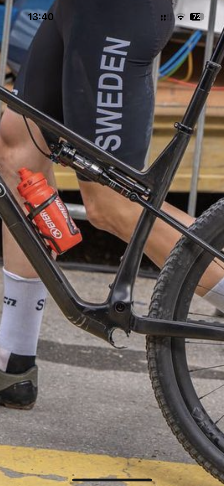

Meinste sowas hier zum Beispiel.
Das Evolve FS verwendet Original BSA Schraublager.🙂

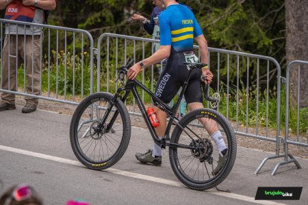

Der Rahmen auf Instagram, könnte tatsächlich ein experimenteller Rahmen sein.
Und siehst du da was?
Auch wenn der Rahmen Aluinserts hat, dann würde man die nicht sehen, weil es hier die komplette Tretlagerhülse (inkl evtl. vorhandener Aluinserts) aus dem Rahmen gerissen hat.
Die Theorie "Ich sehe keine Aluinserts also muss es sich um ein neuartiges, experimentelles Carbontretlager handeln" kann ich nicht nachvollziehen.
Möglich? Klar.
Gibts Anhaltspunkte dafür? Nicht wirklich.
Ich hab mal bei Arc8 vor einiger Zeit angefragt, sowohl bei Essential als auch Evolve FS liegt das Systemgewicht bei 110kg. Deswegen denke ich, dass die auch in der Region getestet haben.
Hier dürfte wohl ein wesentlich leichterer Fahrer (Fahrerin?) unterwegs gewesen sein.
Bin mal gespannt auf die Stellungnahme von Arc8. Hatte eigentlich das Evolve FS und Essential auf meiner Liste fürs Leasing, aber mit meinen 93kg bin ich nun etwas verunsichert.

Was auch denkbar wäre, er ist gestürzt, da gab es einen ordentliche Hieb von der Seite auf den Kurbelarm und Knack. Wäre nicht das erste mal, das Rahmen unter anderem so an der Kettenstrebe durch einen Kurbelarm zerstört wurden.
Würde zumindestens erklären, warum auf der rechten Seite mehr raus gerissen ist, der Lenker nach links gedreht und die Schramen am Arm auch rechts sind. 🤷‍♂️
