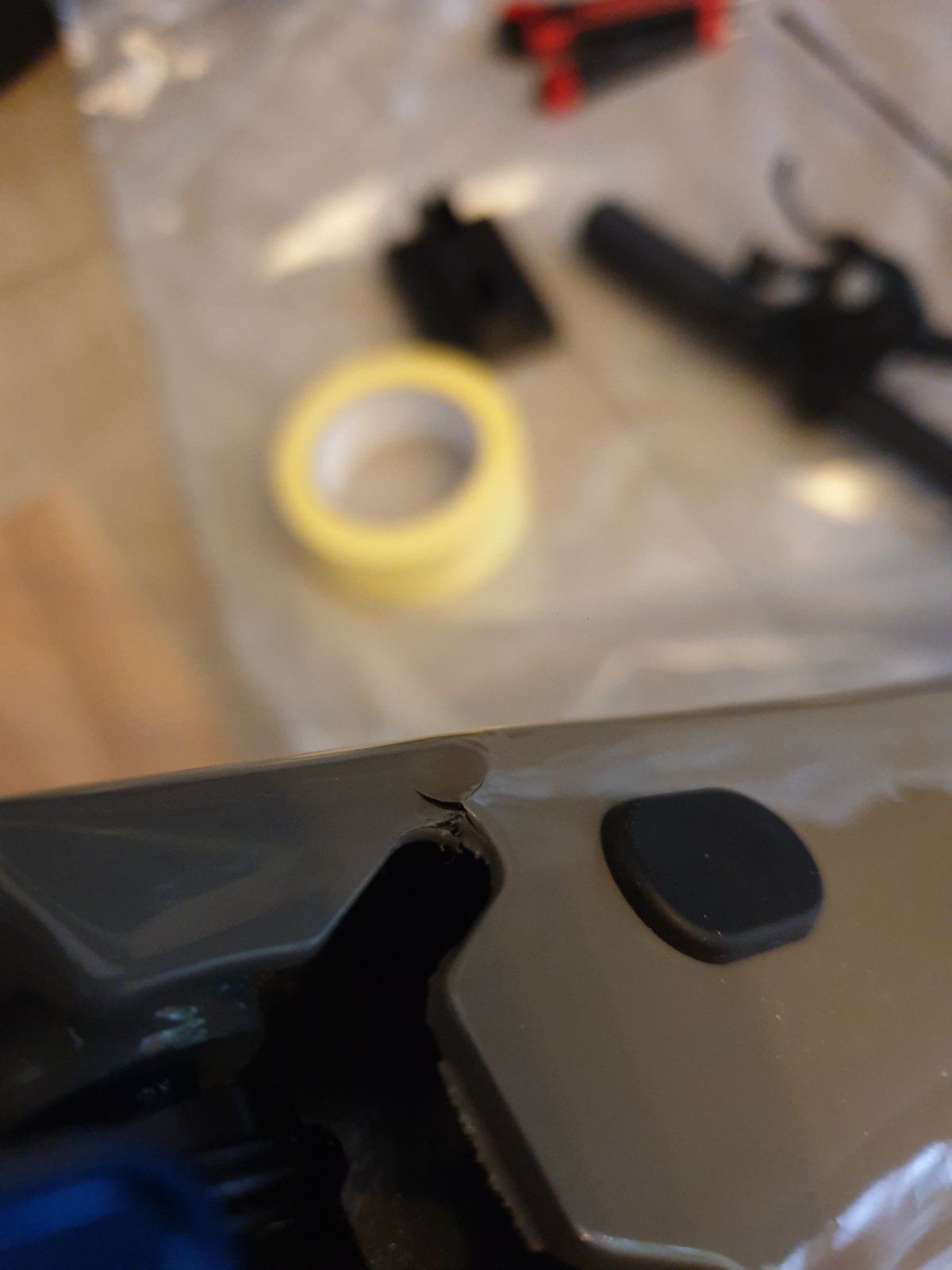

Das ist so aber nicht richtig. Laut Cannondale-Seite ist das Stash-Kit dabei. Ich habe mein SE1 letzte Woche bekommen und es ist mit dabei gewesen.
Rad geht leider wieder zurück, da an der Dämpferaufnahme die falschen Buchsen verbaut worden sind und der Rahmen Schaden genommen hat.

Hat sich da der Händler bei dir gemeldet? Bei mir nämlich noch nicht, es scheint aber auch alles soweit ok zu sein.
Hatte das Rad ausgepackt und wollte noch ein paar Stellen abkleben, da habe ich es gesehen. Da ist mir ein Beitrag aus dem Forum eingefallen 2021er-cannondale-scalpel.
Habe den Händler angeschrieben und jetzt kümmert er sich darum.
