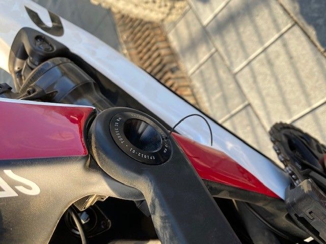

Hi Zusammen,
gestern bekommen, heute erste Fahrt.
Rechts arbeitet sich aus dem Gelenk ein kleiner Gummiring raus.
Jemand sowas schon gesehen?
Weiterfahren möglich ?
Wer weiß mehr ??
Ich denke das für den Staubschutz. Wollte da mal das öffnen und schauen, bzw. fett reinbringen.
Keine Lust das Teil gleich wieder zurück zusenden.
Gruss
Erstmal den Support anschreiben, dann aufschrauben und nachsehen.
Könnte auch nur Überschuss sein der durch die ersten Bewegungen rausgetrieben wurde, oder die Staubscgutzdichtung wurde nicht richtig eingesetzt und reibt sich jetzt auf.

Klar kannst Du so erst einmal weiterfahren.
Kannst es aber ruhig im Winter oder so mal zerlegen und gucken was da eigentlich los ist.
Ich habe nach 4 Wochen eine Information bekommen, dass es sich um einen Staubschutz handelt.
Da dieser nicht auf Lager ist, wurde der bestellt.
Früheste Lieferzeit im Januar.
Naja, wenigstens kan man erstmal ohne bedenken weiter fahren.
Aber bezweifele das das Problem damit gelöst sein wird, die neue Dichtung wird sich sicherlich auch schnell heraus arbeiten.
Ja glaub ich auch. Daher werde ich da Spezial Fett reinmachen.
Sollte den Staub auch abhalten. Wenn es kaputt geht - egal - ist Jobrad ;-)
