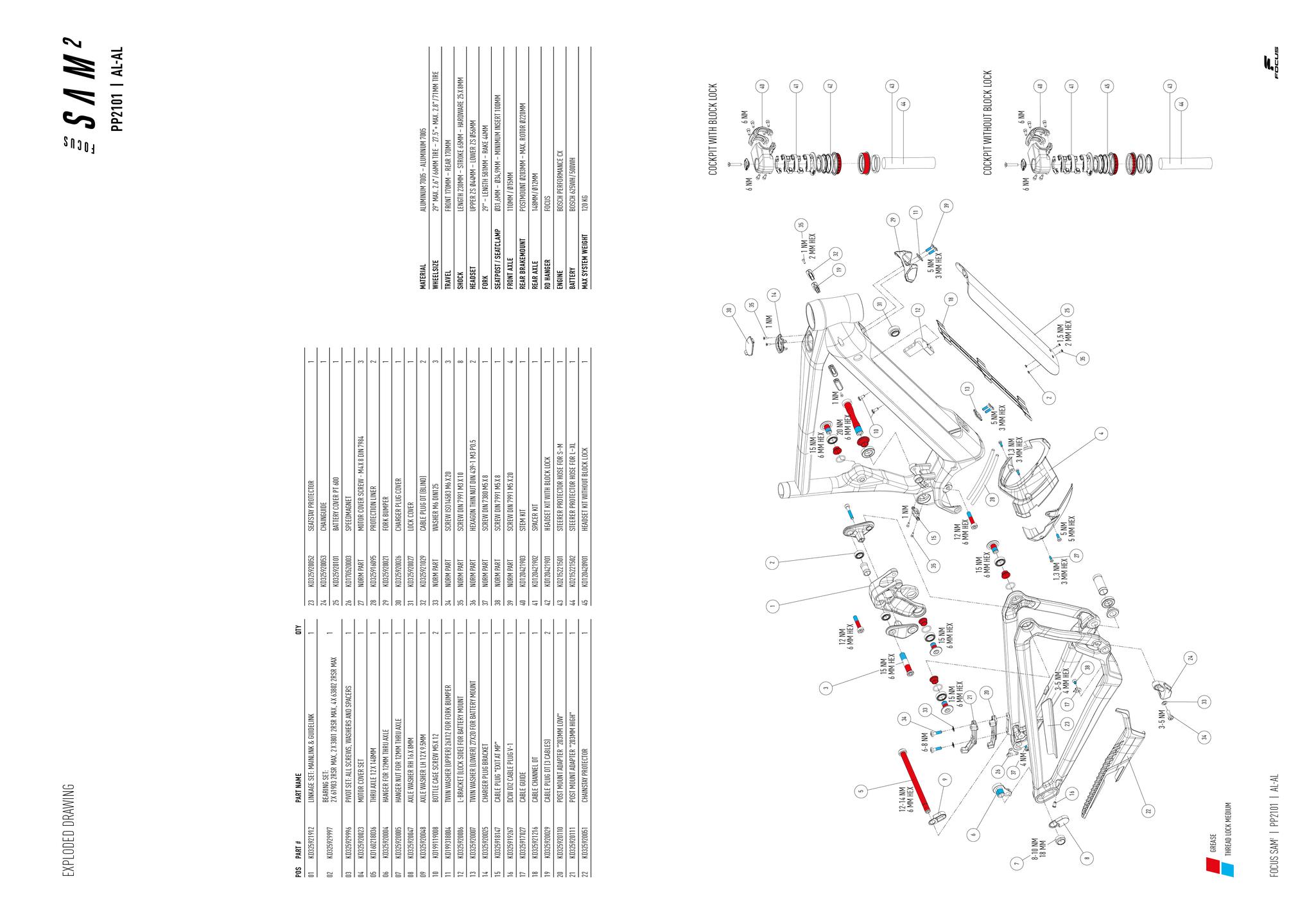

Die Leitungen laufen ziemlich sicher durch das Lager, zumindest ist das am Ebike Jam und Sam so. Da kommt grosse Freude auf beim Lager tausch.
Ich vermute die Beschreibung stimmt einfach nicht oder stammt noch vom alten Jam ohne CIS. Die können ja nicht aussen dran vorbei laufen...da ist die eingepresste Lagerschale.

Und du bist dir da wirklich sicher bei den E-Bikes? Ich habe (leider!) keinen echten Anlass, das anzuzweifeln. Ich will es nur einfach nicht glauben.
Auf der von dir verlinkten Seite sehe ich keine einzige Leitung durch ein Lager laufen, weil die Darstellungen schlicht und ergreifend kein Lager zeigen, sondern nur die Steuersatzkappe und alles oberhalb. Vielleicht hat die Lagerschale einen Ausschnitt für die Leitungen...?

Ja, am Ebike mit Purion baut man dann noch den Motor aus, da so ein Purion keinen Stecker am Display hat. Auch passt es natürlich nicht durch Vorbau oder Lager.
Schau mal hier...da siehst Du zwar auch keine Leitungen, aber Du siehst den Spacer durch welche die Leitungen geführt werden und das riesige Lager.
https://www.focus-bikes.com/media/gene-cms/f/o/focus_my21_explo_website_focus-sam2-al-al.jpg
Falls der Link nicht geht...hier auf Explosionszeichnungen und dann das Sam² AL Bosch CX auswählen.

Danke, ich hab auch nochmal weiter gesucht und sehe es so langsam ein...
