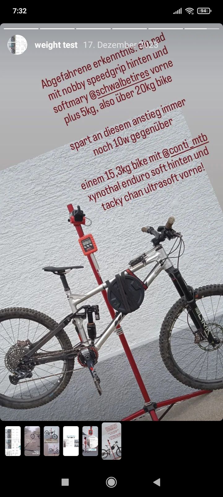

Ich bleib dabei. Für mich persönlich sind 2kg im enduro 0 relevanz. Ich hab das nicht gefühlt oder gelesen sondern gemessen und bei abfahrtsreifen sind es gute 3,2w pro kg rahmengewicht. Ein wert den ich bei meiner grösse und entsprechender leistung beim hochtreten nicht bemerke weil er kleiner 1% ist. (Und nur mit faktor 10 rausmessen konnte.)
Bei leichten Personen mag das vielleicht anders sein. Da kannst du auf einen schlag 1500g an meinem rahmen einsparen.
Du weisst auf wen ich anspiele.
Ansonsten zum thema enduro, kein teil hat mich effizienter gemacht wie der pm und das entsprechende Pacing.ich habe mühe und not mit einem 9kg gravel meine alten recorde im anstieg upzudaten weil ich dort noch keinen hab.
Irgendwann wird der erste in der edr draufkommen das er mit dem pm in der tretlagerwelle die transfers ohne spitzen und in einer konstanz fahren kann und damit mehr rausholt als jemand mit 2kg weniger. Bin ich fest davon überzeugt. Muss nur einer anfangen damit. Michelle hat dem röhrl auch erst zeigen müssen das der allrad besser ist.
