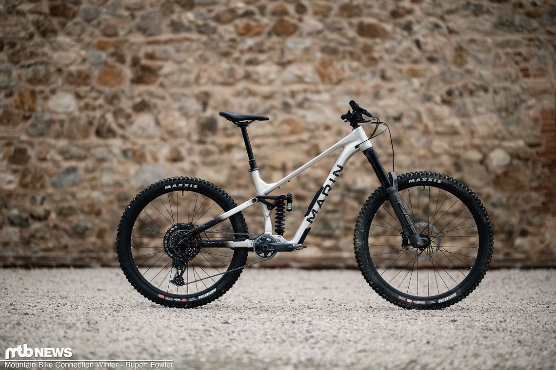

Neben einem komplett neuen Alu-Rahmen mit stark modernisiertem Look hat das neue Marin Alpine Trail auch ein Federwegs-Upgrade spendiert bekommen. So kitzelt der MultiTrac 2 LT-genannte Viergelenker-Hinterbau nun 160 mm Federweg aus dem standardmäßig verbauten Stahlfeder-Dämpfer, der mit einer 170 mm Federgabel ergänzt wird. Ausgeliefert wird das Enduro-Bike nun stets als Mullet-Bike mit 27,5″-Hinterrad, wobei ein Umbau auf 29″ dank Flip Chip möglich sein soll. Zu den Features des Rahmens gehört zudem ein Stauraum im Unterrohr und ein spezieller Steuersatz, über den sich der ziemlich flache Lenkwinkel justieren lässt. Marin bietet drei verschiedene Modelle sowie ein Rahmenkit für 1.899 € an. Wir haben das mittlere Marin Alpine Trail für 5.059 € getestet.
![Das Marin Alpine Trail hat einen komplett neuen Alu-Rahmen mit Viergelenker-Hinterbau bekommen Das Marin Alpine Trail hat einen komplett neuen Alu-Rahmen mit Viergelenker-Hinterbau bekommen](https://foto-thumbnails.mtb-news.de/cache/2400_auto_1_1_0/d0/aHR0cHM6Ly9mc3RhdGljMS5tdGItbmV3cy5kZS92My8yNy8yNzk3LzI3OTc3NDUtcmQwbXM5cjZrbjNqLW1hcmluX2FscGluZV90cmFpbF84OTk3OS1vcmlnaW5hbC5qcGc.jpg 2400w, https://foto-thumbnails.mtb-news.de/cache/1200_auto_1_1_0/d0/aHR0cHM6Ly9mc3RhdGljMS5tdGItbmV3cy5kZS92My8yNy8yNzk3LzI3OTc3NDUtcmQwbXM5cjZrbjNqLW1hcmluX2FscGluZV90cmFpbF84OTk3OS1vcmlnaW5hbC5qcGc.jpg 1200w, https://foto-thumbnails.mtb-news.de/cache/2000_auto_1_1_0/d0/aHR0cHM6Ly9mc3RhdGljMS5tdGItbmV3cy5kZS92My8yNy8yNzk3LzI3OTc3NDUtcmQwbXM5cjZrbjNqLW1hcmluX2FscGluZV90cmFpbF84OTk3OS1vcmlnaW5hbC5qcGc.jpg 2000w, https://foto-thumbnails.mtb-news.de/cache/1000_auto_1_1_0/d0/aHR0cHM6Ly9mc3RhdGljMS5tdGItbmV3cy5kZS92My8yNy8yNzk3LzI3OTc3NDUtcmQwbXM5cjZrbjNqLW1hcmluX2FscGluZV90cmFpbF84OTk3OS1vcmlnaW5hbC5qcGc.jpg 1000w, https://foto-thumbnails.mtb-news.de/cache/1500_auto_1_1_0/d0/aHR0cHM6Ly9mc3RhdGljMS5tdGItbmV3cy5kZS92My8yNy8yNzk3LzI3OTc3NDUtcmQwbXM5cjZrbjNqLW1hcmluX2FscGluZV90cmFpbF84OTk3OS1vcmlnaW5hbC5qcGc.jpg 1500w, https://foto-thumbnails.mtb-news.de/cache/750_auto_1_1_0/d0/aHR0cHM6Ly9mc3RhdGljMS5tdGItbmV3cy5kZS92My8yNy8yNzk3LzI3OTc3NDUtcmQwbXM5cjZrbjNqLW1hcmluX2FscGluZV90cmFpbF84OTk3OS1vcmlnaW5hbC5qcGc.jpg 750w, https://foto-thumbnails.mtb-news.de/cache/480_auto_1_1_0/d0/aHR0cHM6Ly9mc3RhdGljMS5tdGItbmV3cy5kZS92My8yNy8yNzk3LzI3OTc3NDUtcmQwbXM5cjZrbjNqLW1hcmluX2FscGluZV90cmFpbF84OTk3OS1vcmlnaW5hbC5qcGc.jpg 480w, https://foto-thumbnails.mtb-news.de/cache/320_auto_1_1_0/d0/aHR0cHM6Ly9mc3RhdGljMS5tdGItbmV3cy5kZS92My8yNy8yNzk3LzI3OTc3NDUtcmQwbXM5cjZrbjNqLW1hcmluX2FscGluZV90cmFpbF84OTk3OS1vcmlnaW5hbC5qcGc.jpg 320w)

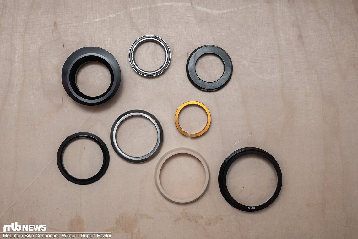

![Beim Steuersatz handelt es sich um eine Eigenentwicklung von Marin Beim Steuersatz handelt es sich um eine Eigenentwicklung von Marin](https://foto-thumbnails.mtb-news.de/cache/2400_auto_1_1_0/cf/aHR0cHM6Ly9mc3RhdGljMS5tdGItbmV3cy5kZS92My8yNy8yNzk3LzI3OTc3MzEtcWtqZWptb3cyemVmLW1hcmluX2FscGluZV90cmFpbF84MDE2OS1vcmlnaW5hbC5qcGc.jpg 2400w, https://foto-thumbnails.mtb-news.de/cache/1200_auto_1_1_0/cf/aHR0cHM6Ly9mc3RhdGljMS5tdGItbmV3cy5kZS92My8yNy8yNzk3LzI3OTc3MzEtcWtqZWptb3cyemVmLW1hcmluX2FscGluZV90cmFpbF84MDE2OS1vcmlnaW5hbC5qcGc.jpg 1200w, https://foto-thumbnails.mtb-news.de/cache/2000_auto_1_1_0/cf/aHR0cHM6Ly9mc3RhdGljMS5tdGItbmV3cy5kZS92My8yNy8yNzk3LzI3OTc3MzEtcWtqZWptb3cyemVmLW1hcmluX2FscGluZV90cmFpbF84MDE2OS1vcmlnaW5hbC5qcGc.jpg 2000w, https://foto-thumbnails.mtb-news.de/cache/1000_auto_1_1_0/cf/aHR0cHM6Ly9mc3RhdGljMS5tdGItbmV3cy5kZS92My8yNy8yNzk3LzI3OTc3MzEtcWtqZWptb3cyemVmLW1hcmluX2FscGluZV90cmFpbF84MDE2OS1vcmlnaW5hbC5qcGc.jpg 1000w, https://foto-thumbnails.mtb-news.de/cache/1500_auto_1_1_0/cf/aHR0cHM6Ly9mc3RhdGljMS5tdGItbmV3cy5kZS92My8yNy8yNzk3LzI3OTc3MzEtcWtqZWptb3cyemVmLW1hcmluX2FscGluZV90cmFpbF84MDE2OS1vcmlnaW5hbC5qcGc.jpg 1500w, https://foto-thumbnails.mtb-news.de/cache/750_auto_1_1_0/cf/aHR0cHM6Ly9mc3RhdGljMS5tdGItbmV3cy5kZS92My8yNy8yNzk3LzI3OTc3MzEtcWtqZWptb3cyemVmLW1hcmluX2FscGluZV90cmFpbF84MDE2OS1vcmlnaW5hbC5qcGc.jpg 750w, https://foto-thumbnails.mtb-news.de/cache/480_auto_1_1_0/cf/aHR0cHM6Ly9mc3RhdGljMS5tdGItbmV3cy5kZS92My8yNy8yNzk3LzI3OTc3MzEtcWtqZWptb3cyemVmLW1hcmluX2FscGluZV90cmFpbF84MDE2OS1vcmlnaW5hbC5qcGc.jpg 480w, https://foto-thumbnails.mtb-news.de/cache/320_auto_1_1_0/cf/aHR0cHM6Ly9mc3RhdGljMS5tdGItbmV3cy5kZS92My8yNy8yNzk3LzI3OTc3MzEtcWtqZWptb3cyemVmLW1hcmluX2FscGluZV90cmFpbF84MDE2OS1vcmlnaW5hbC5qcGc.jpg 320w)
Beim Rahmen-Material setzt Marin weiterhin auf Aluminium, was die Ingenieure jedoch nicht davon abgehalten hat, ein Staufach im Unterrohr unterzubringen. Dieses nennt sich „Bear Box“ und versteckt sich unter dem Flaschenhalter. Der gedichtete Kunststoff-Deckel kann mit zwei Handgriffen komplett entnommen werden. Darunter befindet sich eine schmale Öffnung und ein schlanker, allerdings nicht gepolsterter Sack, in den die nötigsten Utensilien reinpassen. Zusätzlich gibt’s unter dem Oberrohr eine Aufnahme für Tool-Mounts oder Ähnliches. In den Flaschenhalter sollen Marin zufolge in allen Größen 700 ml-Falschen passen.

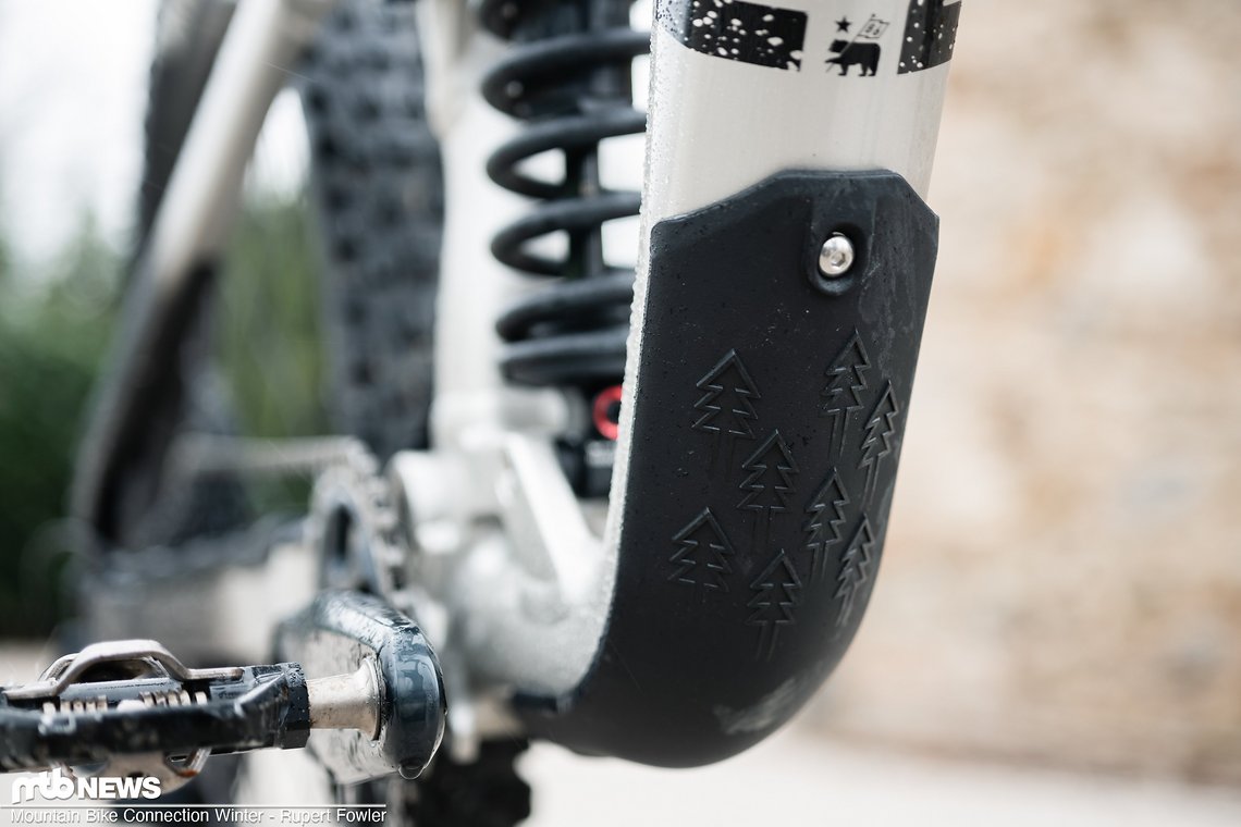

Natürlich hat Marin im Bereich der Kette dämpfende Gummi-Schoner vorgesehen. Auch am Tretlager ist ein verschraubter Schoner vorgesehen, der sich bis über den auffälligen Knick im Unterrohr erstreckt. Ein kleines Schutzblech befindet sich zudem am Drehpunkt zwischen Kettenstreben und Rahmen und soll diesen vor Schlammbeschuss durch den Hinterreifen bewahren. Das Tretlager selbst wird übrigens zur Freude aller Mechaniker in den Rahmen geschraubt. Am Ausfallende gibt’s ein UDH-Schaltauge, das auch die Montage einer SRAM Transmission erlaubt.
![Das etwas hängende Unterrohr wird von einem angeschraubten Schoner vor Aufsetzern und Steinschlägen geschützt. Das etwas hängende Unterrohr wird von einem angeschraubten Schoner vor Aufsetzern und Steinschlägen geschützt.](https://foto-thumbnails.mtb-news.de/cache/1180_auto_1_1_0/64/aHR0cHM6Ly9mc3RhdGljMS5tdGItbmV3cy5kZS92My8yNy8yNzk3LzI3OTc3MDMtaWZua2wxZXZtNG9sLW1hcmluX2FscGluZV90cmFpbF84MDAyMy1vcmlnaW5hbC5qcGc.jpg 1180w, https://foto-thumbnails.mtb-news.de/cache/590_auto_1_1_0/64/aHR0cHM6Ly9mc3RhdGljMS5tdGItbmV3cy5kZS92My8yNy8yNzk3LzI3OTc3MDMtaWZua2wxZXZtNG9sLW1hcmluX2FscGluZV90cmFpbF84MDAyMy1vcmlnaW5hbC5qcGc.jpg 590w, https://foto-thumbnails.mtb-news.de/cache/980_auto_1_1_0/64/aHR0cHM6Ly9mc3RhdGljMS5tdGItbmV3cy5kZS92My8yNy8yNzk3LzI3OTc3MDMtaWZua2wxZXZtNG9sLW1hcmluX2FscGluZV90cmFpbF84MDAyMy1vcmlnaW5hbC5qcGc.jpg 980w, https://foto-thumbnails.mtb-news.de/cache/490_auto_1_1_0/64/aHR0cHM6Ly9mc3RhdGljMS5tdGItbmV3cy5kZS92My8yNy8yNzk3LzI3OTc3MDMtaWZua2wxZXZtNG9sLW1hcmluX2FscGluZV90cmFpbF84MDAyMy1vcmlnaW5hbC5qcGc.jpg 490w, https://foto-thumbnails.mtb-news.de/cache/740_auto_1_1_0/64/aHR0cHM6Ly9mc3RhdGljMS5tdGItbmV3cy5kZS92My8yNy8yNzk3LzI3OTc3MDMtaWZua2wxZXZtNG9sLW1hcmluX2FscGluZV90cmFpbF84MDAyMy1vcmlnaW5hbC5qcGc.jpg 740w, https://foto-thumbnails.mtb-news.de/cache/370_auto_1_1_0/64/aHR0cHM6Ly9mc3RhdGljMS5tdGItbmV3cy5kZS92My8yNy8yNzk3LzI3OTc3MDMtaWZua2wxZXZtNG9sLW1hcmluX2FscGluZV90cmFpbF84MDAyMy1vcmlnaW5hbC5qcGc.jpg 370w, https://foto-thumbnails.mtb-news.de/cache/480_auto_1_1_0/64/aHR0cHM6Ly9mc3RhdGljMS5tdGItbmV3cy5kZS92My8yNy8yNzk3LzI3OTc3MDMtaWZua2wxZXZtNG9sLW1hcmluX2FscGluZV90cmFpbF84MDAyMy1vcmlnaW5hbC5qcGc.jpg 480w, https://foto-thumbnails.mtb-news.de/cache/160_auto_1_1_0/64/aHR0cHM6Ly9mc3RhdGljMS5tdGItbmV3cy5kZS92My8yNy8yNzk3LzI3OTc3MDMtaWZua2wxZXZtNG9sLW1hcmluX2FscGluZV90cmFpbF84MDAyMy1vcmlnaW5hbC5qcGc.jpg 160w)

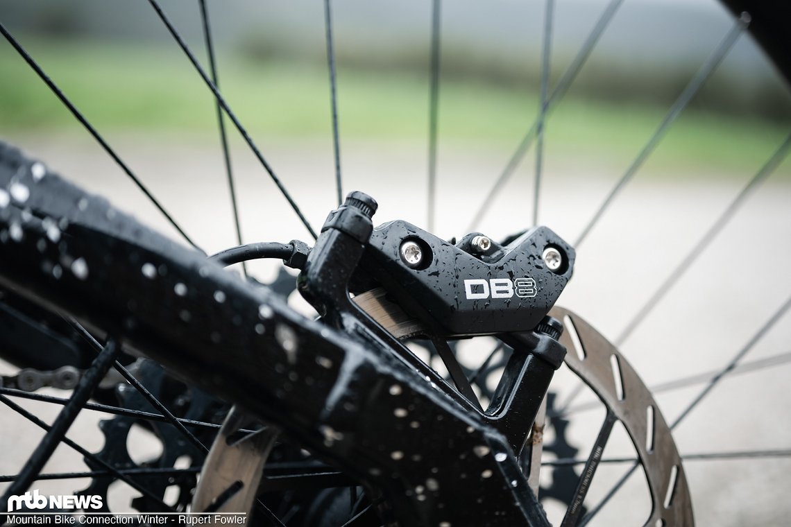

- Bremsen SRAM DB8
