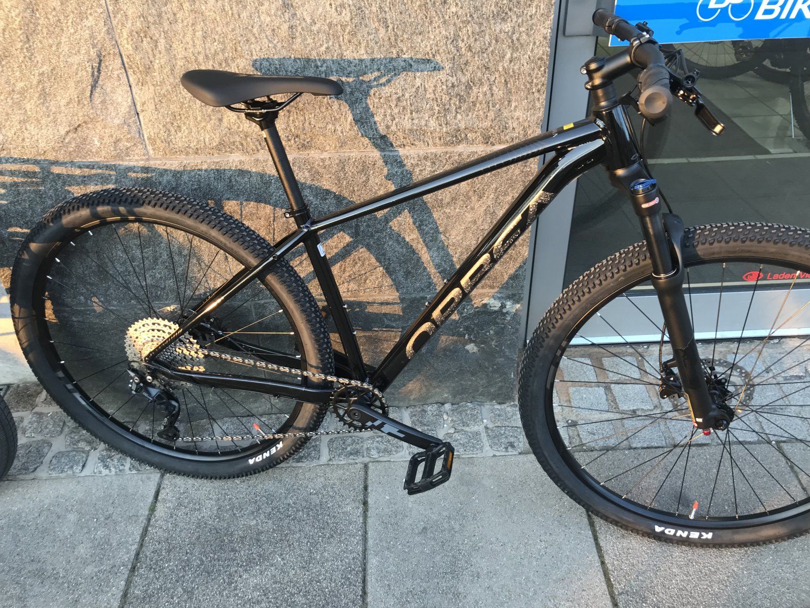

Nochmals das Bild vom Onna 20 29“ in M. In den Spezifikation steht Sunrace Kassette, verbaut ist aber die Shimano 4000er Serie. Find ich gut. In echt sieht das Rädle wertig aus und auf den ersten Blick teurer als es tatsächlich ist. Machen die Orbeas schon gut.

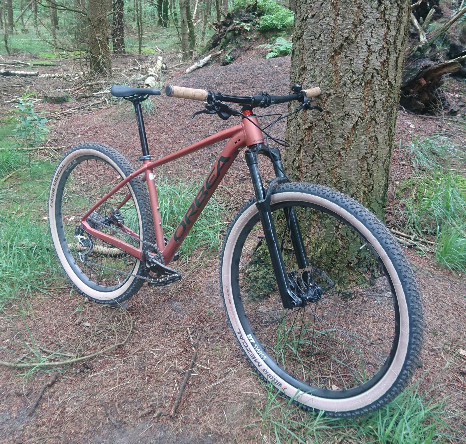

So, das Orbea Onna 50 hat Potenzial. Ursprünglich für 445€ im Ausverkauf erstanden, als neues Stadtfahrrad bzw. um mal ein 29er auszubprobieren.
Bremsen sind erstaunlich gut (Shimano MT 200), restliche Teile wurden getauscht.
Das Gewicht ist von 15,4 auf 12,2 kg runter und fährt sich top! Nabe hinten mit 10mm TB.
Oben Unten
