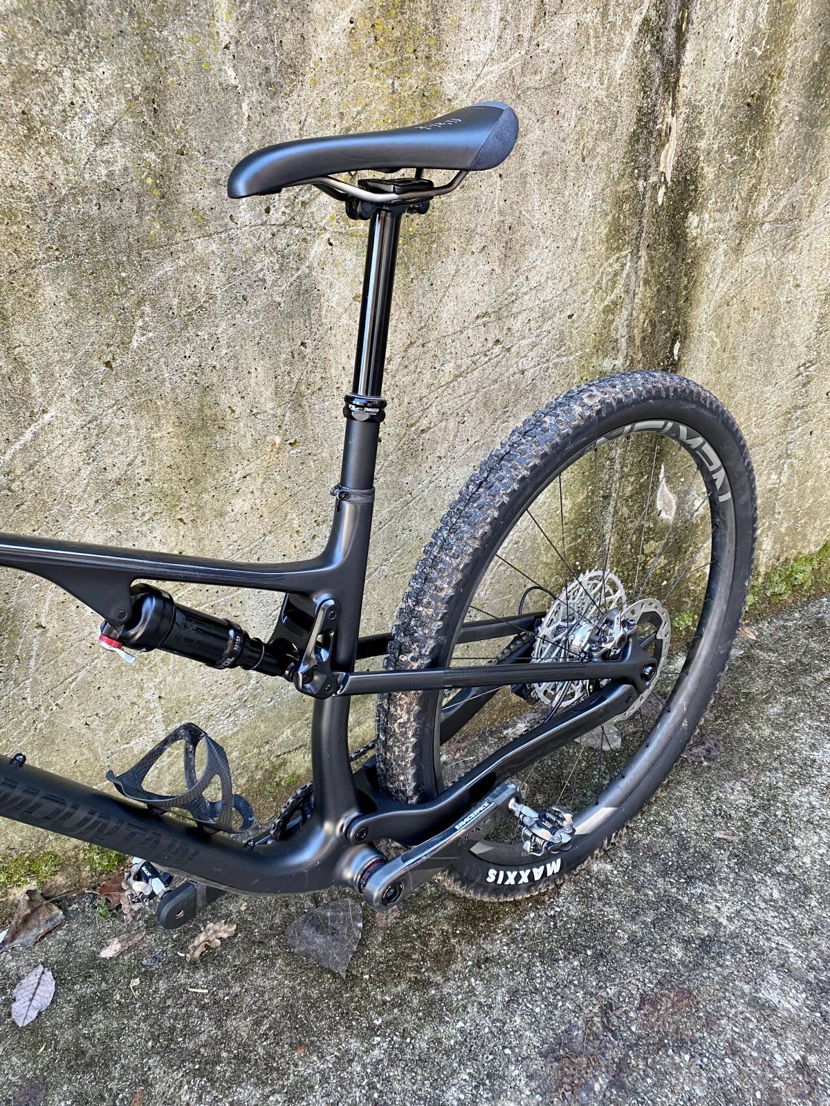

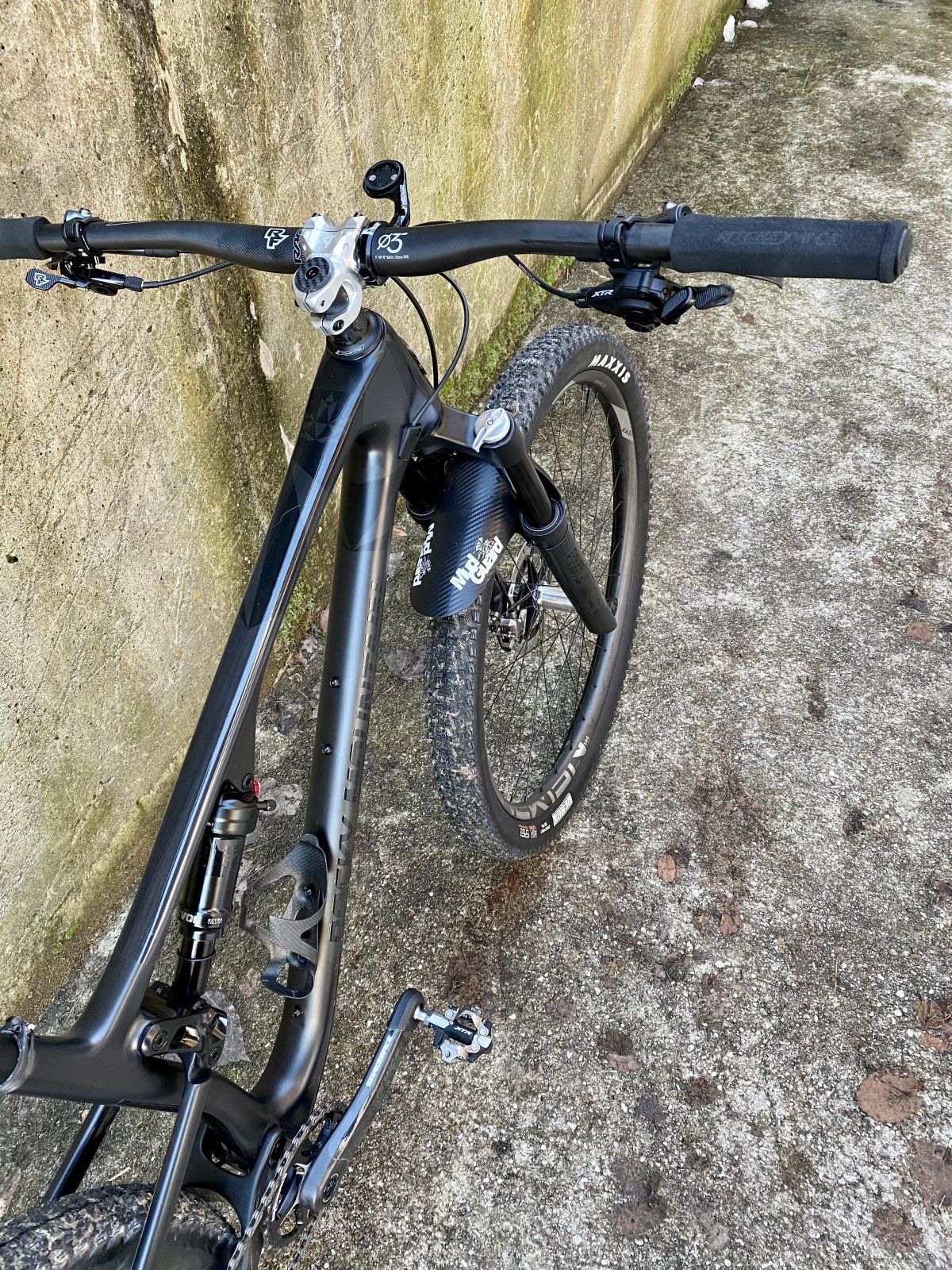

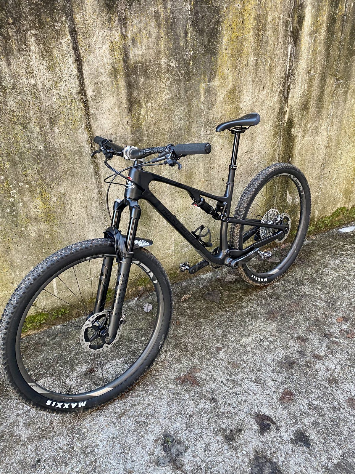

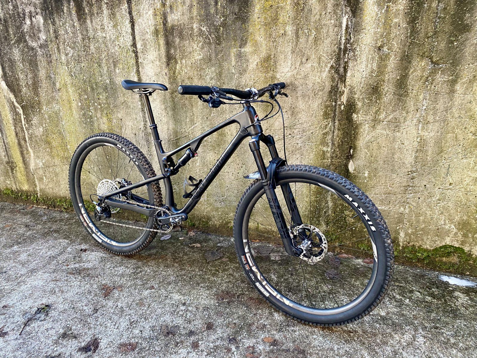

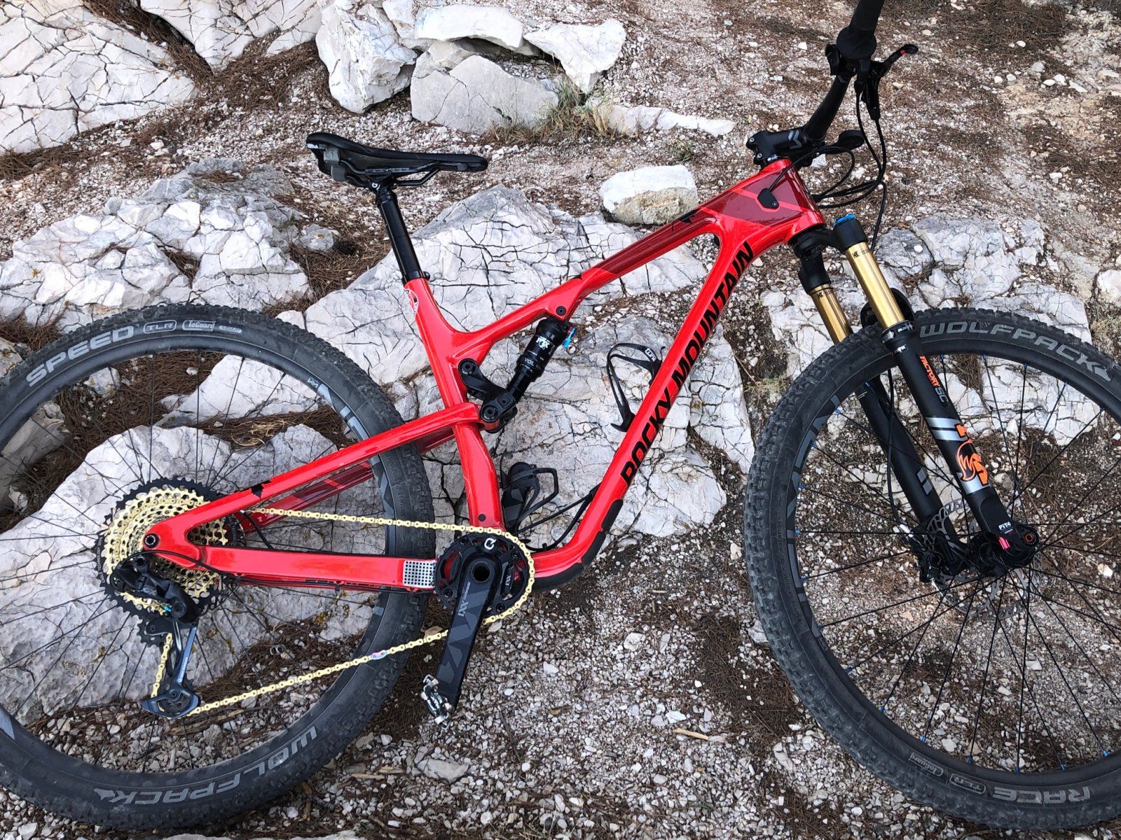

Ergänzung… Konnte jetzt den alten Text nicht mehr bearbeiten.
Das ist das Gewicht im „Renntrimm“. Reifen:
WP Race am VR
WP Speed oder Conti RK am HR
Dann klappt das auch mit dem Gewicht.
Wenn man die verst. Sattelstütze gegen eine feste tauscht könnte man unter zehn Kilo kommen.

Bitte schön 😉
Scheiben sind 180mm XTR

Sehr schön!
Welchen Vorbau hast du hier montiert? Gibt es den auch in 31,8 mm Durchmesser?
Und das Kilo was du gemeint hast, geht ja an deinem Bike ganz locker Reifen, LRS, Federgabel… um mal die größten „Gewichtstreiber“ zu nennen. Allein die Federgabel macht ihr schon fast 400 g aus.
Natürlich immer unter Berücksichtigung wie schwer das „Gesamtpaket“ ;-) ist.

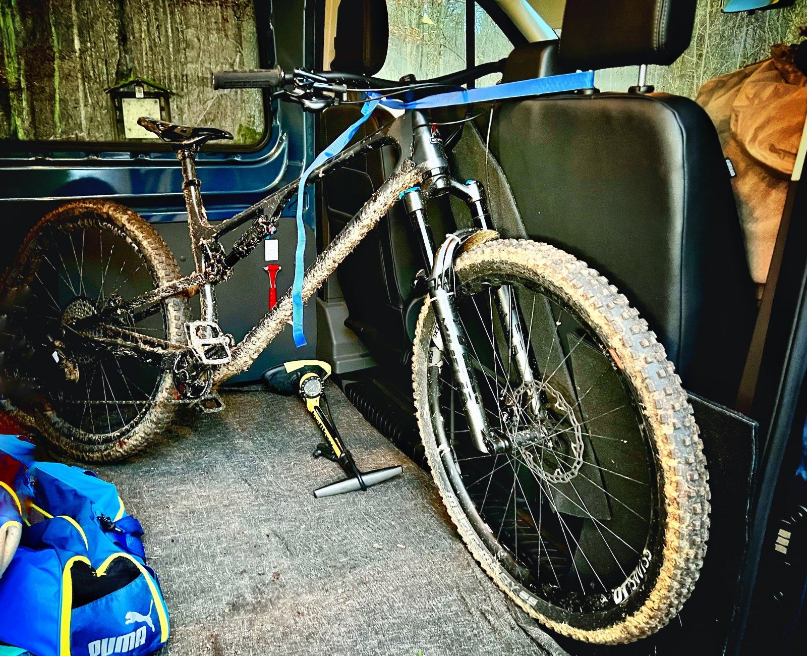

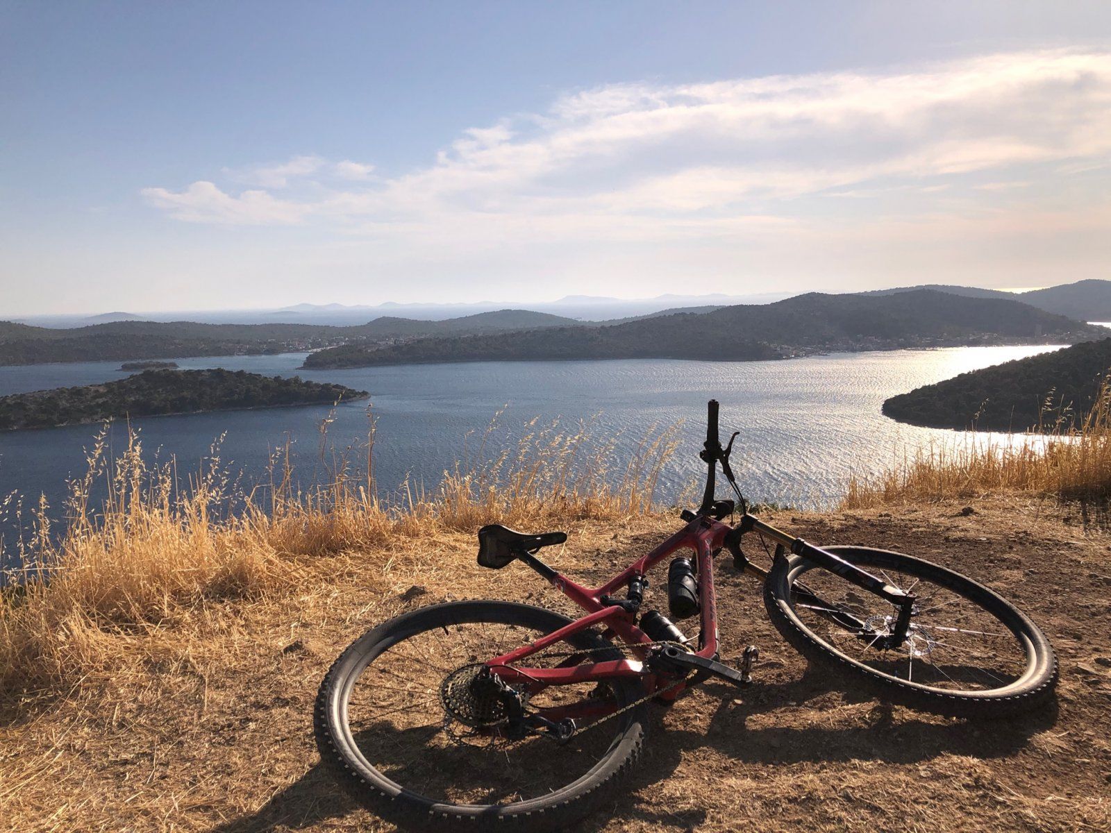

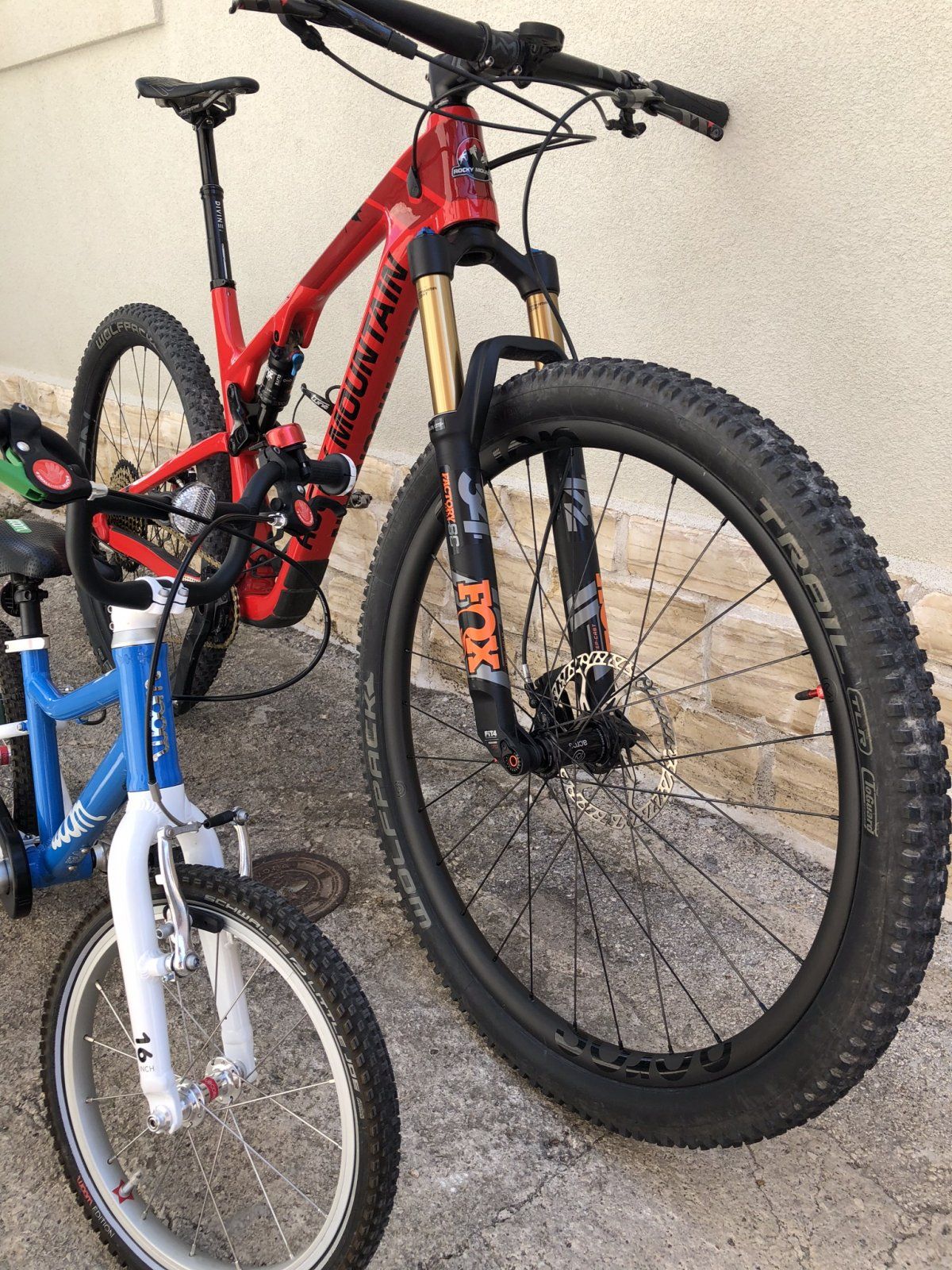

Hier ist u.a. das Rad mit dem Enduro LRS in Carbon von ACROS abgebildet (3. Bild)
Dieses Jahr im Sommer in Kroatien.

Sehr schönes Element das du da hast, das heißt dann natürlich dein neues wurde in Orange geliefert?
Das schwarze sieht halt schon sehr schlicht aus, mein Rocky letztes Jahr war dafür Knall bunt- daher bin ich jetzt mal über was einfaches ganz glücklich!
Hatte vor ca. 20 Jahren schon mal ein Element Team, weinrot/weiß mit den Ahornblättern, das war natürlich richtig geil😍😍😍
Würd mich aber nicht wundern wenn sie es dann nächstes Jahr in so einer Lackierung wieder mal raus bringen 🥳😬

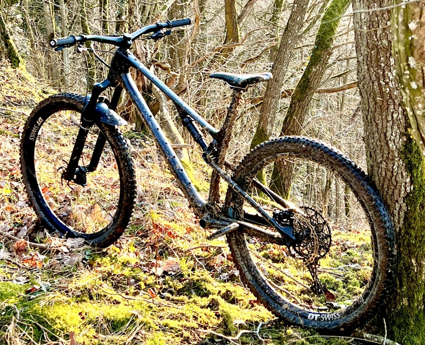

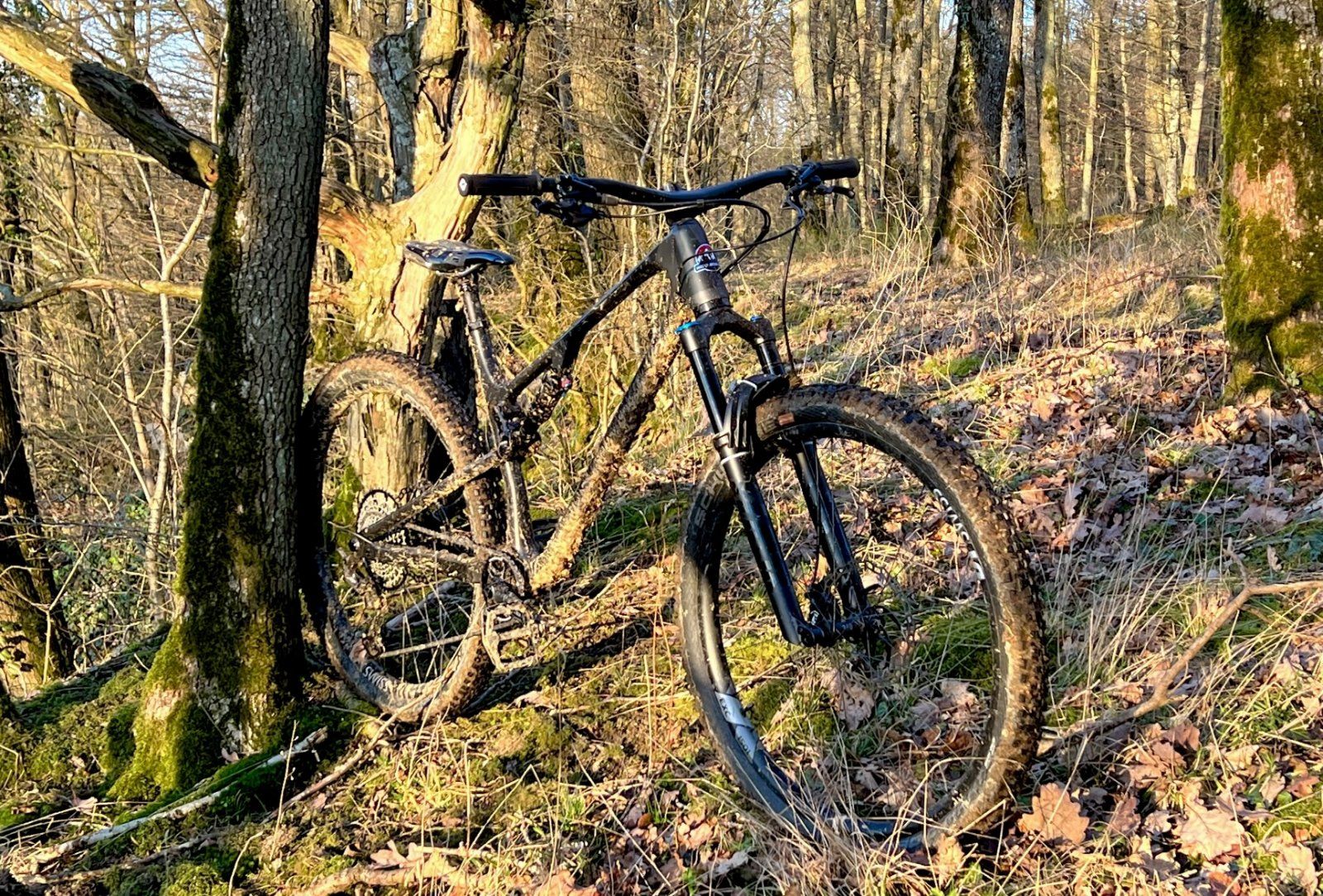

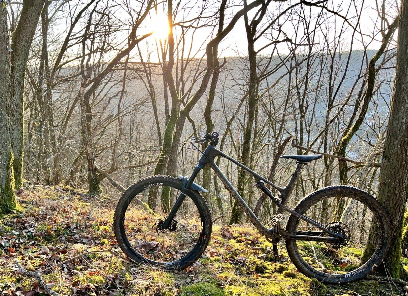

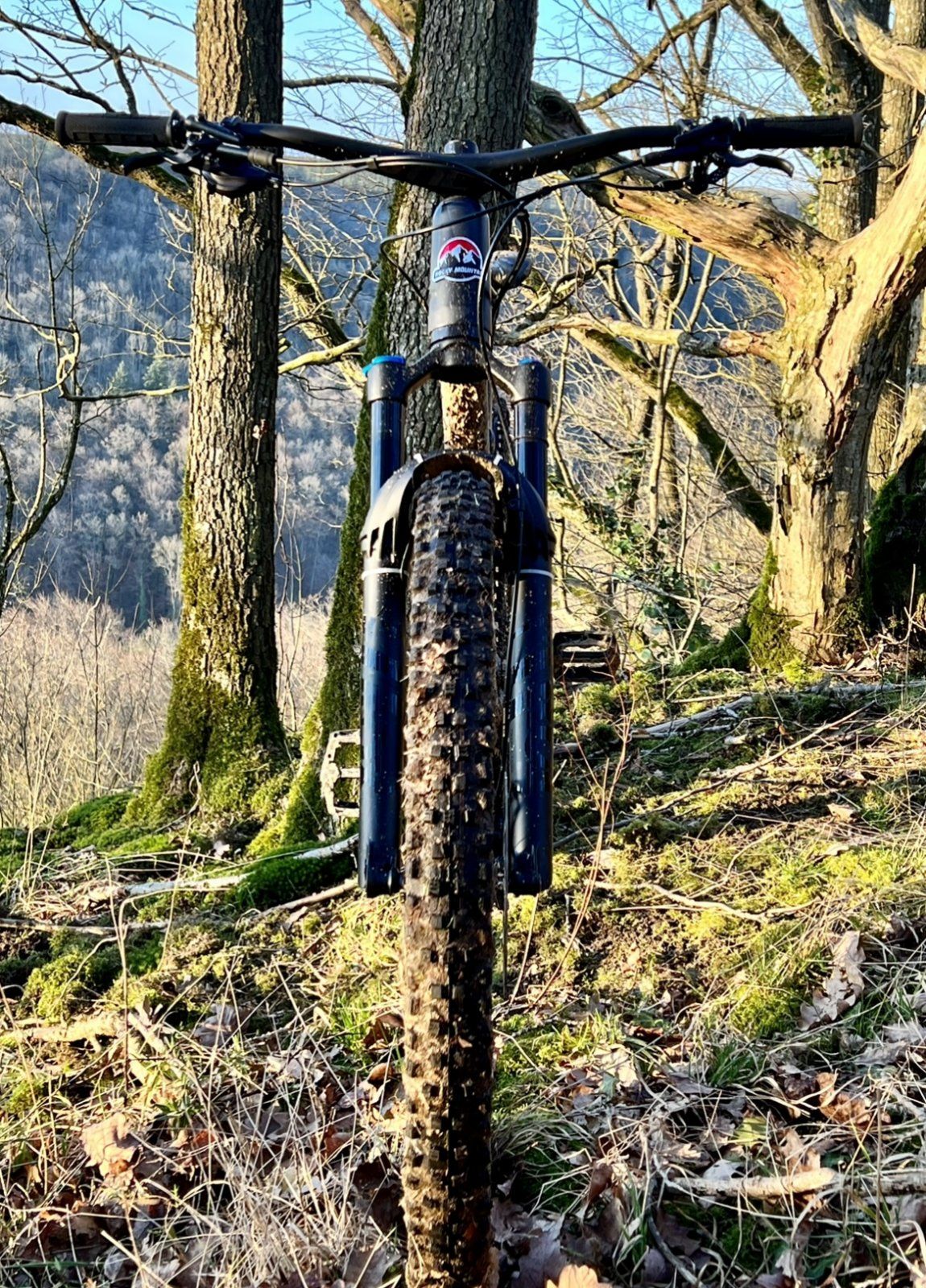

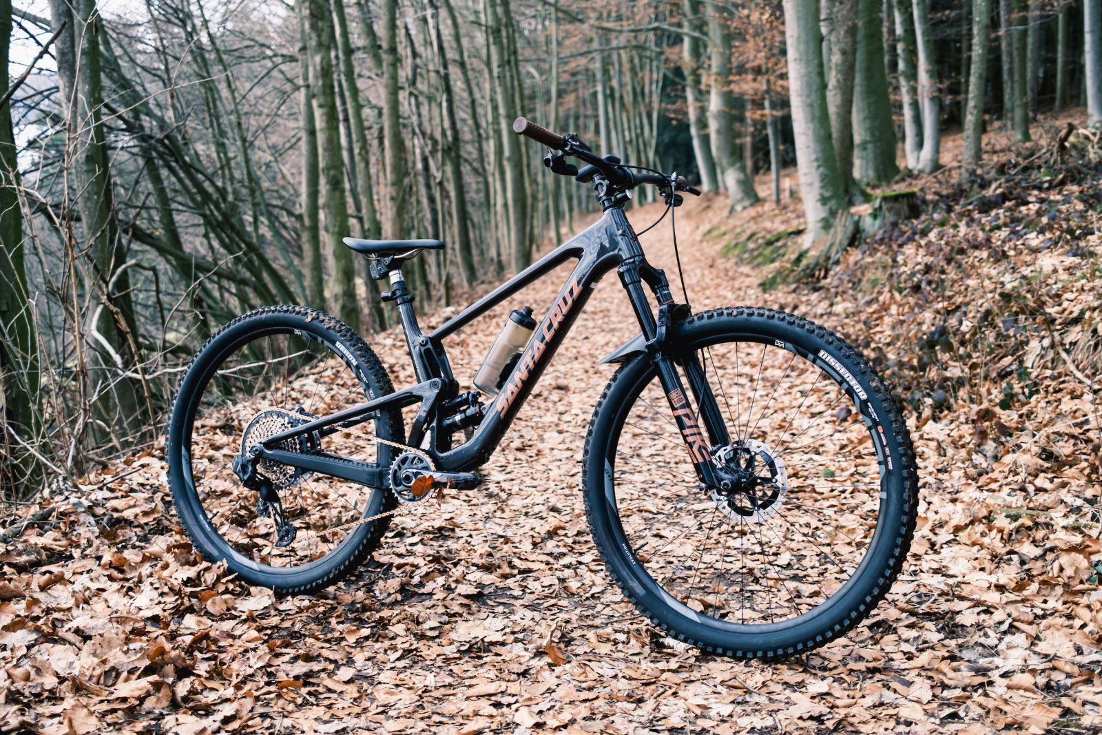

Hab nun seit 3 Wochen auch mein neues Element in XL..
Hätte gern ein orange / rotes gehabt aber naja es war nicht so ganz einfach „auf die Schnelle“ was zu bekommen 😅
Eigentlich wollte ich ein Rahmenkit aber es gab dann „nur“ ein C50 Komplettrad in meiner Größe.
Hab es dann direkt am ersten Tag umgebaut 😂 es soll ein Light-Down-Trail-Duro sein. 🧐
Als Ergänzung zu meinem Enduro für alles was nicht Park / Lift ist .. hometrails usw bei maximalem Spaß und Agilität mit begrenztem Federweg, Fahraktiv..
Ich vermute dass ich da nicht jedermanns Geschmack treffe beim Aufbau aber naja 🤣
Kam dran ein Syncros Hixon iC Rise 50/800 Cockpit, die 2 Kolben SLX Sättel wurden gegen MT5 getauscht, vorn Performance hinten Sport Beläge.
Laufradsatz kam ein DT Swiss EXC1501 6-Loch mit einer Garbaruk Kassette und Galfer Scheiben in 203x2.0 Stärke vorn und 203x1.8mm hinten sowie Schwalbe Magic Mary Evo addix soft vorn und Nobby Nic addix speedgrip hinten, tubeless.
Die Sattelstütze wurde gegen eine 22er 200mm Fox Performance Elite getauscht, passend zum Fox Fahrwerk 😅 mit Bikeyoke trigger.
Dann kam noch n BC Fender dran und BC Plattform Pedale ..
Irgendwie alles ziemlich sehr schwarz in schwarz geworden.. da muss ich auf jeden Fall noch was ändern :) aber nun ist es erst mal ne stealth Edition.
Evtl werd ich die grip Dämpfung der 34 Performance noch aufrüsten auf Grip2 oder eine getunte Fit4 Kartusche, beim Dämpfer bin ich unschlüssig.. aber erst mal noch mehr fahren.
Was mir positiv auffällt, wie brutal man das Ding in die Kurven drücken kann und wie es gript 🤯
Vermute das liegt ein wenig am flex im Hauptrahmen. Die ganzen modernen Enduros usw sind so brutal steif.. aber hier merkt man dass das Hinterrad ein wenig arbeitet zum Vorderrad und gefühlt kriegt man das Rad damit schneller auf die Seitenstollen 🤷‍♂️
Aktuell wiegt es wie es da so steht laut meiner Personenwaage 13.0kg
Hab nun noch ein paar Bilder gemacht heute..
Was mir gut getaugt hat und warum ich mich für das Element entschieden hatte, als ich mit der Geo rum probiert habe in bike-stats und es meinem Enduro sehr nahe kam. Radstand, Winkel, RAD, Griff zu Sitz Kontaktpunkten usw..
Griffe muss ich noch ändern die gefallen mir noch nicht -> Ergon GA2 fat
Und wenn’s mal rein passt die Leitungen alle bissl kürzen. Schwarze Kabelbinder brauch ich dringend wieder, und 2 Flaschenhalter müssen noch dran!
