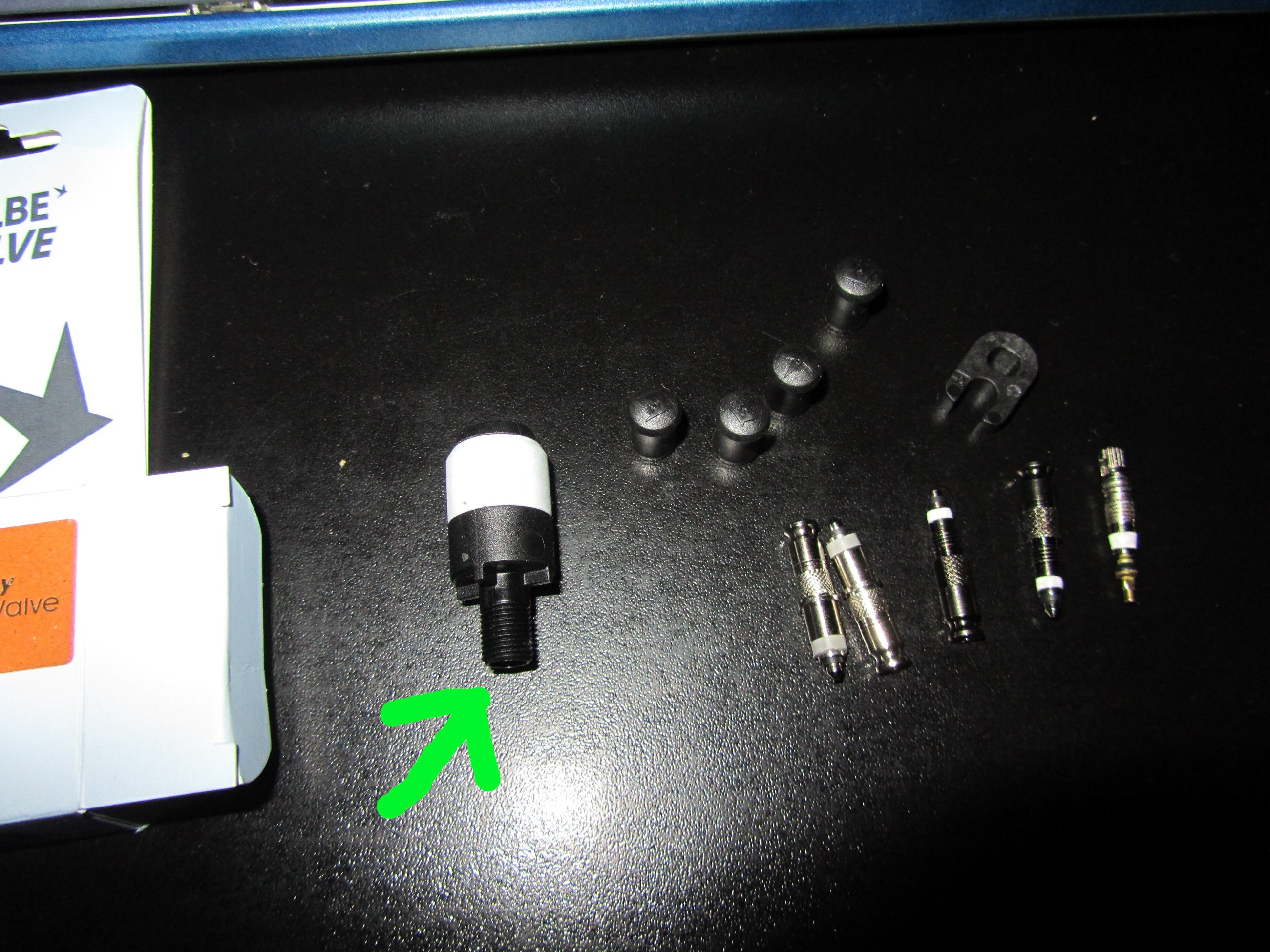

Bei den klassischen Lufteimern hat man das Problem wie mit den Druckprüfern:
Nach dem Aufstecken des CV Adapters ist das Ventil offen => Luft strömt aus.
Du müsstest gleichzeitig den Adapter an den Füllkopf drücken und das dann aufsetzen und wieder abziehen. Mit der dritten Hand kannst du dann Füllen/Ablassen :D
Mit den Automaten wird der Schlauch ja am Ventil/CV Adapter befestigt - das klappt dann, sofern der Automat mit dem geringen Volumen von Fahrradreifen klar kommt.
