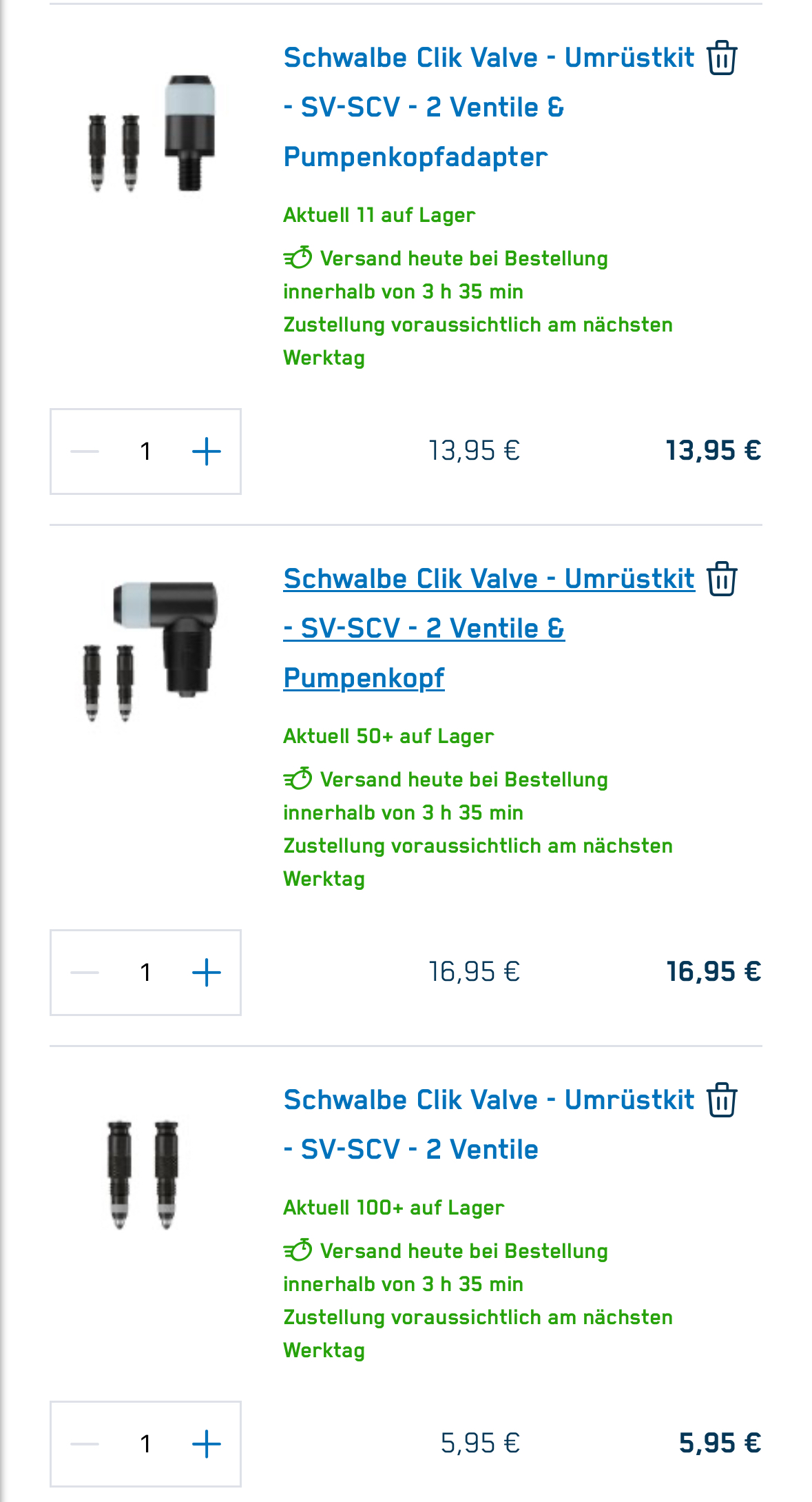

Ihr braucht nicht mehr gucken, hab alle weggekauft :lol:
Nur Spaß, aber sehr viele sind da tatsächlich nicht im Bestand. Reicht vermutlich nicht bis zum Mittagessen.
Heißen Dank an @Pixelsign :daumen:
Sind wieder 100+ verfügbar. Ohne Adapter (für mich) aber auch uninteressant. Aber vielleicht packen die ja grade die Palette aus ;)
Tatsächlich :D
Das ging ja jetzt zum Glück schnell. Hab mich auch gleich für 6 Laufräder eingedeckt. Das Kit mit dem Adapter geht scheinbar weg wie nix.
