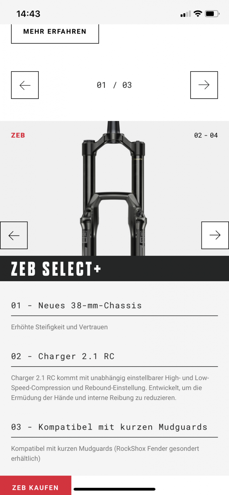

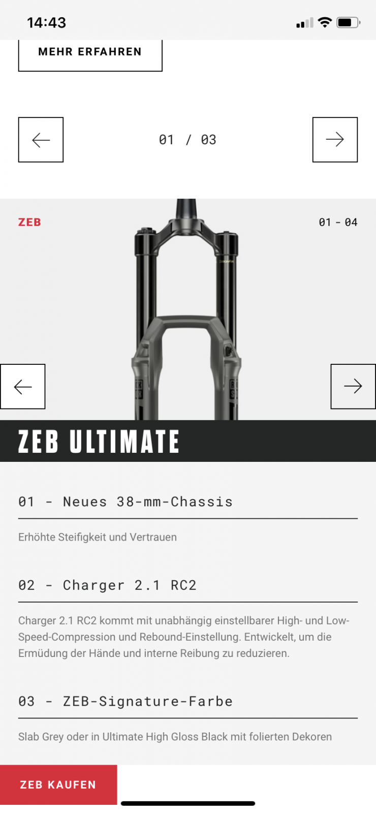

wenn man annimt, dass Gabel und Dämpferauswahl ähnlich sind, welche der neuen 38er Gabeln würdet ihr verbauen lassen? War mit meiner fox36er immer gut zufrieden,propain bietet aber fox immer nur in der high-end bling bling variante an (hier spricht nur der neid). Deshalb meine Frage: hat jemand was über die ZEB einstiegsmodelle gelesen? Finde nur tests zur Ultimate..

Wenn dir die HSC Verstellung egal ist, kannst auch zur Select+ greifen. Ich persönlich würde immer zur Ultimate oder Grip2 greifen.

bin mit knapp 190 und durch viel kraftsport an der 100kg grenze. Ne stabile Gabel und ein ordentlicher Coil dämpfer sind etwas, dass ich mir schon lange wünsche 😂 ja ok, mit der HSC hast du recht.. aber sind es also nur die verstellmöglichkeiten?

Laut RS Internetseite ja:
Wobei sich bei der Select+ ein Fehler bei der RC Beschreibung eingeschlichen hat. Da lässt sich nur die LSC verstellen.
Die Charger Einheit ist die gleiche. Bei den günstigeren Gabeln nicht, da ist eine andere Einheit verbaut.

danke für deine Mühen! Also die Charger 2.1 Dämpfung wär mir schon wichtig. Dann schlag ich mir die günstigste ZEB aus dem Kopf!
