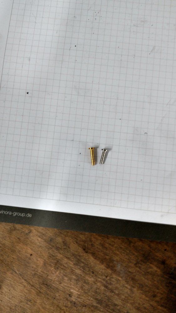

Frage: Wenn der Pin nicht die Funktion einer Düse hat, dann müsste es theoretisch egal sein, welchen Typ man nimmt, sofern die äußeren Maße übereinstimmen (und damit wäre die Vorgehensweise der besagten Werkstatt nicht wirklich schlimm), oder?
Solange die Maße stimmen, ist alles andere herzlich egal. Bei einer MTB-Bremse sind Durchflussmenge und statischer/dynamischer Druck vorrangig vom Hebel bzw. dessen Geschwindigkeit vorgegeben, die Stützhülse als Düse braucht da überhaupt nichts zu begrenzen. Die ist im Gegenteil so ausgelegt, dass immer genug durchkommt. Wäre doch vollkommen unsinnig, wenn man schnell den Hebel ziehen will/muss und erst mal eine Sekunde dran reissen müsste, bis die Beläge endlich packen.

Der Pin von der sm bh59 ist sowohl länger als auch im Außendurchmesser stärker als der korrekte Pin von der Sm BH 90. Lässt sich also nur mit deutlich mehr Kraft montieren, da sollte dann jemanden mit gesundem Menschenverstand schon ein Licht aufgehen. Zum Glück Schraube ich ausschließlich selbst an meinen Rädern.

Ursache dieser Betrachtung ist, dass der Regensburger berichtet hatte, dass 'seine' Werkstatt einen offensichtlich von den Außenmaßen passenden Pin verbaut, obwohl Shimano einen anderen vorsieht (wobei der Innendurchmesser der einzige Parameter ist, der dann noch unterschiedlich sein kann). Insofern hat der Pin offensichtlich doch die Funktion einer Düse. Eine zu große überlastet die Leitung, eine zu kleine - dein Beispiel - verringert die eigentlich mögliche Bremskraft.
Auch wenn man einen Pin mit dem doppelten Innendurchmesser in die Leitung einbauen würde, würde die Leitung nicht überlastet werden und auch an der Bremsleistung oder dem Druckpunkt oder sonstwas würde sich nichts ändern... da drückt ein zB 10mm Kolben ein paar ml Öl/DOT durch einen 1mm Schlauch gegen zwei zB 16er Kolben... komplett egal, ob da ein Pin mit 1mm Innendurchmesser oder 5mm Innendurchmesser verbaut ist...
IMG_20160718_100721374_HDR.jpg um die zwei geht es es. Sicher funktioniert es wenn man sie vertauscht auch mehr oder wenige, aber Shimano wird sich schon was dabei gedacht haben.
