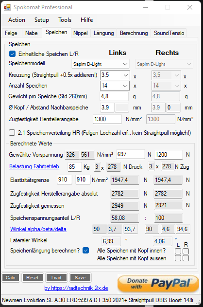

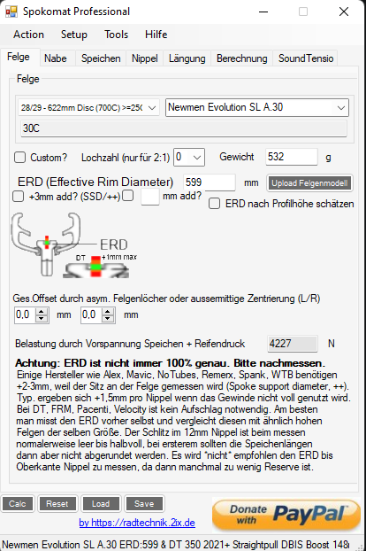

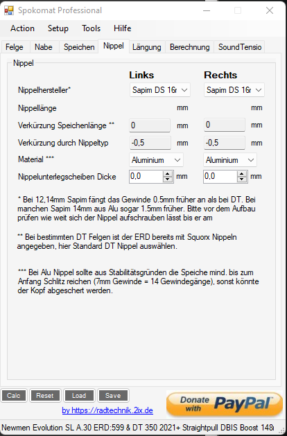

Abend zusammen,
hoffe mir ist niemand böse, aber ich wollte noch einmal nachfragen ob jemand mit geschultem Blick vielleicht drüberschauen kann, ob ich die Speichenlänge richtig berechnet habe. Habe den Spokomat genutzt und mich dabei auch an die Empfehlungen von Newmen gehalten.
Wollte folgendes HR aufbauen:
  • NEWMEN 29" Evolution SL A.30 28 Loch: (ERD = 595mm+ 4mm = 599mm)
  • DT 2021 350 Straightpull IS6 12x148 Boost: (Flanschabstand (L/R): 37,1 mm / 21,4 mm Teilkreisdurchmesser (L/R): 39,0 mm / 48,7 mm)
  • Sapim D-Light Straightpull
  • Sapim Polyax 14G Double Square 16mm
gekommen bin ich auf 306mm Speichen für die nicht-Antriebsseite und 302mm für die Antriebsseite (+2mm auf Speichenlänge wegen MG-Washer).
Würde mich einfach nur beruhigen wenn jemand das kurz abnicken könnte :)

Bei Newmen muss man auf den ERD immer +3mm aufschlagen weil der Nippelsitz bzw. Felgenboden angegeben ist, ohne Nippel (das wären nochmal 2x 1,5mm).
Früher hat Newmen den ERD ohne Washer angegeben (+2mm), jetzt mit. Wobei ich da noch nie nachgemessen habe was die Verlängerung genau ausmacht. 2017 hatte ich wohl mal mit MG telefoniert und es waren 7/10mm. Anscheinend haben die das mit dem ERD geändert weil es DT auch so macht.
Mir kommen die ERD Werte allgemein etwas niedrig vor. Vor allem wenn die mit DS16 gemessen worden sind, die erfordern ja noch 1mm längere Speichen.
Die SL A30 hätte 598mm inkl. Nippel ohne Washer bei 20mm Felgenhöhe.
Üblich wären eher 602mm.
Dagegen die SL X.A. 25 ist mit 603mm inkl. Nippel ohne Washer angegeben. Das erscheint mir zuviel.
Würde mir wünschen das die Felgenhöhe auch offiziell angegeben wird. Bei der SL X.A. 25 finde ich da widersprüchliche Angaben, einer sagt 17,5mm und dann sieht man ein Bild von 21mm.
Die SL X.A. (und X.R.) sind mit 602mm ERD angegeben. Whizzwheels rechnet für die Washer 4mm drauf = 606 ERD
Das gleiche würde ich für die SL A auch so machen also mit 601 rechnen.
