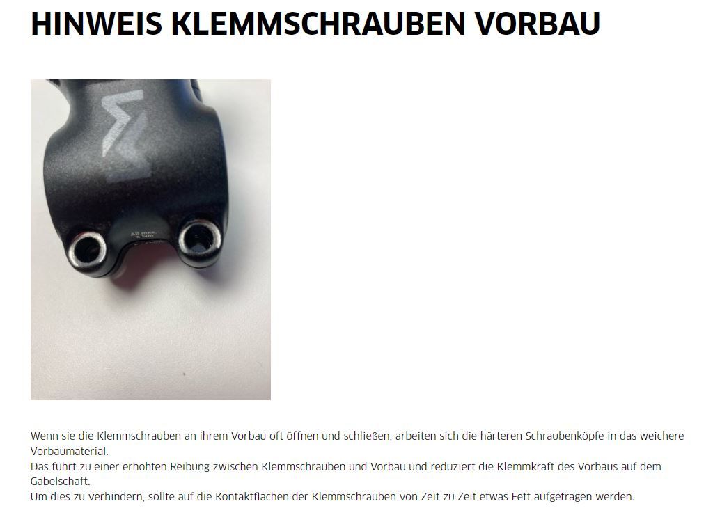

...siehe FAQ unter Vorbau:
... Vielleicht ist das ja die Ursache.
