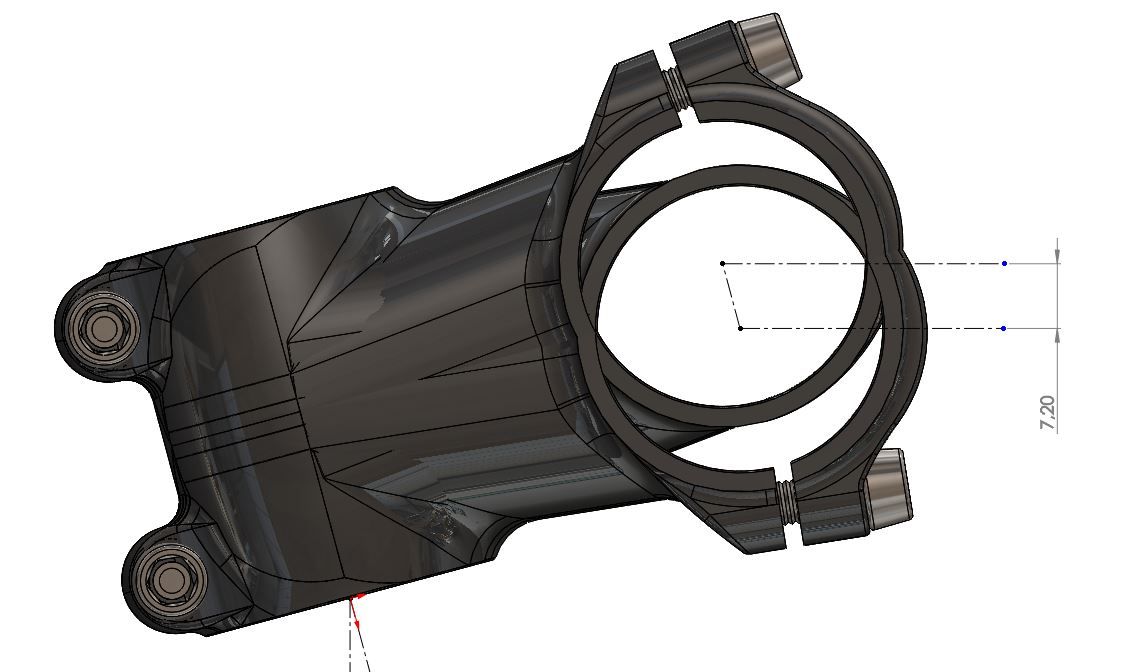

Kann man den Vorbau auch andersherum montieren?
Auf allen Bildern die ich im Netz finde gehen die 6 grad nach unten weg?
Hätte lieber steigend nach oben
Gibs da eine Freigabe ?
Für Trail/ Enduro
MG
Michi Grätz Team-NEWMEN
Dabei seit
6. September 2004
Punkte Reaktionen
1.541
Nabend !
Für Trail/ Enduro
Du kannst den 318.2 auch verkehrt herum montieren.
Für mich ist das rein optisch ein No-Go ....
... vor allem weil bei 50 mm Vorbaulänge gerade mal 7 mm an Höhe gewinnst.
Dann lieber richtig rum und nen kleinen extra Spacer.
Aber ist nur meine persönliche Meinung.
Wenns Dir andersrum besser gefällt, kannst Du das so machen :bier:

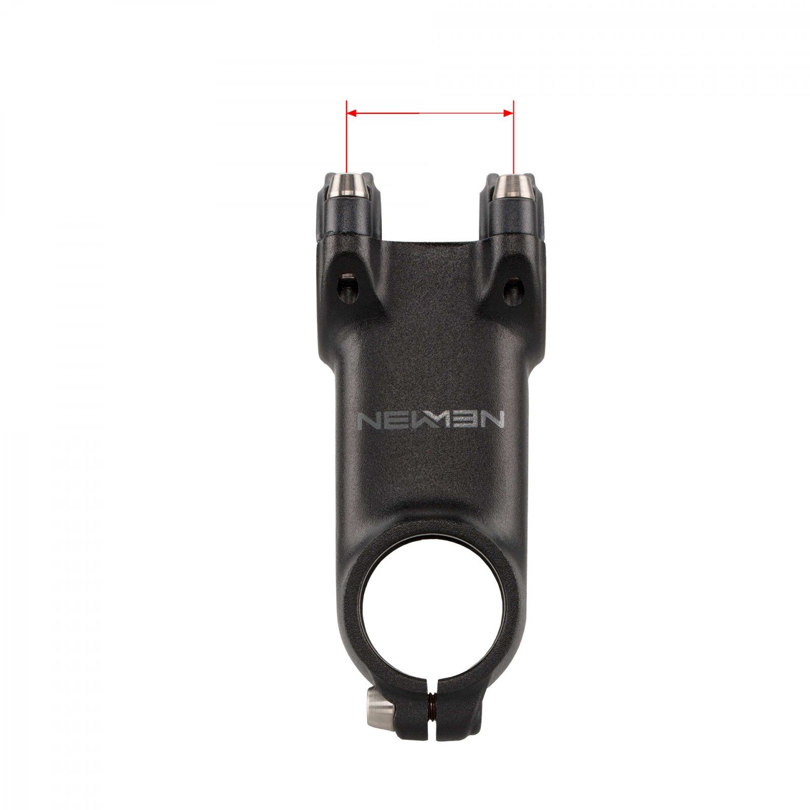

Wäre mal jemand so gut und könnte den (horizontalen) Lochabstand der Lenkerklemmung (von/bis Schraubenmitte) messen? Beim 318.2 dürften es 35 mm sein.
Dabei seit
27. August 2014
Punkte Reaktionen
3.033
Ort
Pirna
Bike der Woche
Bike der Woche
Danke @MG. Die 33 mm beim 318.4 eröffnen mir die Möglichkeit, einen Garmin-Halter über die Verschraubung der Klemmschellen zu montieren. Bei den 36 mm Lochabstand wird die Auswahl dann schon sehr dünn.

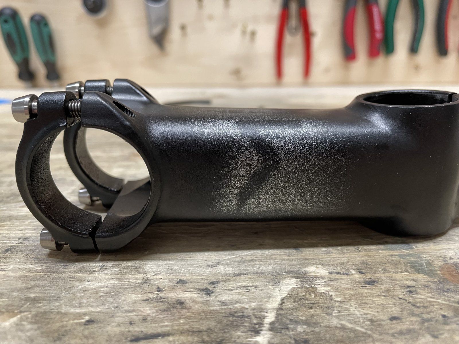

Zum Thema Decals mit Aceton entfernen, bei mir hat es dabei leider auch das Eloxal angegriffen, man sieht jetzt leider das Aluminium durchschimmern. Jetzt muss ich mal sehen wie ich den wieder schick bekomme 😩
Ist halt ärgerlich da der Vorbau neu ist und ja jetzt auch nicht gerade von der „günstigsten“ Sorte..
