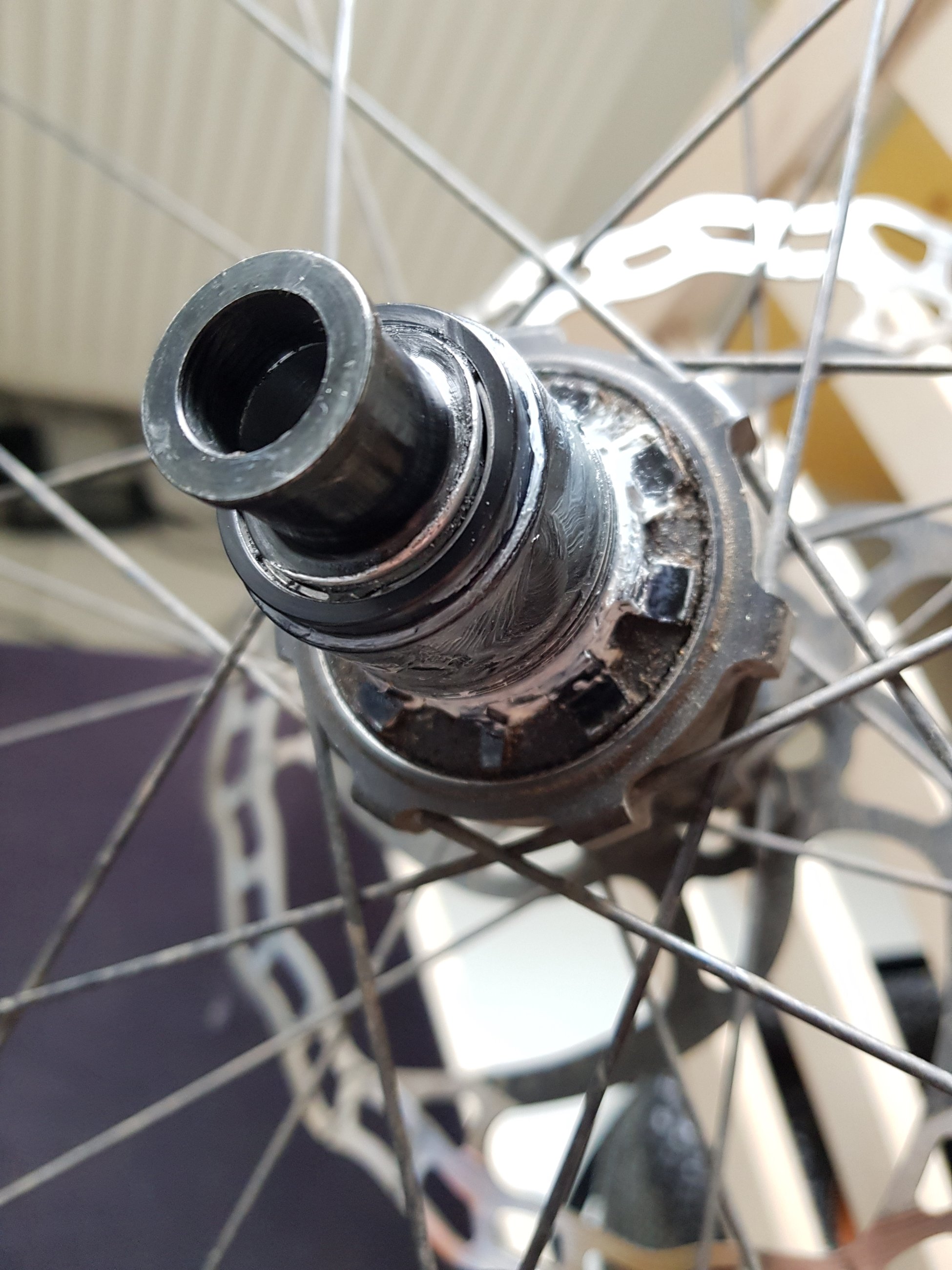

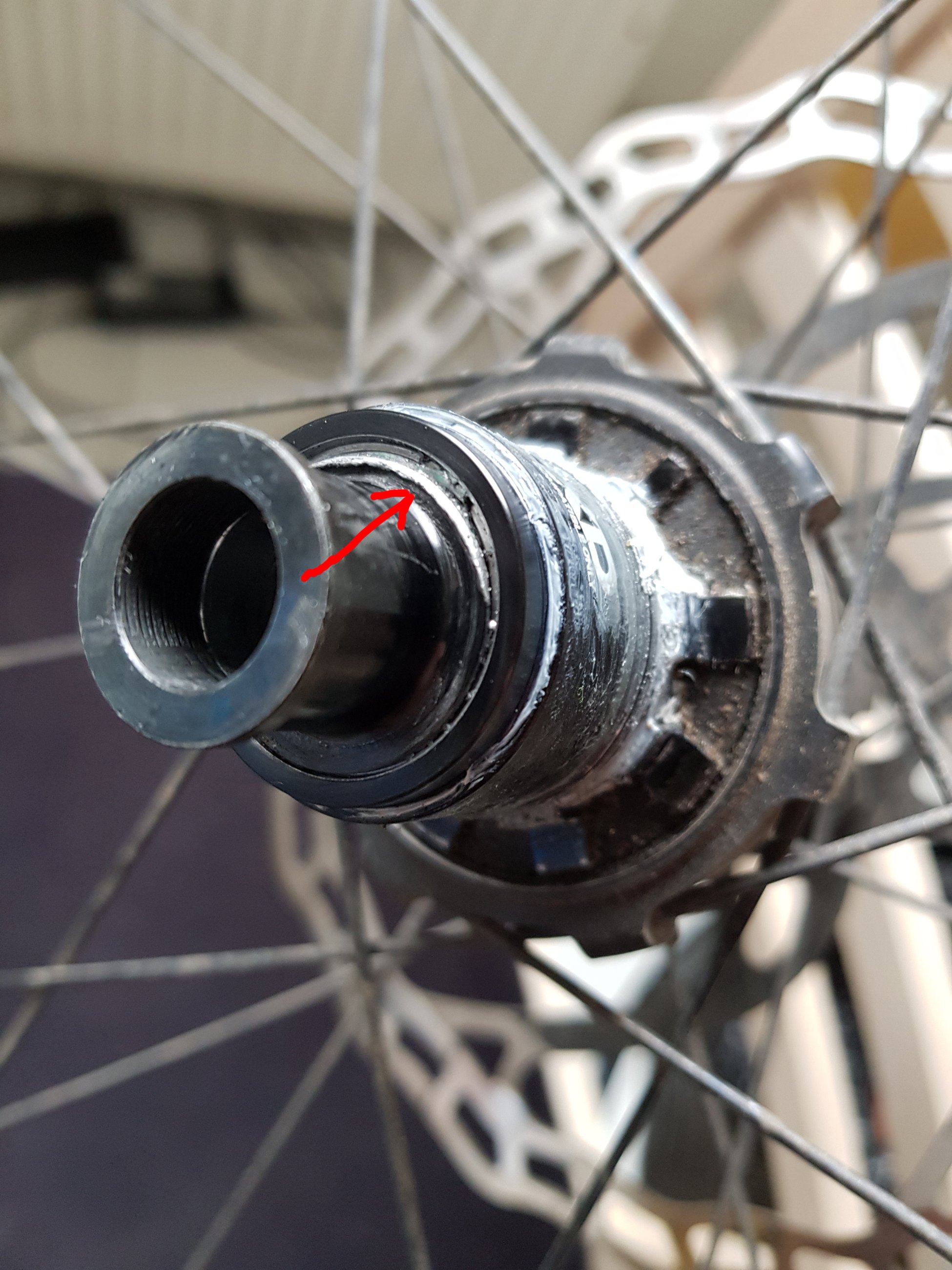

Meine Ausfahrt gestern war nach nem km vorbei weil das Rad von irgendwo wie ein Güterzug schrill pfeift und quietscht und ich kaum noch treten könnte. Ergebnis: Achse in der Nabe hinten so gut wie fest und lässt sich mit der Hand nicht mehr drehen. Steckachse war nicht locker und wie es gehört festgezogen. Laufrad ist ca. 2 Jahre alt.
1. Wie kann das passieren?
2. Wie lässt es sich reparieren?

Vermutlich haben die Lager gefressen.
Kannst du die Endkappen mal abziehen und schauen, wie es da drin aussieht?

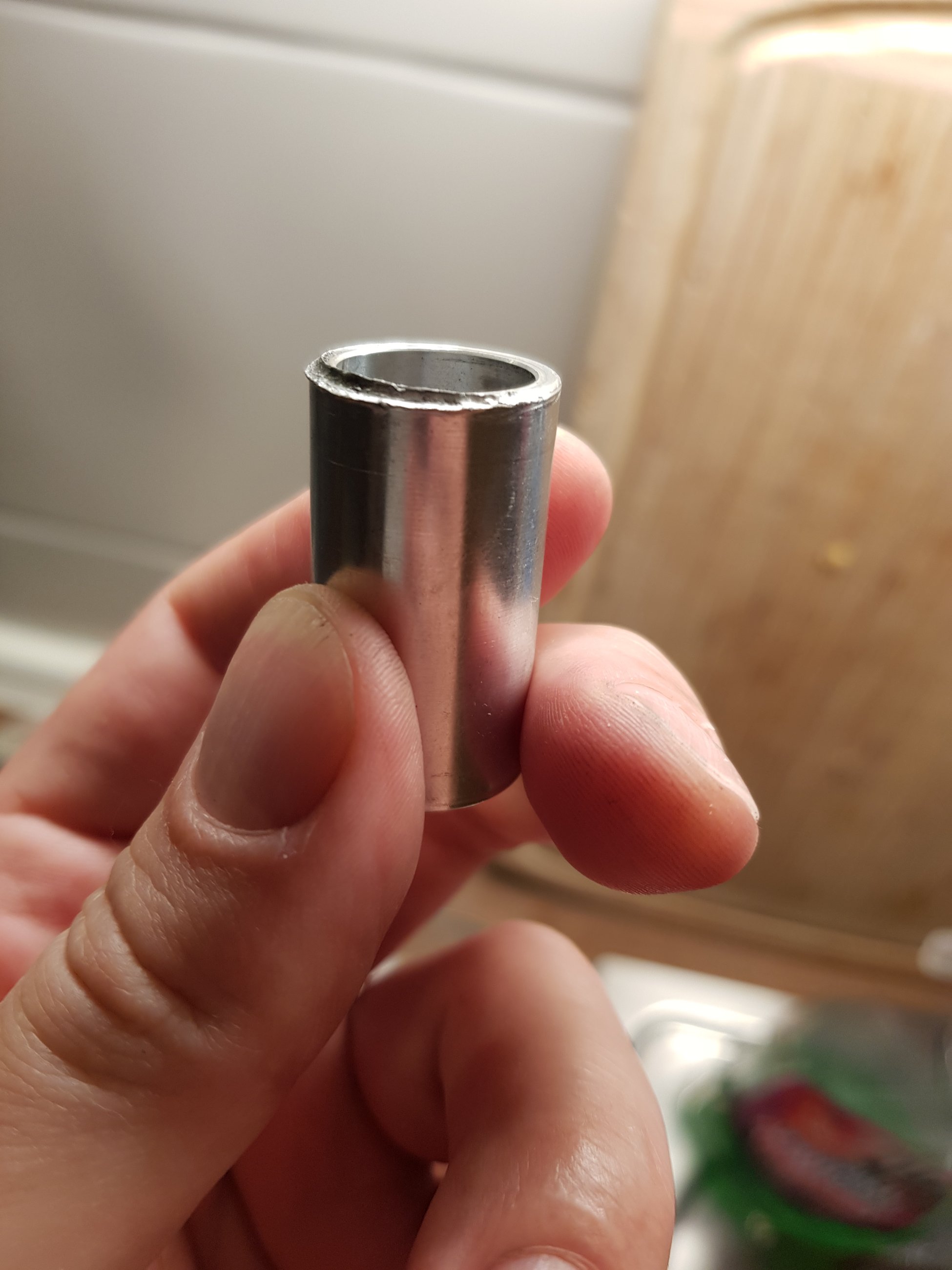

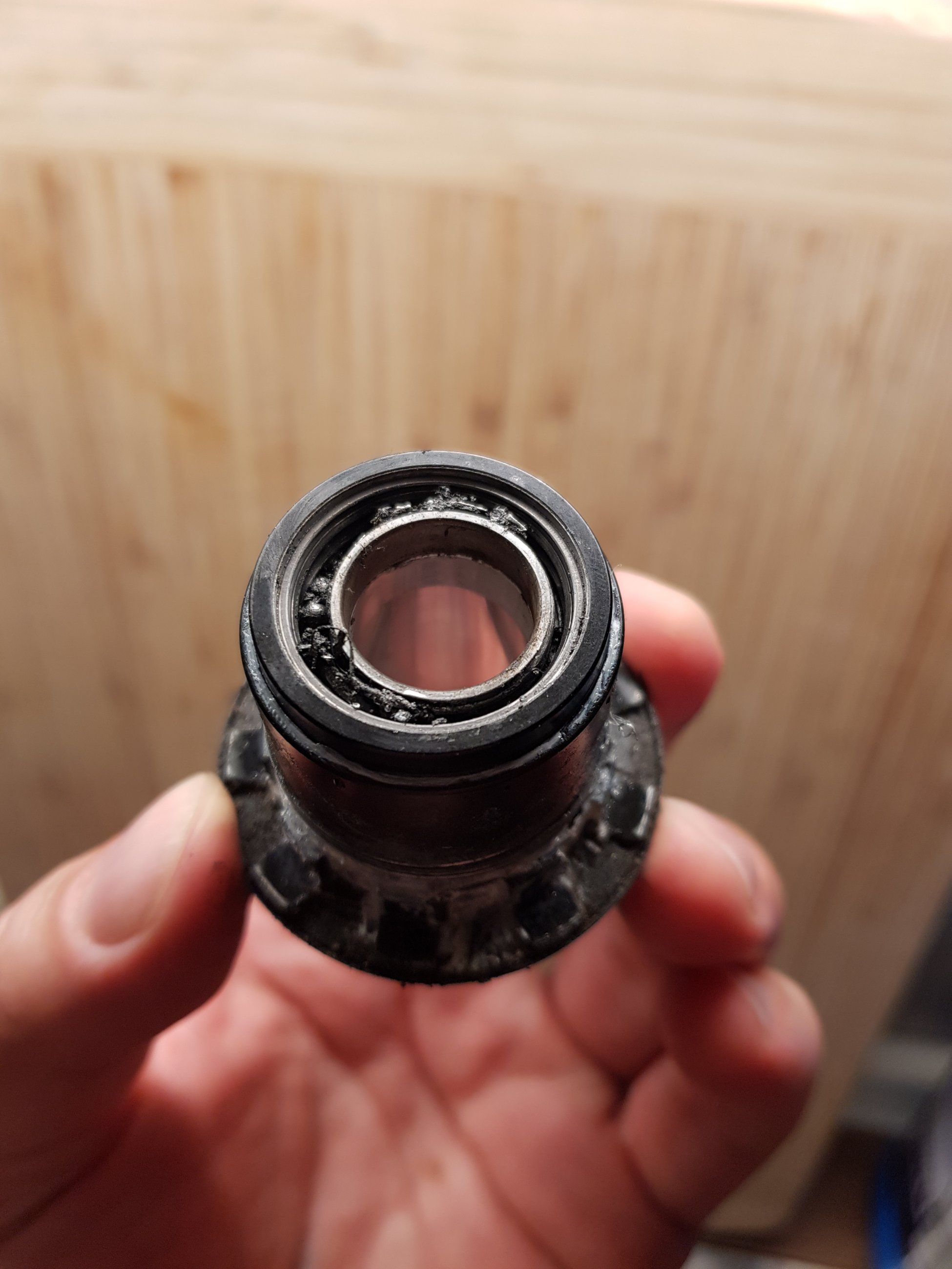

Ja hast leider recht. Hab die Nabe heute zerlegt. Das Lager war einfach nur noch Matsch. Finde ichs bissl arg schwach. Dafür dass ich das Radl seit zwei Jahren nur ab und zu fahre. Mein bald 20 Jahre altes Rad läuft so gut wie jeden Tag mit den denselben Naben und nach unzähligen Rennen immer noch wie am ersten Tag.

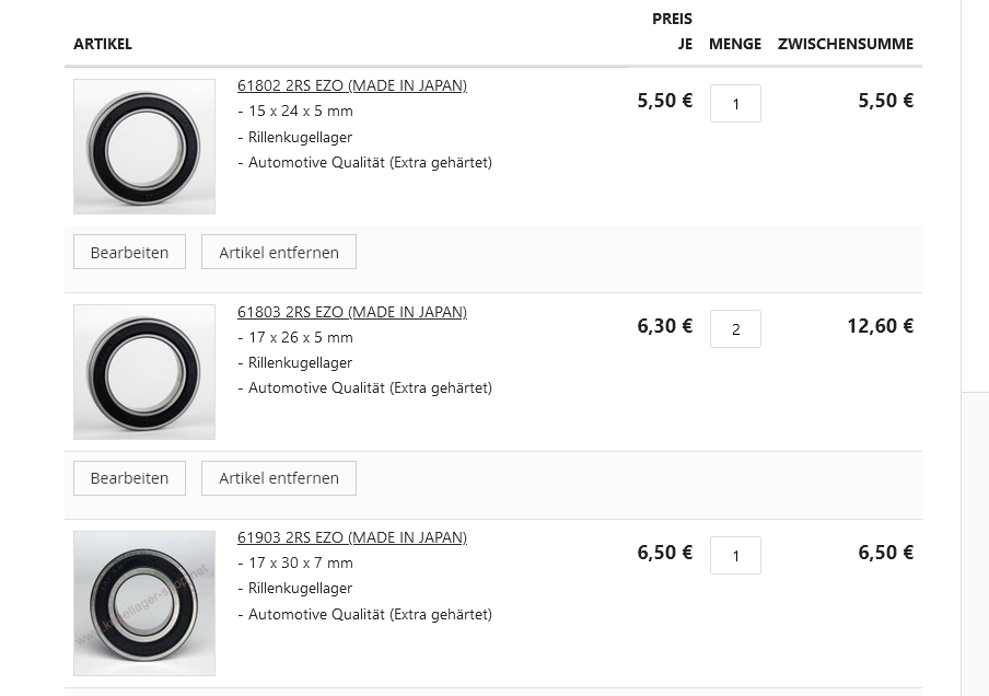

Hat jemand eine Empfehlung für gescheite Lager? Ich werde jetzt alle wechseln.
