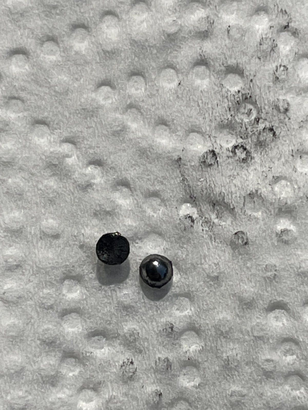

Mein Cube Hybrid 140 ist jetzt ein gutes Kahr alt, hat 5.400 km auf der Uhr.

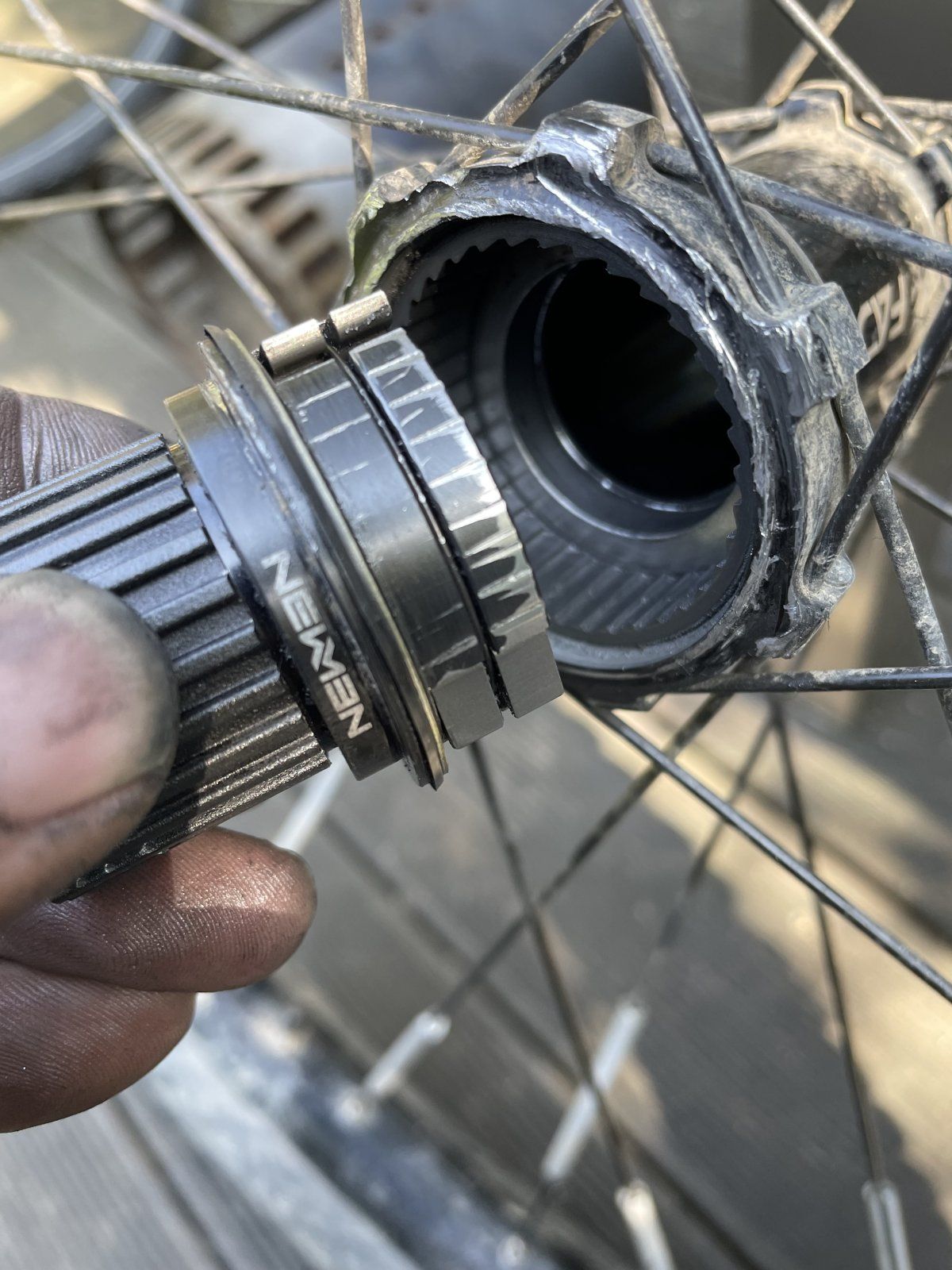

Ich habe kürzlich mahlende Geräusche im Hinterrad wahrgenommen, genau betrachtet hatte der Freilauf samt (ordentlich angezogener) Kassette seitliches Spiel.
Ich habe nun die Nabe zerlegt.

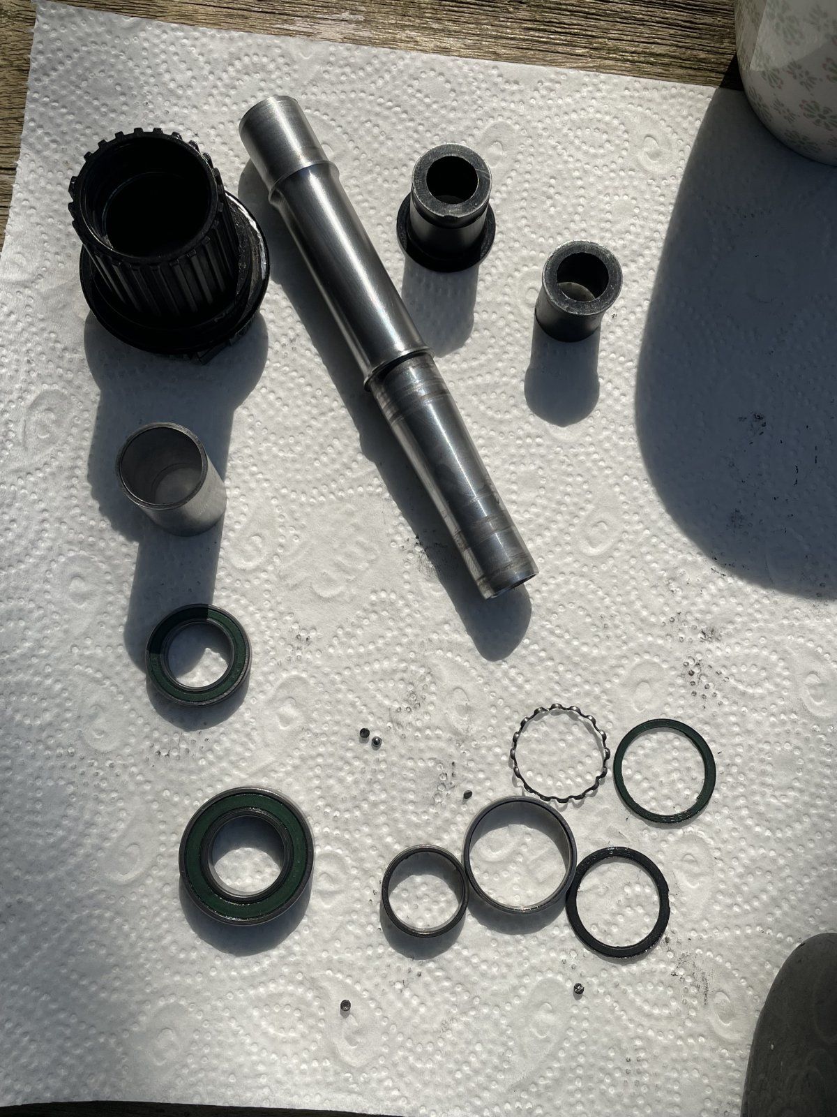

Nicht schlecht gestaunt habe ich, dass ich im
Freilauf zunächst entgegen der Explosionszeichnung nur ein Lager gefunden habe. Bei näherer Betrachtung erkannte ich dann, das sich das zweite Lager komplett zerlegt hatte.

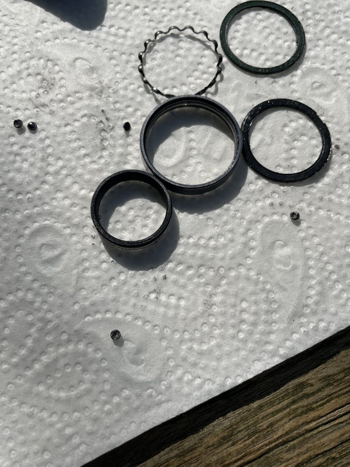

Die Kugeln flogen lose im Nabenkörber herum, und wurden tatsächlich zwischen Zahnring des Ratschensystems und Freilaufkörper gemahlen. Daher auch das Geräusch, das nicht immer auftrat - sondern eben nur dann, wenn eine Kugel dahin geriet.
Das Bild zeigt eine halbierte Kugel.
Hier wurden die Kugeln zerdrückt…

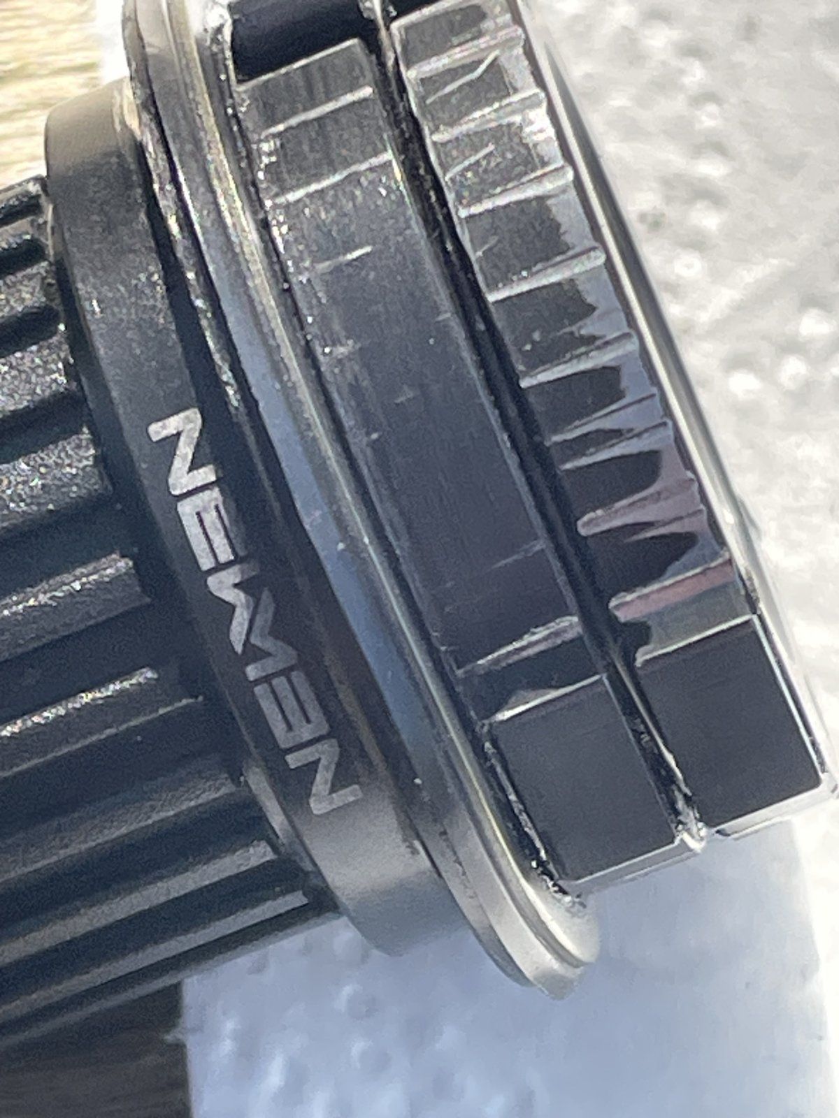

…und hinterließen dabei diese Kerben im Freilaufkörper.
Nachdem der Cube-Store mir als ich das Rattern reklamierte (da hatte ich die Nabe noch nicht innen gesehen) mir anbot, das Rad dazulassen, das Hinterrad zu Newmen zu schicken, mir aber gleich sagte, Lager seien Verschleißen und keine Garantie, und es könne sechs Wochen dauern, beschloss, das selbst in Angriff zu nehmen.
Ich werde parallel auch ein Ticket bei Newmen aufmachen, mal sehen was passiert. Das ist schon wirklich extrem enttäuschend. Ich hab ein Trekkingrad mit einer billigen Shimano-Nabe, das inzwischen klaglos 40.000 km abgespult hat. Die noble Newmen-Nabe mach so erbärmlich nach nur 5.400 km die Grätsche? Ich mein WTF?
Ganz abgesehen davon, dass ich mir gar nicht vorstellen will, was mit den lose umherfliegenden Stahlkugeln da noch hätte passieren können bei einer Abfahrt mit 60 km/h?
Ohne Worte…☠️
Durch die taumelnde Kassette gab es auch noch einen Kettenklemmer zwischen großem Ritzel & Kassette. Die Macken dadurch kann man gut erkennen. Könnte kotzen…

Es geht gar nicht darum, dass ich das nicht kann. Es sollte einfach nicht passieren. Das ist keine Laufleistung, die so einen Defekt rechtfertigt. Und nach kurzer Recherche bin ich bei weitem nicht allein. Ich hatte Pfingsten bei Prachtwetter andere Pläne, und zumindest lässt der Kaufpreis höhere Erwartungen zu.
Ich habe mich aber dazu durchgerungen, das selbst zu Ende zu bringen, einfach deshalb, weil ich gar keinen gleich-„wertigen“ Ersatz will. Sicherheit und Zuverlässigkeit sind mir dann doch wichtiger.
Ich werde jetzt alle Lager gegen MTRX-Lager von SKF austauschen, den Schrott können die gerne behalten. Die Macken sind nicht technisch relevant. Mit neuen Lagern wird das wieder laufen.

Wie sieht denn die Verzahnung im Nabenkörper aus?
Bei dem Lager wohl einfach Pech gehabt, ist es ein eBike? Bei meinem eBike war der Freilauf (Formula) auch nach 5000km hinüber obwohl ich mit relativ wenig Unterstützung gefahren bin.
Es gab ein ratterndes, mahlendes Geräusch. Davor habe ich nichts bemerkt. Die Zähne und die Klinken sehen noch gut aus. Die tiefen Macken hat der weichere Alu-Freilaufkörper abbekommen. Allerdings stören sie da die Technik nicht. Bin zuversichtlich, dass das mit neuen Lagern wieder läuft.
Ja, Pech - aber kein Einzelfall.
Ja - es ist ein E-Bike.
Sowas ist ärgerlich, kommt aber leider ab und an mal vor. Meist bei Freiläufen, die vom Bauraum für Lager wenig Platz lassen. Xd, MS, oder auch Campa. ja, selbst bei Road Naben für Felgenkneifer hatte ich das schon. Auch mit "SKF equipped". Deine Naben sehen noch gut aus im Vergleich, was ich schon instandgesetzt habe. Die Rattermarken am Klinkenträger sind unbedenklich, da würd ich mich nicht dran stören. Neue Lager rein und fertig.

Hab das Problem nun behoben, mir das Werkzeug besorgt und gleich alle Lager gegen SKF MTRX getauscht, in der Hoffnung, dass das nun etwas länger hält. Alles läuft nun wieder fluffig und geschmeidig wie es soll - zumindest im Moment...
