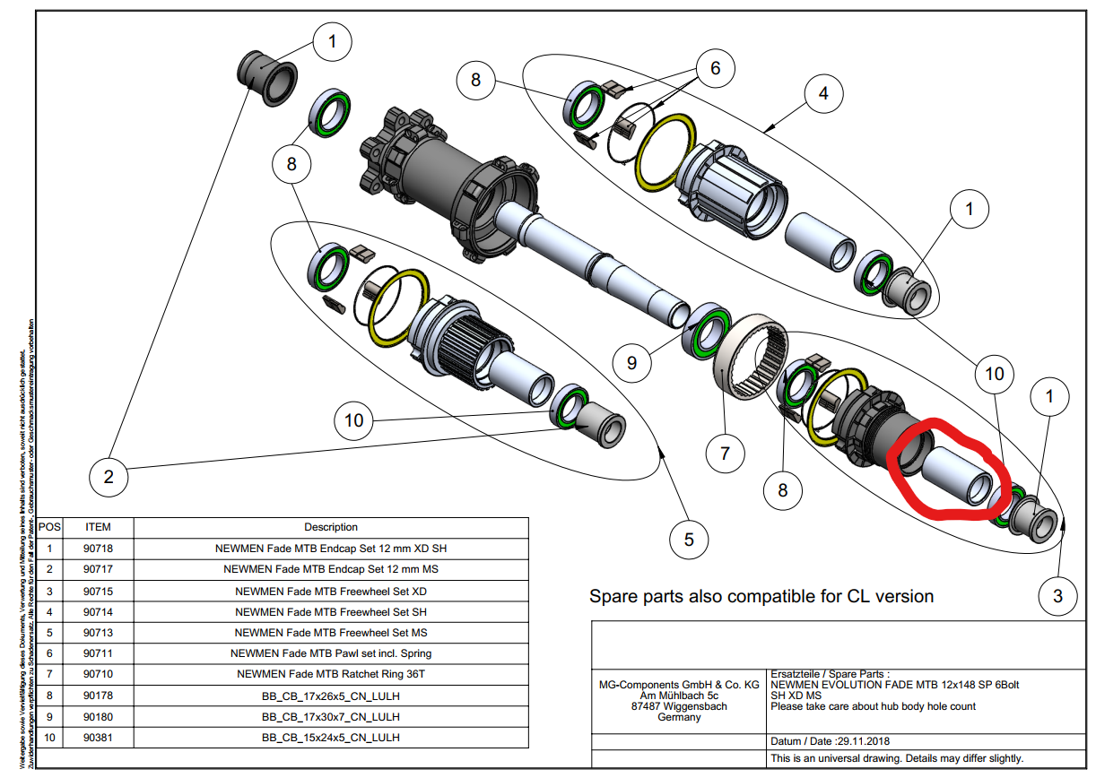

Da ich jetzt doch neugierig war habe ich die Hülse einmal vermessen, und siehe da, die neue Hülse ist 0,1mm länger als die alte. Damit war das Rätsel dann auch gelöst. Durch die deformierte Hülse stimmt die Kraftübertragung nicht mehr und der Zug der Achse hat sich auf die Nabe übertragen.

Verstehe ich richtig, dass du die auf dem Bild rot markierte Hülle (s. Anhang) ersetzt hast, und dass das Problem somit gelöst wurde?

Ich habe aktuell dasselbe Problem :( Im ausgebauten Zustand läuft alles flüssig. Sobald ich das Laufrad mit der Steckachse festziehe wird der Freilauf schwerfällig. Die Steckachse ragt dann ein paar Milimeter aus dem Loch am Ausfallende heraus. Ich glaube das ist nicht normal... Wenn ich das Laufrad wieder ausbaue bleibt es schwerfällig. Wenn ich die Endkappe dann wieder löse läuft der Freilauf wieder leichtgängig.
Ja genau so ist es.
Die kann man leider nicht direkt kaufen. Hatte mich dazu direkt mit Newmen in Verbindung gesetzt.
