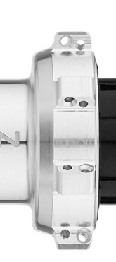

Lager in Newmen Fade-Nabe hat sich komplett aufgelöst…
Hast Du da einen konkreten Tipp?
Nein, bin vor 3 Jahre auf DT240s umgestiegen und seit dem keine Probleme mit Lagern gehabt 🤷🏻‍♂️
Was noch interessant wäre, wie es sich bei Newmen mit dem verspannten Zustand der Lager verhält. Bei DT laufen die Lager etwas "schwerfällig", spannt man sie ein, laufen die butterweich. Sprich, es kommt auf die Einpresstiefe drauf an, wie lange das Lager lebt. Treibt man es auf die Spitze, braucht man Spacer und Muttern mit entsprechenden Gewinden um die Lager mit dem vorgeschriebenen Drehmoment "vorzuspannen". Im Rahmen/Gabel eingebaut spürt man das nicht. Man müsste schon nur die Achse drehen können 🤔
Das Zeug (Sonderanfertigungen) dafür ist aber vermutlich so teuer dass es günstiger kommt jedes Jahr einfach die Lager gegen normale SKFs zu tauschen und man hat definitiv Ruhe 😅
Hab noch nen Satz Japanlager da für Fade VR/HR/Freilauf (ca. 50€) ... sollten die MTRX durch sein, kann ich Dir einen guten Preis machen 😉 Habe schließlich auch ein Interesse am Ausgang des Vergleichs, da irgendwann die Lager in den DTs durch sein werden und ich eigentlich auch mit den MTRX geliebäugelt habe 👀 Liest soch halt ganz schön der Werbesprech 🤷🏻‍♂️
Manchal sind die Lagersitze zu eng oder sogar oval . Manchmal. liegt es an den Fertigungstoleranzen der Bauteile . (Ungünstige Paarung) so drückt man halt Fertigungskosten..........
Bei meiner meiner hier im Forum so oft gelobten HOPE Nabe hatte ich mal ein ähnliches Schadensbild nach weniger Kilometern.
:winken:

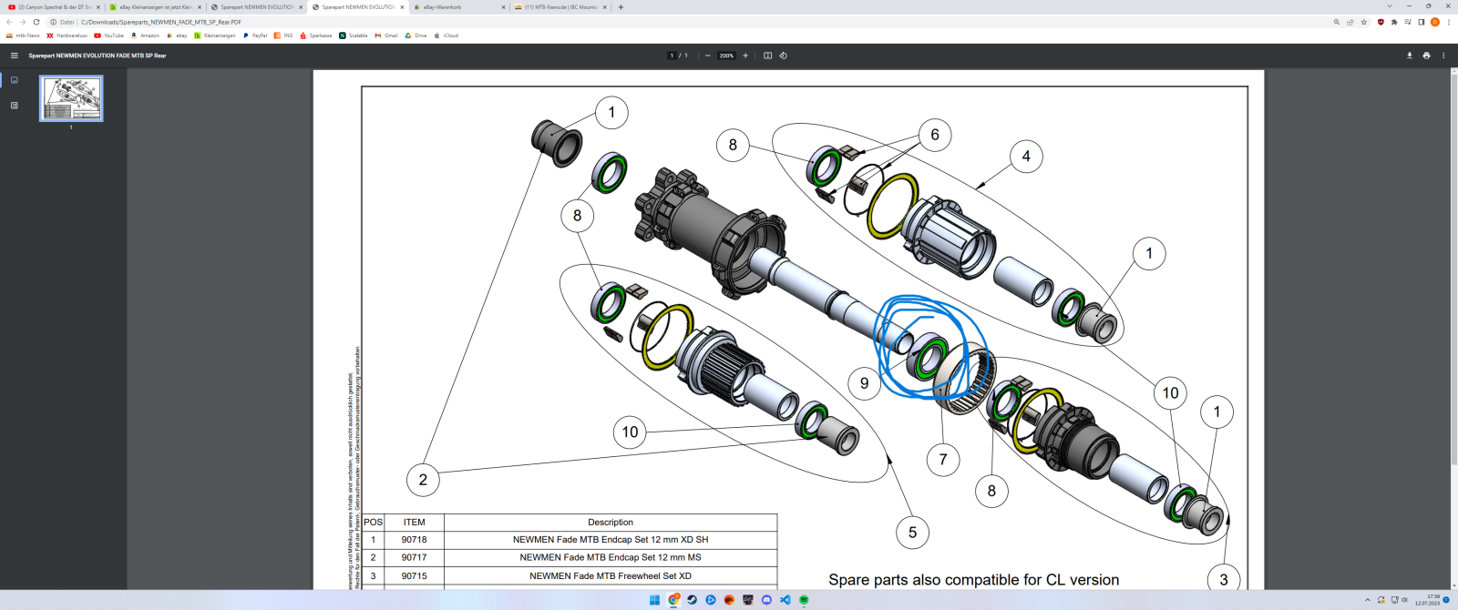

Hallo Leute,
ich habe nach nun seeeeehr langer Standzeit mein Cube Stereo 170 nochmal ausgepackt und gemerkt, dass das hintere Laufrad relativ rau läuft. Finde ich ansich schonmal krass, da das Rad wirklich kaum gefahren wird und noch weniger gewaschen wird. Habe daraufhin dann mal die Kassette demontiert um den Freilauf zu entfernen und dabei ist mir quasi schon ein Lager einfach rausgefallen.
Es handelt sich um das blau markierte Lager hier:
Ich kann das Lager auch ohne großen Kraftaufwand und vor allem ohne Einpresstool einfach mit den Fingern wieder in den Lagersitz drücken. Ist das jetzt ein Problem vom Lagersitz oder eher vom Lager? Wie würdet ihr jetzt vorgehen?

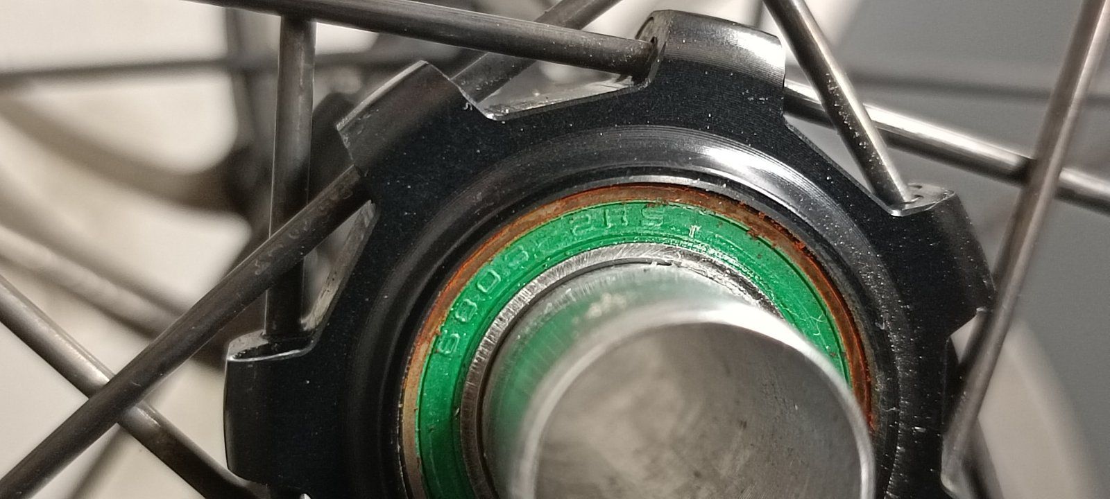

Guten Morgen
Ich häng mich mal mit hier in den Faden.
Ich habe (eigentlich nur interimsmäßig) einen neuen Newman LRS verbaut. Die fast lautlose HR Nabe gefällt mir aber so gut das ich den LRS mal eine Weile fahren will.
Jetzt hab ich das Thema mit den Lagern gefunden und die Endkappen am VR mal demontiert zum prüfen.
Keine 500km gelaufen und nur 1x Regen gesehen...
Lager laufen noch gut aber wenn das jetzt schon so rostet... lässt sich mit ordentlichen Lagern aber bestimmt eindämmen...
Sind Edelstahllager sinnvoll?
https://www.kugellager-express.de/vollkugeliges-edelstahl-kugellager-ss-6803-v-2rs-gd1-17x26x5-mm
Oder brünierte?
https://www.kugellager-shop.net/6803-llu-max-bo-rillenkugellager-vollkugelig-26x17x5mm.html
Edelstahl ist doch "weicher" als normaler Stahl? Oder spielt das hier keinerlei Rolle bei den "geringen" Kräften?

Vollkugelige Lager sind hier nicht sinnvoll. Die drehen sich deutlich schlechter. Haupteinsatz von vollkugeligen Lagern am Bike sind Rahmenlager (Bsp. Fully Hinterbau).
Edelstahl ist leider nicht so hart, d.h. Rost ist geringer, dafür aber schlechtere Tragzahl. (Siehe Unten)
Automotive Qualität ist extra gehärtet, d.h. Stoßlast können die etwas besser ab.
Folgende könntest du nehmen:
https://www.kugellager-shop.net/6803rs-ezo-japan-kugellager-17x26x5mm.html
https://www.kugellager-shop.net/6803-2rs1-skf-kugellager-17x26x5mm.html
Und dann möglichst zähes Fett auf der Seite das das Wasser dort nicht hinkommt. Damit fahre ich bis dato am Besten.
Im Datenblatt auf der Seite ein paar Fakten dazu: (Auszug)
1. 6803 Automotive Qualität (Marken: SKF/FAG/NSK):
Dynamische Tragzahl [radial]: 2230 N
Statische Tragzahl [radial]: 1460 N
4. SS / S / W 6803 Edelstahl rostfrei
Dynamische Tragzahl [radial]: 1561 N
Statische Tragzahl [radial]: 1168 N
Ansonsten gibt es noch die teuren MTRX Lager von SKF. Die sollen gut sein, dazu kann ich jedoch nichts sagen.
