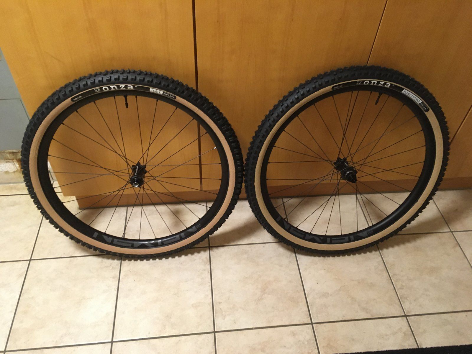

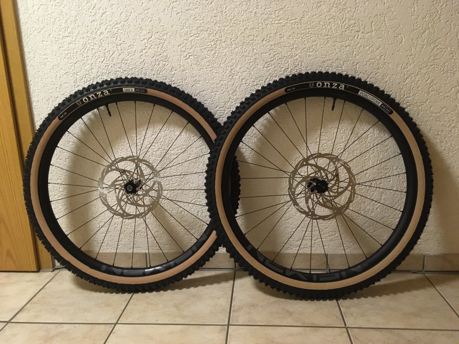

Also kurze Rückmeldung von mir:
Abbeizen ging mit zwei Durchgängen relativ gut. Die orangenen Decals waren etwas zäh zu entfernen. An einer Stelle sieht man noch einen leichten Schatten. Nach der ersten Ausfahrt wird das aber nicht mehr sichtbar sein. :D
Vorher:
Nachher schon mit Reifen montiert:
Montage Tublessstrips: Wen man den Dreh raus hat und das Felgenband mit großem Zug montiert geht es überraschend „einfach“. Es ging bei mir einfacher als klassisches Felgenband zu montieren.
Das stechen des Ventillochs ging mittels Körner ohne Probleme. Als Tublessventile habe ich die von Newmen gewählt.
Die Montage der Onza Ibex und Porcupine Reifen war etwas stramm und nur mit Reifenhebern möglich.
Bei einem Reifen ist bei der Montage das Felgenband verrutscht und wurde zwischen Reifenflanke und Felgenhorn eingeklemmt. Dies war von außen sichtbar und der Reifen verlor hörbar Luft. Also Reifen runter, Band neu ausgerichtet und Reifen wieder drauf.
Die Montage von Onza Reifen mit Newmen Tublessstrip auf eine SL A.30 Felge ging ohne Probleme mit einer normalen Standpumpe. Ich musste nicht einmal schnell pumpen. Es fühlte sich an als ob ich einen Schlauch aufpumpe. Jetzt fehlt noch Frühling, Dichtmilch und der Laufradsatz darf an die frische Luft.
