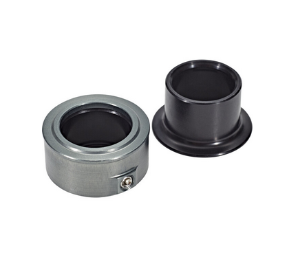

ich habe einen Newmen Nabensatz mit folgenden Endkappen
Meine Vittoria und Shimano Centerlockmutter. mit Innenverzahnung lassen sich hier leider nicht verbauen weil es zum Kontakt mit der Nase/Gewindestifts kommt.
Wenn ich jedoch Muttern mit Ausverzahnung z.B. Trickstuff/Shimano/ Vittoria nehmen kollidieren diese mit meiner Rennradgabel beim Einbau.
Hat jemand einen Protipp für mich...wäre schade um die tollen Naben.
Ich habe mein Werkzeug innen etwas abgedreht, also die Nuss.
War aber eine DT Nabe, schon länger her.
Da gibts die Umbaukits auf Gen1.5, entweder rufst du mal bei newmen an, ob der Durchmesser kleiner ist oder probierst es einfach aus. Ich habe das Upgradekit für die IS Vorderradnaben hier und könnte die messen, aber die unterscheidet sich hochwahrscheinlich von der der Version für Centerlock.

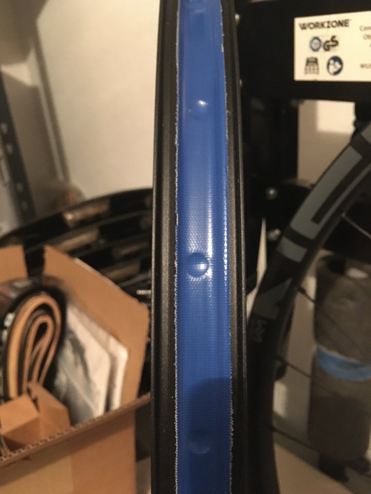

Auf Ebay konnte ich einen Evolution sl a.30 günstig bekommen. Ist das vorinstallierte Felgenband Tublessfähig?
Zweitens habe ich mir mal die Newmen Tublessstripes geholt. Ist es normal das es keine Löcher für die Ventile hat?
Danke schon mal.
Das Band würde ich nicht drin lassen. Sieht für mich nach Gewebeband/Felgenband aus und ist auch sehr schmal. Bei meinem SL-A.30 habe ich 32er Band verwendet.
Ja, die Ventillöcher musst/kannst du selbst stechen. Die Newmen-Bänder funktionieren tadellos. Sind aber im Vergleich mit normalem Tubless-Band sehr schwer.
Tubless-Band geklebt: 2 x 13g
Tubless-Band Newmen: 2 x 39 g
Das Band würde ich nicht drin lassen. Sieht für mich nach Gewebeband/Felgenband aus.
Vielen Dank für die Schnelle Antwort. Gerade gesehen das es sogar einen Test auf MTB News dazu gibt wo meine Fragen geklärt werden :rolleyes:
Dan mach ich die Dinger mal raus.
Ich nutze von DT Swiss diese Adapter:
https://www.bike24.de/p1303682.html
Din Aussenverzahnung ist schmaler und passt damit an meinem Gravelbike. Mit einem Shimano MTB Lockring mit Aussenverzahnung hab ich mir schön den Lack an der Gabel versaut und mich noch gewundert warum sich das Vorderrad nicht dreht…
Wenn das Gewebeklebeband noch dicht ist, lass es drin. Das es schmal ist, spielt keine Rolle, das funktioniert. Zu den Newmen Bändern hab ich hier einiges gelesen, was für mich bedeutet, dass ich sie niemals verbauen werde.
Also das Gewebeband ist draußen. Mit viel Geduld und ganz langsamen gefühlvollen ziehen ging es fast ohne Rückstände raus. Der Vorbesitzer ist offensichtlich nur mit Schlauchgefahren. Nach dem rausmachen bin ich ganz froh mich dazu entschieden zu haben. Es war sehr „brüchig“ und meiner Meinung nach nicht für Tubless vorgesehen. Mit Isopropanol Nachbehandelt war es jetzt nicht besonders aufwendig. Morgen oder übermorgen kommen noch die Aufdrucke weg und dan probiere ich mal mit den Tubless Strip ob ich damit klarkomme.
In meiner Naivität habe ich die Bänder drin gelassen und auf Tubeless umgerüstet.
Es funktioniert tadellos.
Erst beim Reifen nach 1,5Jahren wieder runternehmen wird es anstrengend. Beim Reifen in die Mitte schieben rollt sich das Gewebeklebeband auf und ist damit kaputt. Bei dem Versuch das Klebeband abzuziehen hat sich das Gewebe von der Klebmasse getrennt. Deshalb mit dem Heißluftgebläse vorsichtig die Felge erwärmt, damit die Klebmasse weniger an dem Alu haftet.
