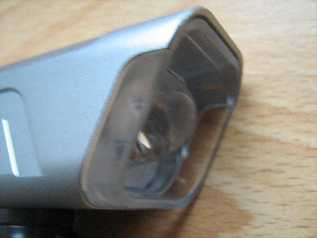

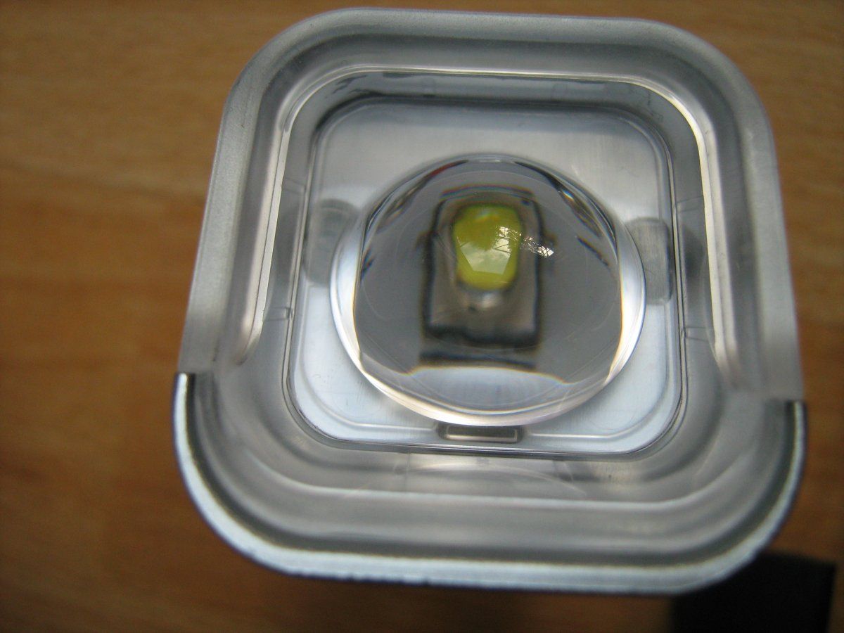

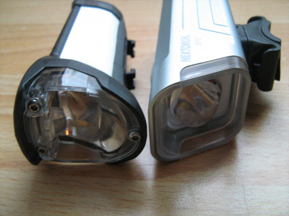

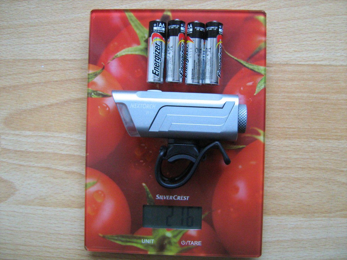

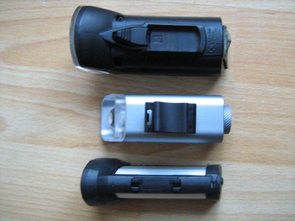

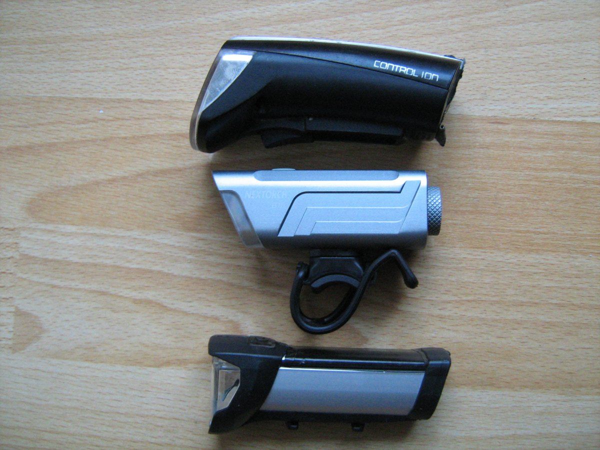

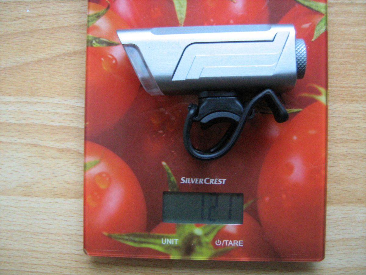

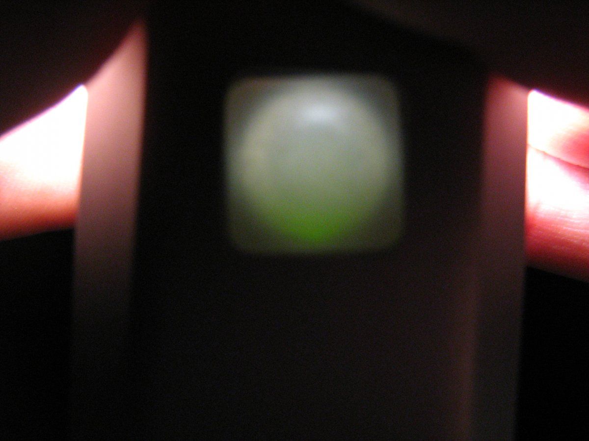

Hier ein paar Fotos zur "Fahrradlampe":

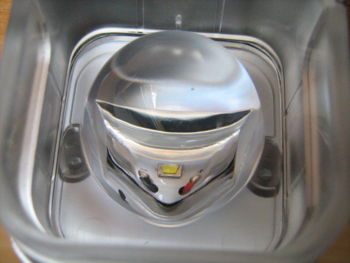

@veganpunk
auf deinen bilder ist nicht klar zu erkennen, hast ne xp-g oder xm-l2 LED bei dir drin?
die lampe wird ja mit beiden LEDs verkauft.:D
der gummibandhalter ist ne Schwachstelle an der lampe, ansonsten sehr ordentliches teil fürs verlangte Geld.
dann noch anzumerken ist.
das die lampenvariante mit XM-L2 LED mehr Laufzeit zustande bringt.

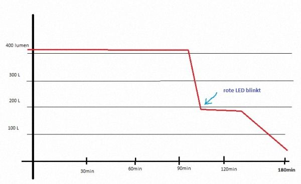

hier meine Messung mit 2100mah Akkus im high mode:
kann man mit der von subwoofer"im oben verlinkten Review" vergleichen um den unterschied zu sehen.
dann meine XM-L2 hat gemessene 1400lx @1m, die mit XP-G hat 1500lx @1m."auch ein unterschied, der spot ist nen tick heller bei der mit XP-G LED""
ich werd die Woche auch noch die 240 lumen lichtstufe messen und das mit weißen eneloops.

Wenn dein Diagramm stimmt, ist die Laufzeit doch gut. Ich dachte es leuchtet nach 70 min noch 15 min. und dann aus. Was katastrophal wäre ;)
1,5 stunden volle Leistung dann wird's bishen reduziert und läuft noch 1,5 stunden weiter."kannst als Reservetank bezeichen wennst willst oder nachlaufzeit"
ich hatte in suimme über 3 stunden nutzbares licht mit ~2100mah Akkus vom ikea.:daumen:
die lampe mit XP-G LED regelt zum schluss anders und bringt es nur auf ~2 stunden gesammtlaufzeit mit 1900mah Akkus.

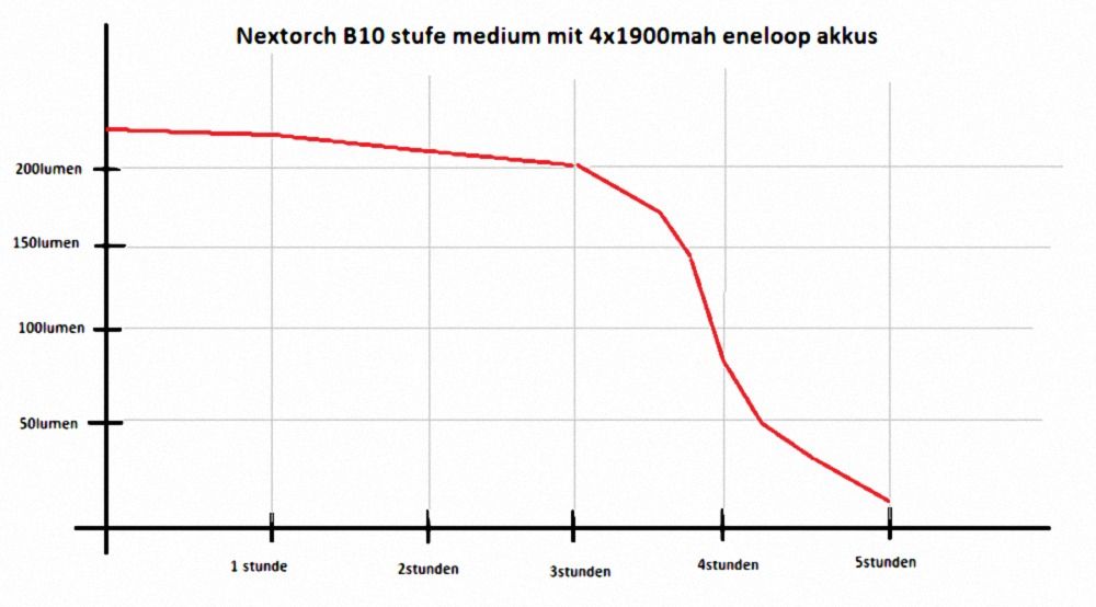

ok hab heut die medium lichtstufe mal durchgemessen mit weißen eneloops.
gut 3 stunden bleibt sie auf knapp 200 lumen dann geht's bergab und die rote LED"akkustandanzeige leuchtet".
bei 5 stunden hatte ich noch licht von ~10 lumen das auch nacht 20 Minuten später da war und hab abgebrochen, ewiges glimmen zahlt sich nicht aus weiter zu messen.:D
die herstellerangabe von 4 stunden bei ~200 lumen licht wird ganz gut erfüllt würd ich sagen.:daumen:
dann stimmt die Herstellerangabe (110lm - 16h, 250lm - 4h, 400lm - 2h20) lt. deinem Diagramm aber mal gar nicht!
Bei 250lm sind es mit Eneloops 2h. Bei 100lm sind es nur ca. 7h.
Mit 2700mAh AA Akkus ist die Laufzeit wahrscheinlich etwas höher.

also ich sehe hier 3h bei 200lm, du nicht?
Dein 2. Diagramm.
Dein 1. Diagramm

zum 100ersten mal was das genau bedeutet:
das bedeutet nur beim einschalten müssen ~250 lumen da sein mit was für ner Helligkeit ne lampe danach läuft ist belanglos darum werden lampen ja auch vermessen was sie wirklich abgeben!!!!
Nö, das bedeutet, dass die Lampe ca. 4Std. mit 250 Lumen läuft und dann der Lichtstrom um 10% sinkt. Wenn ich aber das "Dein 2. Diagramm" ansehe, haben die Chinesen 4Std. bis 50% Lichtstrom angegeben. Was mehr oder weniger egal ist, wo 10% Drop, dann sind recht bald auch 50%.
Die FL1 enthält die Messung des Maximallichtstromes nach 30 sekunden und die Laufzeit als Zeit bis nur noch 10% des Anfangslichtstromes abgegeben werden. Eine kombinierte Angabe existiert nicht. Theoretisch dürfte die Lampe für die Laufzeitmessung ab der 31. Sekunde auf 11% fallen und dort bleiben. Muss aber von selbst passieren auf der höchsten Stufe, manuell runterschalten darf ich nicht.
Die Normung lässt einem viele Lücken, wenn man sich nicht auskennt interpretiert man die Angaben völlig falsch!
Hast Recht, ich hatte noch keinen Kaffe und habe "bis der Lichtstrom um 10% sinkt" gelesen. :)
The amount of continuous runtime (in minutes) until the light output drops to 10% of its original value (measured 30 seconds after turning the light on).
Dann wäre um 10%-(20%-30%) doch besser gewesen.
