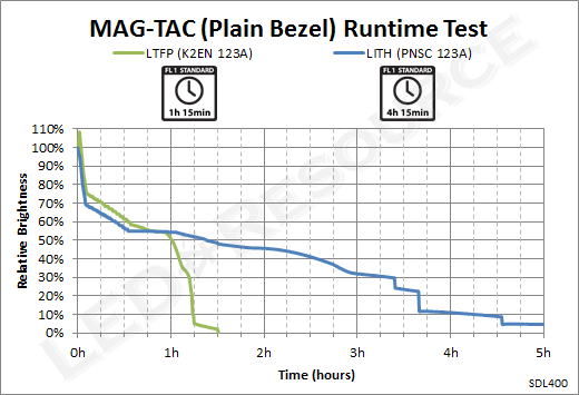

dewegen wid ja so hübsch betrogen mit diesem standart.
wurde hier schon schön demostriert an einer ungeregelten lampe und an einer geregelten, wo die ungeregelte besser laut ANSI abschneidet obwohl der lichtertrag geringer ist.
http://www.messerforum.net/showthre...tandard-bevorteilt-ungeregelte-Lampen-ja-nein
na lampe muss nur zu begin ihre angegeben helligkeit haben danach ist es latte.

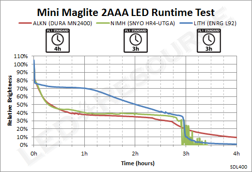

oder hier die uralte maglite 3D aus den 80ern:
nach ner stunde hat die nur noch 50% ihrer anfangshelligkeit, dann fällt sie in 10 stunden auf ~10% und glimmt dann noch 30 stunden und mehr mit nem lumen weiter.
laut ANSI FL1 ist das 70 lumen"hatte die glaub ich beim einschalten?" mit 10 stunden Laufzeit.:D
meine petzl LED stirnlampe aus dem jahr 2012 war auch so ein Meisterwerk, hell zu begin nach 5 stunden kaum mehr licht und dann funzelte sie 30 stunden mit nem lumen dahin.....
das ganze wurde dann als 60 lumen bei 40 stunden Laufzeit verkauft.

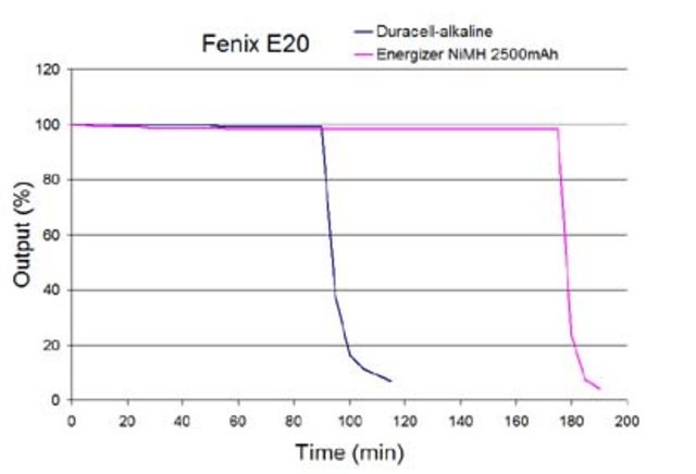

beim mir ist nix anders, gibt lampen die regeln die angebene Helligkeit zu 100% und halten nen wert.
andere schwächeln und stürzen leicht ab""mittelmässige regelung" auf zeit und dann gibt's noch modelle wo irgend ne art von regelung erst garnicht ersichtlich ist, da geht's vom einschalten weg runter bis auf null.
ich weiß nur das es anscheinden schwer ist ne vernüftiges regelungsverhalten bei lampen zu programmieren sonst würde es zwischen lampen nicht so himmelweite unterschiede geben bei der lichtabgabe und so viele lampen so sehr patzen dabei.;)

die BT10 hat übrigends auch ne erstklassige helligkeitsregelung wie viele lampen von fenix.
http://smg.photobucket.com/user/richard_onr/media/Reviews 2013/Fenix/BT series/BT10BT20runtimeturbo.jpg.html

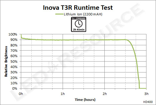

Offensichtlich haben Taschenlampen meist keine KSQ bzw. diese regelt bei fallender Versorgungsspannung nicht nach. Dies ist bei Fahrradlampen (ich kann natürlich nur von den von mir getesteten reden) nicht der Fall. Ich teste natürlich jede Lampe im gesamten Bereich der zulässigen Akkuspannung, nur wähle ich die Effiziente Methode mittels Netzteil wo diese Messung in wenigen Sekunden gemacht ist. Es zeigt sich immer (welch wunder wenn man weiß wie eine boost bzw. buck KSQ welche in allen bisher getesteten Lampen Einsatz finden funktioniert) das LED-Strom und Wirkungsgrad fast absolut konstant bleiben.
Ich vermute bei Taschenlampen ist dies auch Absicht um die nach FL1 angegebene Laufzeit nach oben zu bringen. In dem Sektor scheint das ein sehr gutes Kaufargument zu sein, wäre natürlich bei Radlampen auch so. Vielleicht kommen die noch drauf, denn das ist eben das Manko der FL1, die Laufzeit sollte in meinen Augen auch eher bis zu einem Lichtstrombfall ausgehend von der Angabe von 10%, wegen mir noch 20% angegeben werden. Ein Abfall von 90% ist ja totaler Quatsch. Da kann ich theoretsich die Laufzeitangabe verzehnfachen (praktisch sogar noch mehr als verzehnfachen da ja der Wirkungsgrad bei 1/10 der Maximalleistung höher ist)!
