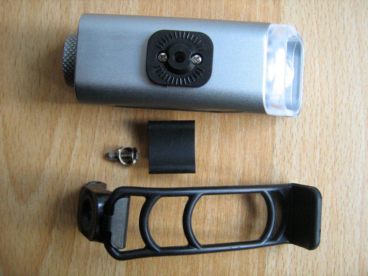

Mal was bzgl. der Sache mit der Halterung: Habe mal etwas rumgeschaut nach alternativen Halterungen und bin dabei auf diese Billigfunzel gestoßen, deren Halterung man evtl. "missbrauchen" könnte:
http://www.ebay.de/itm/311478706567...49&var=610512017271&ssPageName=STRK:MEBIDX:IT
Den Kunststoff-Clip von der Lampe abschrauben, evtl. ein weiteres, vom Abstand passendes Loch rein bohren und an die B10 schrauben, die ja auch 2 Löcher unten hat:
http://www.mtb-news.de/forum/attachments/img_4169-jpg.433906/
KÖNNTE klappen. Die Halterung für den Lenker ließe sich mit extra Gummiband/Klebeband sicher fest genug montieren. Ich denke ich werds mal testen. Die 8,50 sinds mir wert und man hat noch ne kleine Taschenlampe übrig ;)
http://www.ebay.de/itm/311478706567?_trksid=p2060353.m1438.l2649&var=610512017271&ssPageName=STRK:MEBIDX:IT
Warum nicht einfach den bewährten Cateyehalter mir Gegenplatte. Kostet 5-6€ beim Radhändler ums Eck und hält 1A:daumen:
Gibt's auch als "Schnellspanner".
Sowas meine ich z.B. http://www.bike-discount.de/de/kaufen/cateye-lenkerhalter-oversize-schnellverschluss-h-31-26477
Der Nikolauzi
Nach solchen einzelnen Haltern hab ich auch zunächst gesucht, nur keine inkl. "Adapterplatte" gefunden :ka:
Wenn die da wirklich auch mit bei ist (worauf es in der Beschreibung leider keinen Hinweis gibt), dann wär das Ding auf jeden Fall am einfachsten.
