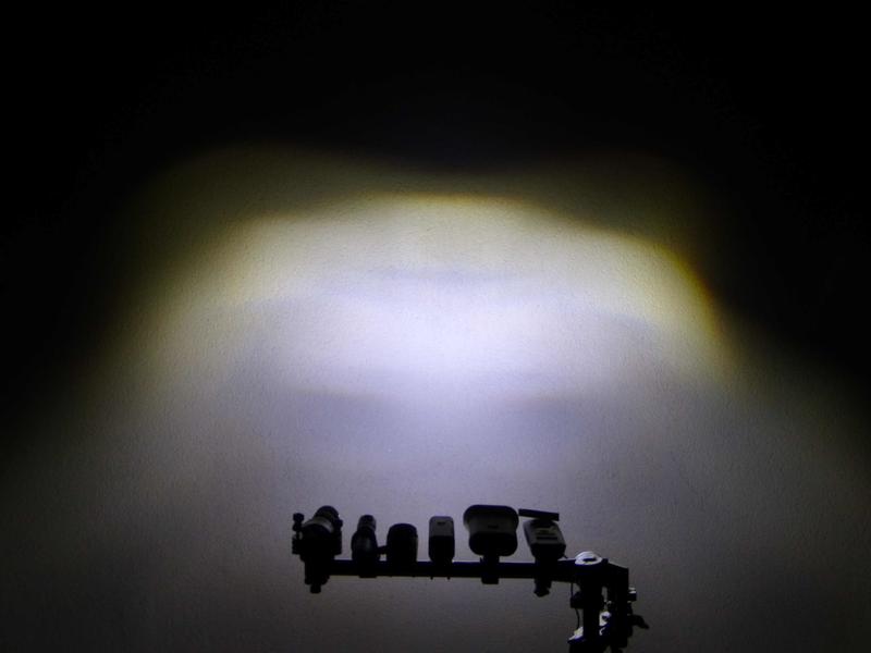

Bildvergleich:
1. Ixon Core und Nextoch B10 auf gleicher Höhe "am Lenker".
2. Ixon Core und Trelock LS950
Auf dem Lenker tue ich die Nextorch immer ca. 30° nach unten. Stufe 3 blendet. Weitsicht >10m wegen fehlendem Reflektor nicht vorhanden.

nicht böse gemeint aber da du wiederholst das du nix siehst mit der nextorch oder jetzt das sie unter 10m leuchtet......
die hütchen am bild stechen in 10m abständen, wenn man sich im TaLa forum die bilder in groß und genau ansehen tut sieht man das hütchen 40m noch....was sich mit der normalen sicht gut deckt.
ich würd bei der stufe high auch auf ~30 meter sicht schätzen.
ich seh mit der medium stufe schon knapp 15-20 meter weit und das ist mehr als nur aussreichend meiner Ansicht nach für sehr gute ausleuchtung.
wenn du damit nix sehen tuts dann nimm ne andere lampe oder wenn bei dir ne radlampe 150meter weit leuchten muss damit du den weg vor dir sehen kannst.;)
Ich mess die Tage mal die Meterchen und auch die Blendung. Meine Nextorch scheint defekt zu sein. Mit Eneloop-Akkus nach ca. 65min. auf Stufe 3 einfach aus und dann wieder an bei Stufe 2 bzw. 1. Bei Wiedereinschalten wieder aus.
amaretto hat dazu genug geschrieben, siehe unten. Ich fahre unterschiedlich. Ein bischen Ferne fehlt mir. Ich fühle mich da unsicher. Aber gut, dafür gibt es eine Tala, Kopflampe Skilhunt H02R oder Trelock LS950. Oder ähnlich. Mit der Trelock LS950 bin ich lange gut gefahren. Das Nahfeld, dass ich von der Ixon IQ kenne, fehlte mir aber schon.

kurz mal grob ausgemessen:
Nextorch B10 ca. 16m Sicht (Weite)
Trelock LS950 ca. 25m Sicht (Weite)
Die Nextorch leuchtet auf Stufe 3 im Punkt so hell wie die Trelock auf Stufe 2, also ca. 60lm (von ca. 143lm). Dafür gefühlte 10 x mal so größere Fläche.
Mit 1200lm wäre die Nextorch ein extremer Fluter, weit und breit. Leuchtfeld muss oben mehr abgeschnitten werden.
