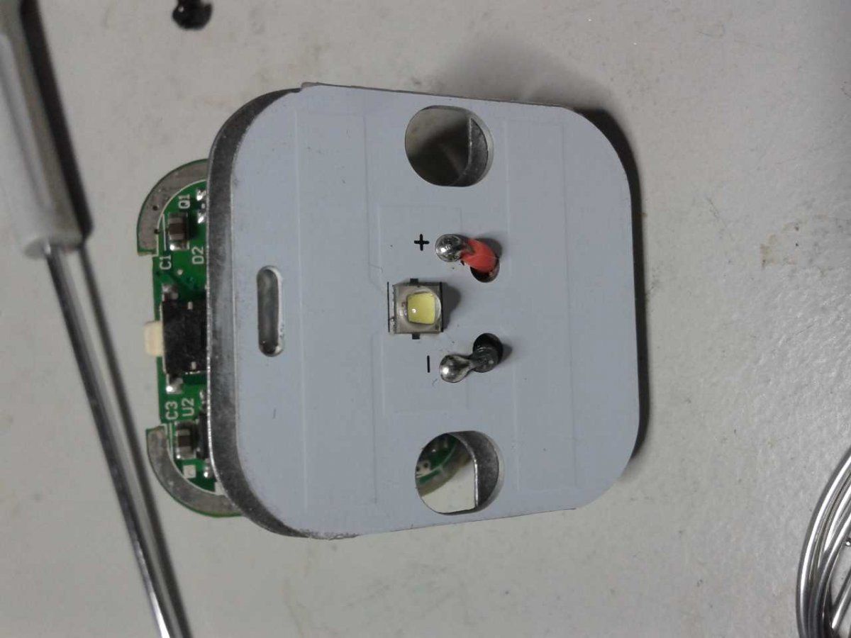

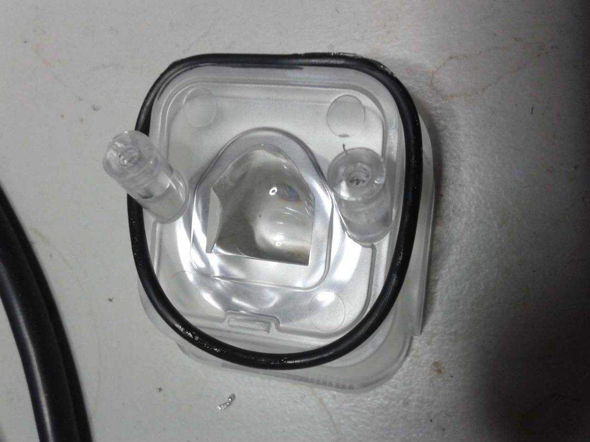

Bilder dazu im Anhang. Geht ganz leicht: Da wo der Deckel festgeschraubt wird einfach mit einem langen Kreuzschlitz rein.
Ist die XP-G2. Die hat ja bis auf den max. Strom einen besseren Wirkungsgrad, als die XM-L, soweit ich mich erinnere.
Ich bin überrascht, wie sauber die gebaut ist, Platine (schätze 35µ Cu) mit vernünfiger Leiterbahnbreite und ausreichenden DuKos:daumen: Lediglich der Schaltregler ist etwas zerpflückt.
Mit WLP gespart (positiv gemeint) und eine vernünftige thermische Anbindung an's Gehäuse, sogar auf der LED LP sind Kupferbahnen drauf, die die Wärme verteilen.
Dichtung macht auch einen vernünftigen Eindruck. Status LED ist grün kaum sichtbar (dann sieht man eher das Licht vorne), rot fällt aber gut auf!
Einzig bei der Batteriestandserkennung habe ich noch meine Zweifel, habe sie heute mal mit 3.5V betreiben und es war immer noch grün. Ist aber ev. nur gut gefiltert? Schaue ich mir nochmal genauer an.

Stimmt, jetzt hab ich's auch gefunden;) Hatte sie aber heute Morgen eh aufgeschraubt.
danke erst mal dafür, ich wusste nicht wie ich den deckel runtermachen kann.
ich hatte es von aussen versucht.:oops:
die batterieerkennung hab ich mit Batterien nicht geprüft, damit läuft die lampe eh keine stunde darum wird ichs auch nicht testen.
mit Akkus dagegen ist die anzeige sehr gelungen.

hab a noch ne frage zum zerlegen der lampe.
ist es schwer die LEDs durch zu tauschen für nen nicht Techniker?
ich würd die LED gern gegen ne wärmere lichtfarbe tauschen, was meinst?
Lötkolben hab ich und weiß ihn zu verwenden, ein einfacher 60watt ist es.:D
