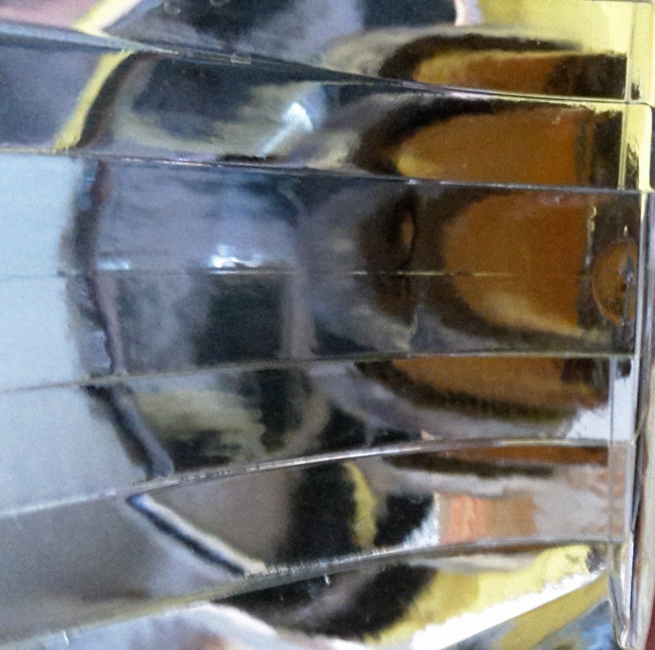

da ich 2 so plastik dinger eh wegwerfen wollte dachte ich mir ich zerleg die und schau mir an wie eine high power LED damit leuchtet.
kurz nachdem ich eingeschalten hab, bei etwa 2500 lumen, hat sich das lichtbild verschieben angefangen und ich habs zu spät gemerkt.
der reflektor hat sich deformiert, der kunststoff ist geschmolzen.
der erste reflektor ist somit für die tonne.
hab zum glück noch einen und hab mir das vorsichtig genauer angesehn.
sobald ich ~800 lumen+ erreiche, werden beide silbernen beschichtungen durchdrungen und der milchige kunstsoff dazwischen fängt an zu schmelzen?:confused:
das eintzige was ich bis jetzt weiß ist das es ne 3 lagen konstruktion ist.
in der mitte ein weiß milchiger trägerkunststoff und aussen und innen ist es mit dem silbrigen zeug beschichtet"alu wohl kaum?".

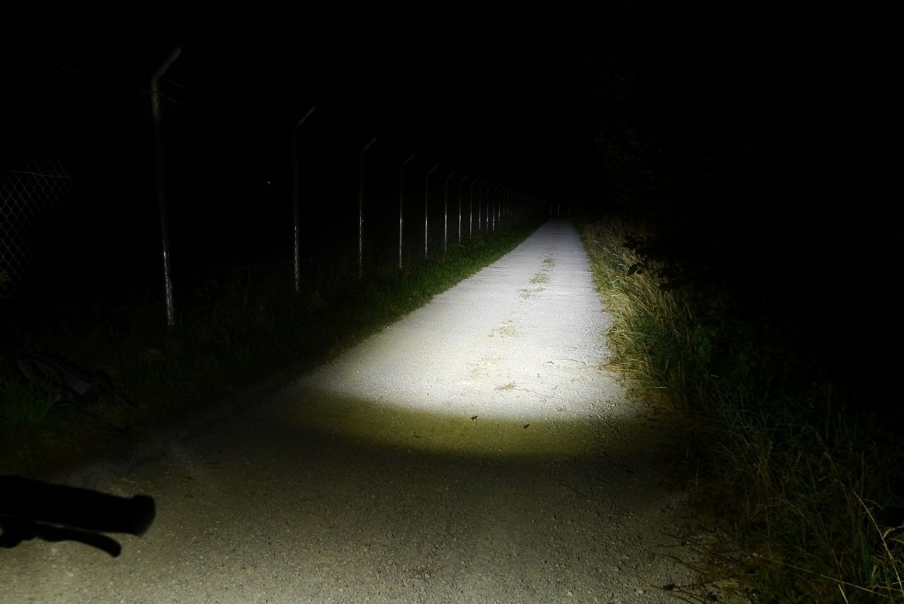

zuerst mit 200 lumen kontrollbild zum kamera focus einstellen.
als nächstes auf ~1400 lumen hochgefahren, der lidl reflektor bringt dabei knapp 300 lux."auf 10 meter entfernung hab ich den hellsten punkt genommen den ich finden konnte auf die schnelle:oops:"
hab die lampe noch bishen hochgestellt damit man sieht das das ende des weges ~200m auch kein thema ist.

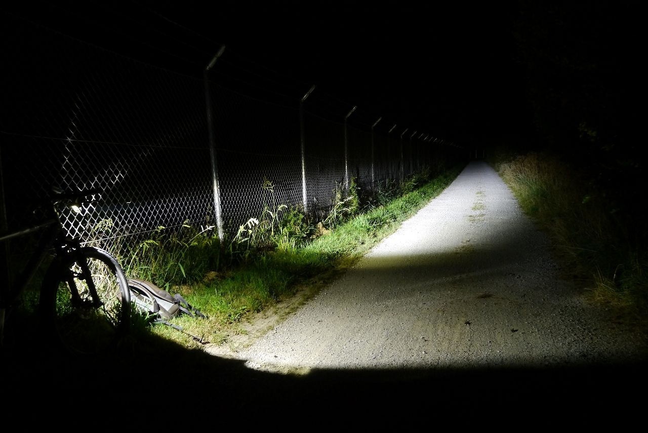

als nächstes die lampe bishen runter und und quer damit die saubere hell dunkel grenze gut zu sehen ist.
sie geht sauber quer rüber.

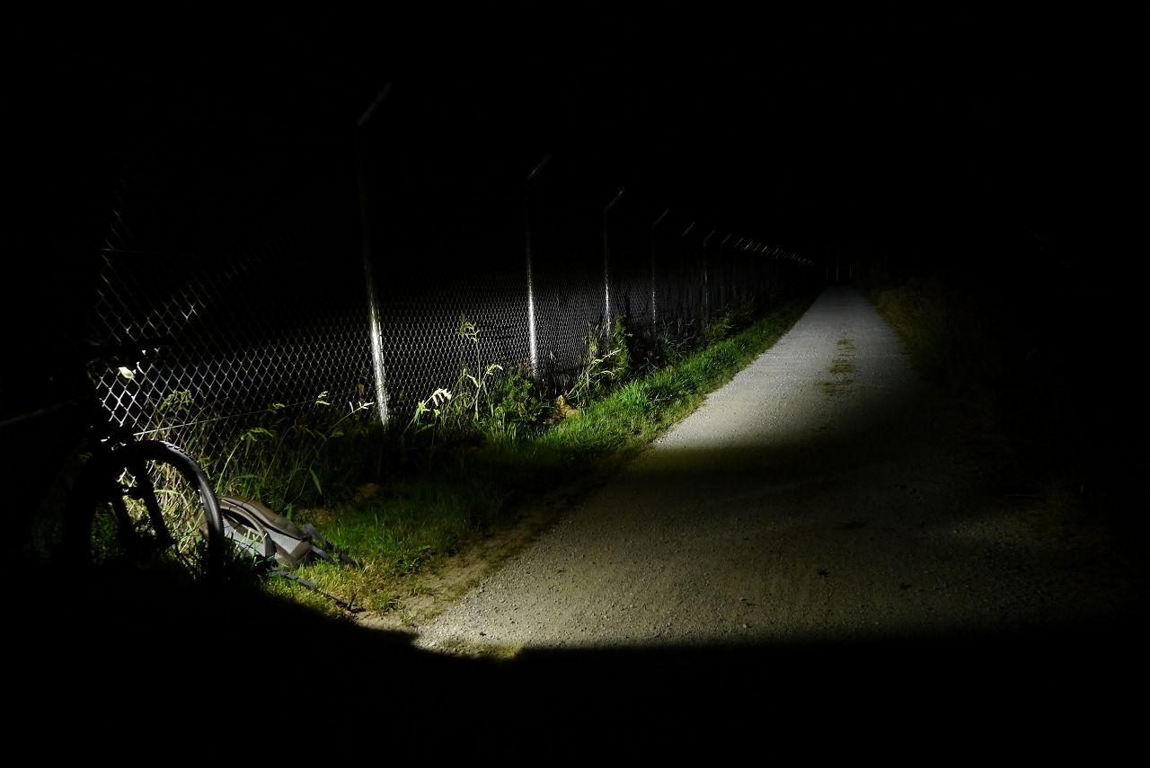

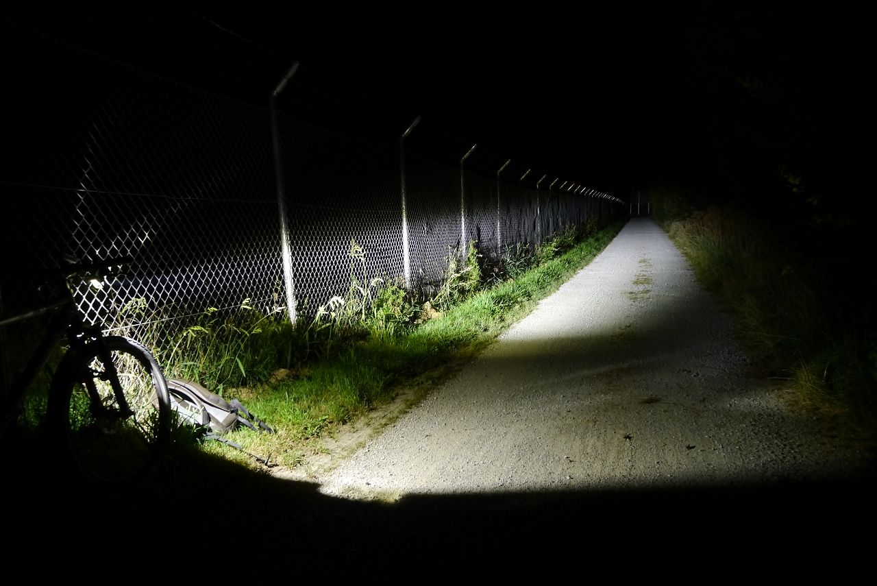

und zuletzt das rad gerade auf den weg gestellt um die tasächliche leuchtbreite des lidl reflektors zu sehen.
hab zur vorsicht da es doch beim greiftest heiß war bishen runtergeregelt auf etwa 1200 lumen.

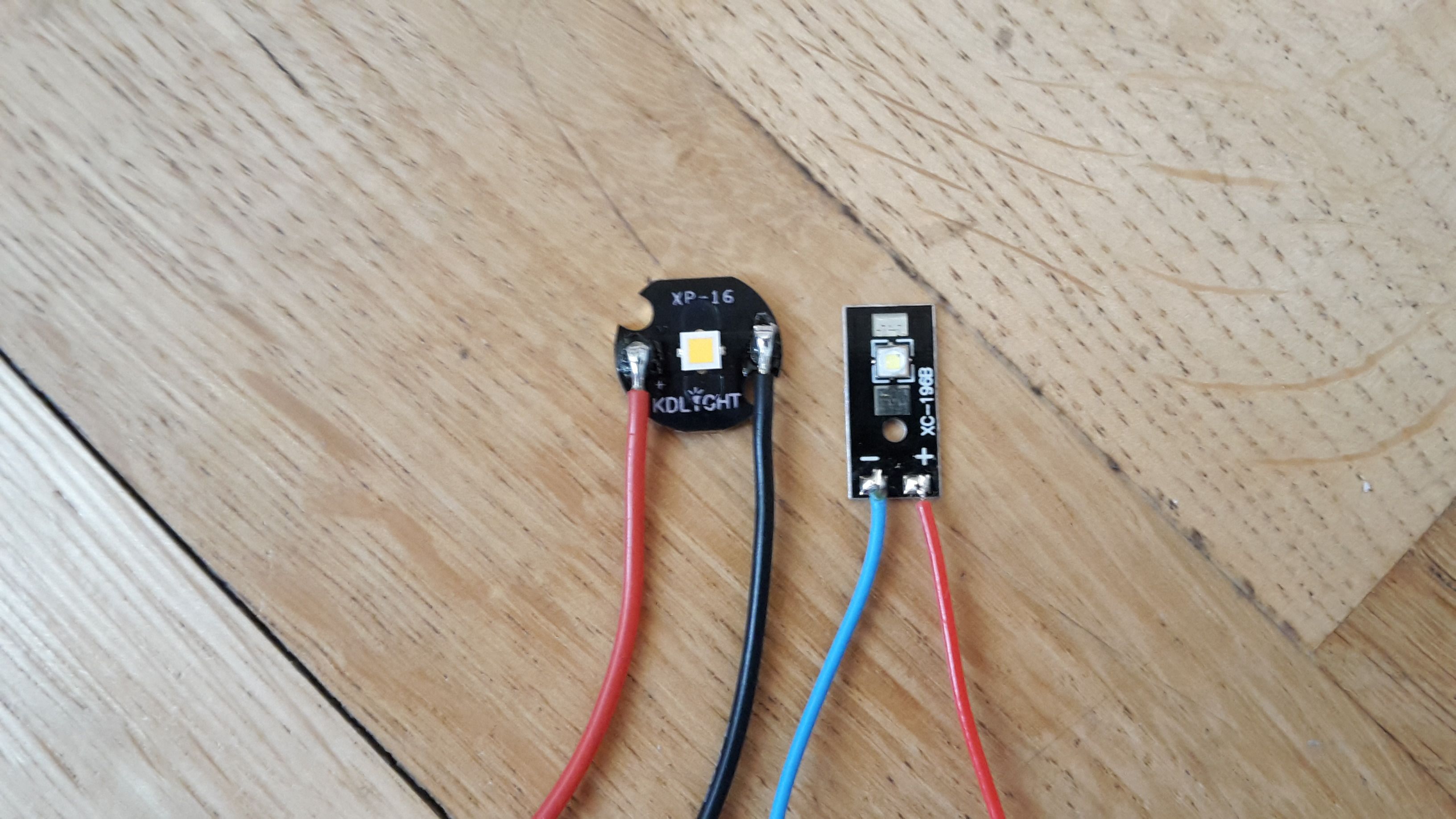

um genauer zu zeigen was ich gemacht hab:
LED neu links"bekommt man ohne dome gekauft" vs alt rechts.

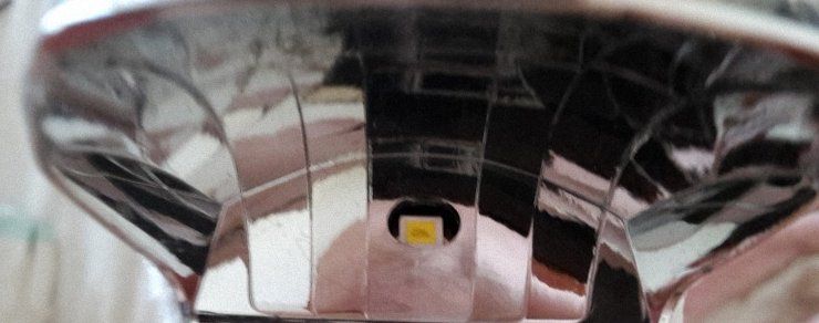

dann wo plaziert man sie:
ein dome"silikonkuppel auf vielen LEDs" darf wie gesagt nicht über das loch stehen.

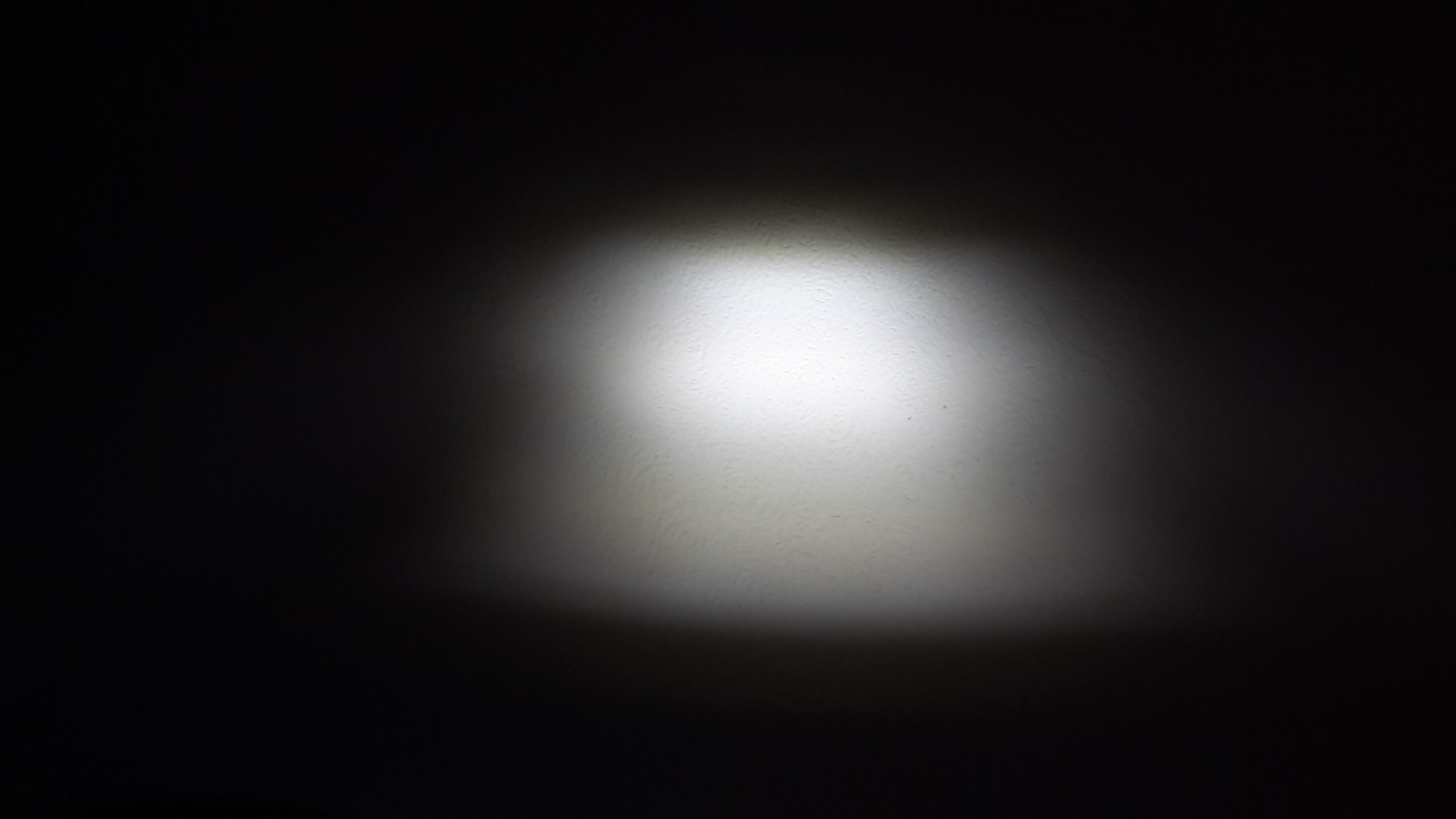

daraus ergibt sich:

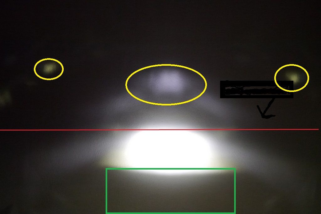

zuerst ein bild der alten LED an ner wand, die gelben punkte verschwinden bei der neuen LED und plazierung, der grüne berreich kommt als zusätzliche leuchtfläche dazu.
also alle mankos werden nur durch nen LED wechsel beseitigt!!!!!
so sieht es mit der XHP LED aus, die erheblich bessere leuchtfläche ist auch ein resultat der größeren leuchtfläche der LED natürlich.;)
man bekommt nur durch die veränderung der verwendeten LED ein lichtrbild und ne lichtleistung die hundert euro STVO lampen links liegen lässt.
daraus ergibt sich:

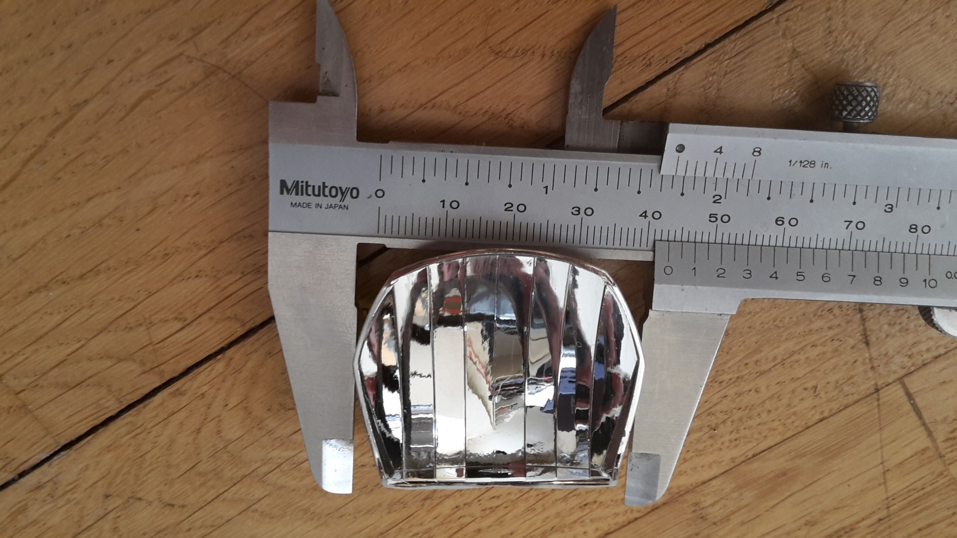

der lidl reflektor selber bleibt, der ist ~42mm x38mm groß."entsprechend wird das neue lampengehäuse"
