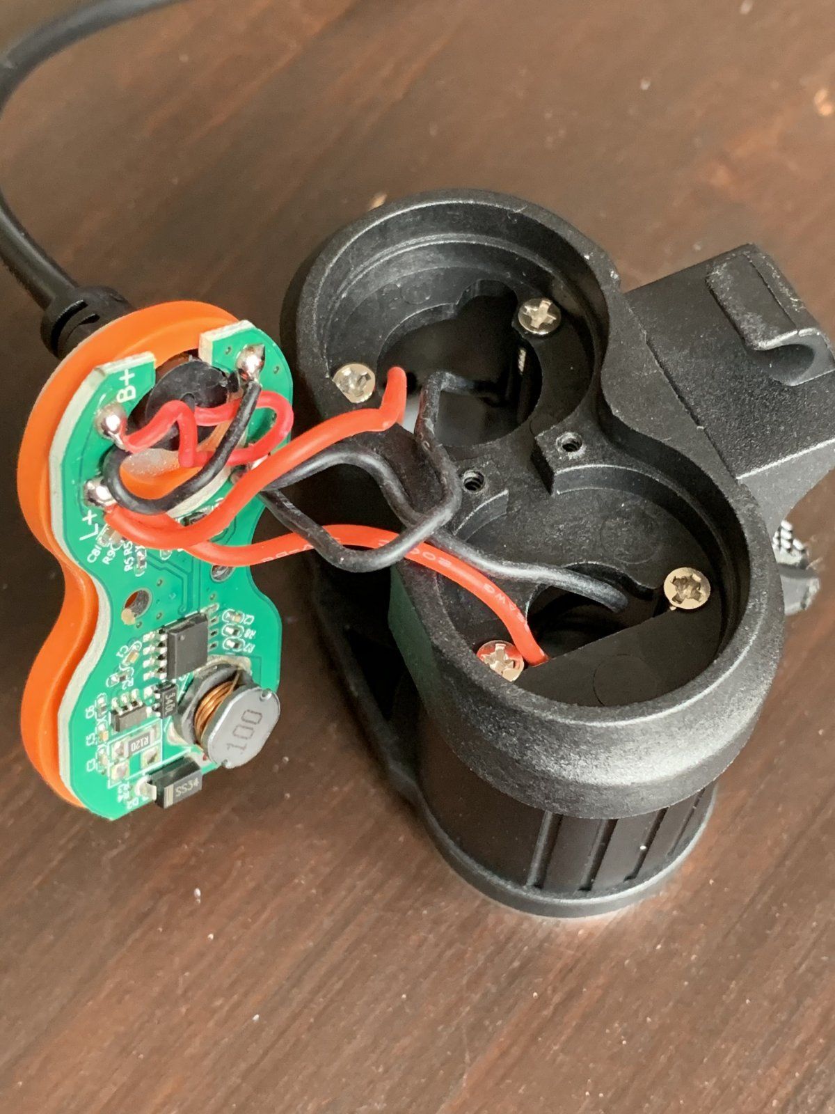

generell lampen mods!
es ist ja auch nur wenig problematisch, nur eben der treiber.....
deine 2 ausgesuchten zum beispiel sind 22mm breit und ~15mm lang ob die da überhaupst rein passen ist im grunde die größte hürde.
was ich noch im kopf von vor einem jahr hab war es bei mir innen ~19mm breite und ~10mm länge an platz, entsprechend musste ich auch am alu nacharbeiten.
ebenfall als tipp auf die spule achten, bei deinen ausgesuchten hast ja einen rissen kloper drauf deutlich zu sehen im produktbild.
sinvoller bei begrenztem platz treiber im low profile mit spulen die in einem kleinen würfel verpackt sind.
wie so einer beispielsweise die sind erheblich kompakter.

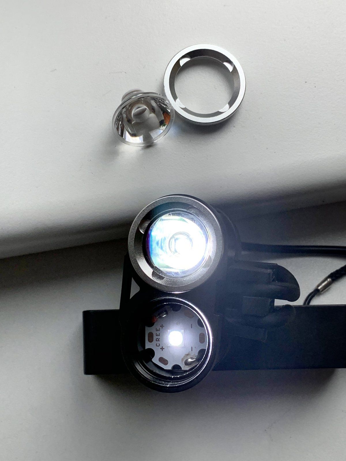

@Akerman, @herbertR, @GoldenerGott, etc: Würdet ihr heute einen Umbau immer noch mit einer 6V XHP machen oder mit 3V?
Schade dass keiner mehr das Thema Heat-Pipe aufgegriffen hat.
Ich finde es eigentlich sinnlos eine Lampe ohne eigenen Akku am Lenker festzuschnallen, wo man sie doch bei jedem Halt ab- und mitnehmen muss damit sie nicht geklaut wird. IMHO ist es viel sinnvoller die Lampe fest zu montieren, und nur den Akku zum Laden mitnehmbar machen.
Ich würde die Lampe also oben an der Gabel fest montieren (Schrauben), und dann kann man ja gleich zwei Fliegen mit einer Klappe schlagen und die Gabel (via Heat-Pipe) als Kühlkörper benutzen. Den Akku dann ans Unterrohr montieren damit das Kabel schön kurz wird. Und der Schalter gehört an den Lenker - entweder mit einem dünnen Schaltkabel zur Lampe oder als Funkvariante.
Bei der 3V-LED ist es eigentlich egal ob der Treiber im Lampen- oder im Akkugehäuse sitzt. Es wird in jedem Fall der maximale LED-Strom durch das Kabel müssen, also kann man den Treiber auch beim Akku lassen. Das hätte gleich mehrere Vorteile:
• die Abwärme des Treibers muss nicht auch noch aus dem Lampengehäuse abgeführt werden
• im Gehäuse bleibt viel mehr Platz, also hat man mehr Auswahl bei Optiken bzw. Linsen
• man muss bei der Auswahl des Treibers keine Rücksicht auf Bauform und -Größe nehmen
Meine ideale Lampe wäre eine Dual-Xanes mit zwei unterschiedlichen Optiken für Fernlicht und Abblendlicht. Für letzteres wären drei Stufen (low, medium, high) ausreichend, das Fernlicht braucht nur high und Turbo.
Ich will die Lampe auch im Straßenverkehr verwenden. Deswegen brauche ich eine Abblendlicht-Optik die den Gegenverkehr nicht blendet. Es muss keine StVZO-Optik sein, aber eine deutliche Hell/Dunkel-Grenze nach oben sollte es schon geben.
Bedient würde das mit einem Dual-Action Taster am Lenker. Schwacher Druck schaltet zwischen den drei Abblendlicht-Stufen um (aber nicht round-robin, sondern immer über Medium, also lo-med-hi-med-lo-med-hi...), länger halten schaltet aus. Fernlicht erreicht man durch kräftigeren, aber kurzen Druck auf den Taster. Wenn man den kräftigen Druck länger hält wird Turbo eingeschaltet (und Abblendlicht auf Low damit mehr Strom für das Turbo-Fernlicht zur Verfügung steht) bis man wieder loslässt, dann geht das Fernlicht ganz aus (und Abblendlicht wieder auf High).
Akku sollte so gewählt werden dass der Strom gut für beide LEDs auf High ausreicht. Eine 18650 ist sicher zuwenig, eine 21700 wohl auch. Evtl. reicht eine 26650, ansonsten nimmt man zwei Zellen als Doppelpack wie herbertR es bevorzugt.
Für den Dual-Action-Taster braucht man eh einen eigenen Mikrocontroller, der dann die beiden LED-Treiber ansteuert. Ich würde den mitsamt den Treibern im (3D-printed) Akkugehäuse am Unterrohr mit unterbringen, und dann wirklich vier (dicke, aber kurze) Kabel zur Doppel-LED-Lampe an die Gabel führen. Kabel zwischen Lampe und Treibern im Akkugehäuse ohne Steckverbindung, für die Akkuzellen würde ich Anderson PowerPole nehmen. Die sind bei Pedelecs sehr beliebt weil stabil und verpolungssicher. Ich habe einen 10s4p-Akku damit ausgestattet...
tl;dr:
• kann man bei 2fDeal die Doppel-Xanes bestellen? Oder wo sonst?
• Abblendlicht als XHP 70, Fernlicht als XHP 50. Welche Optiken?
• 3V oder 6V? Welche Treiber? Fernlicht High & Turbo, Abblendlicht High/Med/Low
• Wie montiert man das an der Gabel? Heat-Pipe?
Das Doppelgehäuse der Xanes hat leider recht wenig Kühlrippen. Auch wenn @herbertR das anders sieht, braucht man halt möglichst viel Oberfläche, um die Wärme an die Umgebungsluft abzuführen.
Was den Einbau von 35 mm Optiken und dem Treiber angeht, ist die Wosawe ziemlich optimal, hat aber auch recht wenig Kühlrippen. Die Treiber haben meistens 20 mm Durchmesser und passen da gut.
Mit 3 V Treiber hat man eigentlich keinen Vorteil. Wie oben geschrieben gibt es die xhp50 in 3 V nur in kältestem Weiß. Ok, fährst Du nur auf der Straße, ist das auch gut. Auf braunem Laub finde ich 5000 K optimal, habe aber selbst nur 4000 K, weil die xhp50 und xhp70 damals nicht in 5000 K erhältlich waren. Entscheidender Nachteil an der 3 V Variante ist aber der höhere Strom, der Dir auf der LED Zuleitung für größere Verluste sorgt.
Nächster Punkt ist, dass der Treiber so nah wie möglich an der LED sitzen muss, weil der Treiberausgang nur bis zu einer bestimmten Induktivität der Leitung stabil funktioniert. Kommt dazu, dass Du Dir einen Hochfrequenzsender baust, wenn das Kabel lang ist.
Mitnichten Hochfrequenz - das ist Langwelle was da an PWM verwendet wird. Hört keiner mehr, stört also keinen :D

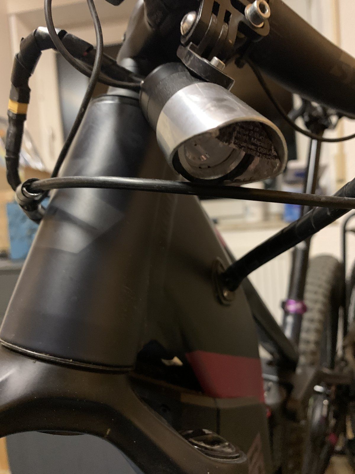

Ich fahre derzeit eine Lumintop C01 und bin vollauf mit diesem (Abblend-)Licht zufrieden. Ich war schon am Überlegen die Lampe zu teilen: den Kopf abschrauben und fest an der Gabel montieren, den Rest am Unterrohr, mit 'nem vernünftigen Stecker. Aber da fehlt halt das Fernlicht.
Problem ist aber, dass es für die kleinen Gehäuse z. B. von diesen Piko-Klonen keine straßentauglichen Optiken gibt. Mit dem Wosawe Gehäuse könnte man noch eine Emily Optik mit ovalem Beam kombinieren. Auch nicht STVO konform, aber blendet vielleicht nicht ganz so krass.
Kann man nicht einfach eine Blende anbringen? Bei H4-Lampen funktioniert das ja auch so - die eine Glühwendel sitzt hinter einer Blende und bestrahlt nur den halben Reflektor, die andere den ganzen.
Bei Bi-Xenon-Licht wird zum Abblenden per Elektromotor eine Blende hochgefahren und zum Aufblenden wieder runter. Xenon-Brenner kann man nämlich nicht mal eben aus- und einschalten, das verkürzt die Lebensdauer massiv.
Ich stelle mir vor, dass man entweder den Reflektor der Abblendlicht-Optik kürzt bzw. eine Linse beschneidet, oder außen einen Metallstreifen anbringt der für eine scharfe Kante sorgt.

Sowas kann man bauen als Blende. Funktioniert auch top. Fernlicht ist damit aber nicht gleichzeitig möglich. Man kann nicht mal Schilder lesen. Dafür blendet es Niemanden.
Aber so, wie Du es Dir vorstellst wird das aus meiner Sicht schwierig bis unmöglich. Du müsstest einen Reflektor selbst entwerfen. Ist aber schade um die Mühe. Warum kaufst Du nicht einfach eine Akkulampe von B&M, die man fest anschraubt? Kostet 30€, macht für die Stadt hell genug und funktioniert zuverlässig.

Nein. Ausprobieren, welchen Teil man abdunkeln muss damit oberhalb der gewünschten Hell/Dunkel-Grenze kein Licht mehr ankommt. Schwarzes Klebeband und Versuch macht kluch... Sollte nicht wirklich schwer sein.
Für eine StVZO-Zulassung muss ja ein Großteil des Lichtes direkt unter der Hell/Dunkel-Grenze emittiert werden (geschichtete Verteilung). Braucht man für ein Fahrrad nicht, man fährt ja nicht Tempo 100 auf Landstraßen mit Gegenverkehr wo man das Fernlicht ausmachen muss, und wo deswegen das Abblendlicht so weit wie möglich (am besten asymmetrisch) nach vorne reichen muss. Für Tempo 25 reicht auch eine oben gekappte rotationssymmetrische Verteilung, die einfach nur den Gegenverkehr nicht blendet.
Kennst Du den Reflektor der Lumintop C01? Die LED ist nicht mittig verbaut, sondern oben, leuchtet nach unten.

Aber gestern ist eine andere Doppel-Lampe angekommen:
Das Teil besteht aus zwei runden Alu-Rohrstücken mit einem Steg innen wo die LED-Platinen (20mm) aufliegen und über den sie auch die Wärme ans Gehäuse abgeben.
Diese zwei Rohre sind vorne und hinten mit einem Kunststoff-Teil verbunden, wo hinten auch die Treiberplatine drin sitzt.
In den Rohren ist vorne ein Feingewinde wo die Verschlussringe eingeschraubt werden die die Optik (21mm Durchmesser, 12mm Höhe) gegen die LED-Platinen drücken und somit fixieren. Kein O-Ring, kein Dichtmittel. Durch das Feingewinde wird wohl kein Wasser kommen, aber zwischen Optik und Verschlussring könnte was durchsickern. Tauchen würde ich damit eher nicht, aber für Regen wird es wohl ausreichen.
Hinten aber nicht. Das Kunststoffteil hinten hat eine 8-förmige Aussparung für den Treiber die bestimmt nicht dicht ist. Da müsste man mit etwas Silikon abdichten...
Habe sie mal eine Powerbank leer machen lassen. Nach einer Stunde fing sie an zu blitzen (unregelmäßige Aussetzer), was nach 10min zu einem schon fast regelmäßigen Blinken zwischen High und Medium Helligkeit wurde. Nach ca. 30min war der Spuk vorbei und die Lampe lief noch eine weiter Stunde ohne Aussetzer bis die Powerbank leer war. Komisches Verhalten. Habe zwischenzeitlich die Lampe angefasst - gut warm (40 bis 45 Grad) aber nicht heiß (außen am Alugehäuse).
Bin am überlegen ob man die zwei Rohre als einzelne Lampen verwendet. Einfach in den Hohlraum hinter der LED-Platine einen Mini-Treiber einbauen. Zugang von vorne, also in den Steg zwei Schlitze fräsen damit man die Treiberplatine dahinter bekommt.
Man müsste nur noch einen runden Deckel hinten draufsetzen...
Aber ich warte erstmal ab bis meine Wosawe ankommt.
