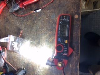

Heute bin ich mal zum Testen gekommen. An 2P 18650 bringt er 6 A. Ich habe ihn jetzt in die Wosawe gepackt. Ab Werk ist die ja ziemlicher Mist. Ich habe den obigen 17 mm Treiber in eine Driverpill gesetzt, die dann schön bündig in den LED Halter passt, damit der Treiber noch ein bisschen Kühlkörper hat. Er bestromt dann eine Luxeon V mit 5000 K kombiniert mit einer Ledil Emily XM 13 Grad.
Die Tasterabdeckung habe ich mit Tülle zur Kabeleinführung umfunktioniert, damit 2 x 1,5 qmm ordentlich reinpasst. Ein Schalter kommt ins Kabel. Ich finde die Clickies immer schlecht bedienbar, wenn sie im Gehäuse eingebaut sind. Ich wollte statt dessen auch diesmal einen NC Mikrotaster verwenden. Das erleichtert das Durchschalten der Modi. In kleinster Stufe zieht der Treiber so wenig, dass man keinen Ausschalter braucht, oder ich zieh den Stecker.
