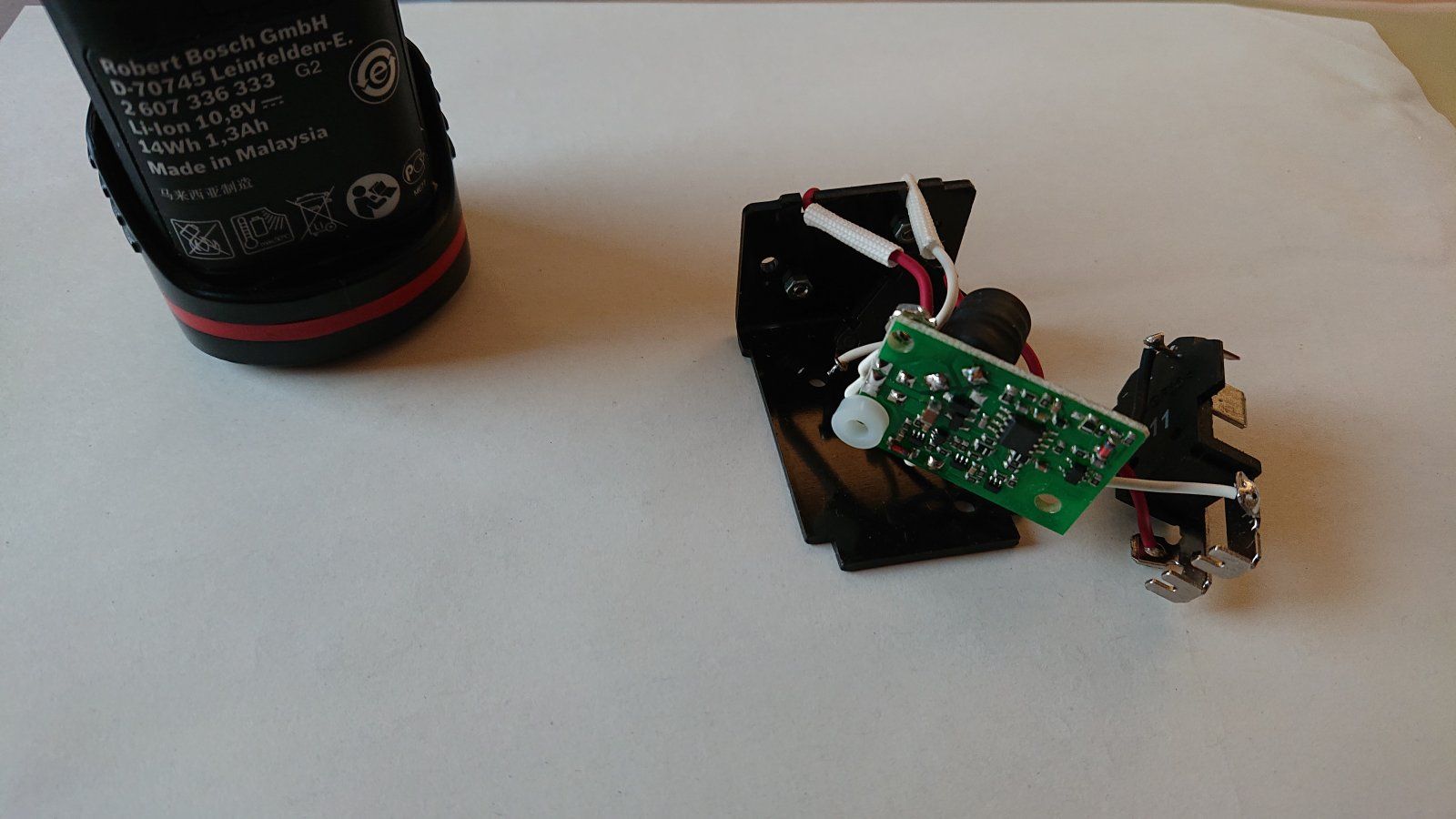

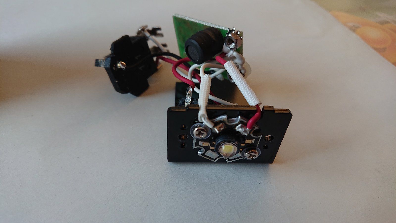

Hallo,
Auch wenn meine Frage nicht ganz zum Thema Fahrradlampe passt, aber vielleicht hat ja jemand von euch einen Tip für mich.
Ich habe eine alte Bosch GLI 10.8V LI Taschenlampe bei der der Regler kaputt gegangen ist. Von Bosch gibt es keinen Ersatz. Da die Lampe im Grunde immer wieder Nützlich ist würde ich sie trotzdem gerne reparieren.
Verbaut ist vermutlich eine 1W LED, mehr Licht wird auch nicht benötigt. Dafür gibt es eigentlich genug Regler. Mein Problem ist der Li-Ion Akku. Der besteht aus 3 Zellen und wenn man dem Internet glauben darf, enthält er keinen Tiefentladeschutz.
Kennt jemand einen einfachen Regler der einen Tiefentladeschutz enthält?
Geladen wird der Akku über das normale Ladegerät, d.h. die Funktion benötigt der Treiber nicht.
Damit es zu keiner Verwirrung kommt: Früher nannte Bosch die Geräte 10.8V, mittlerweile werden sie als 12V Serie verkauft.
Über einen Tip wäre ich dankbar.
Grüße
Thomas
Hi,
Hier die Fotos:
